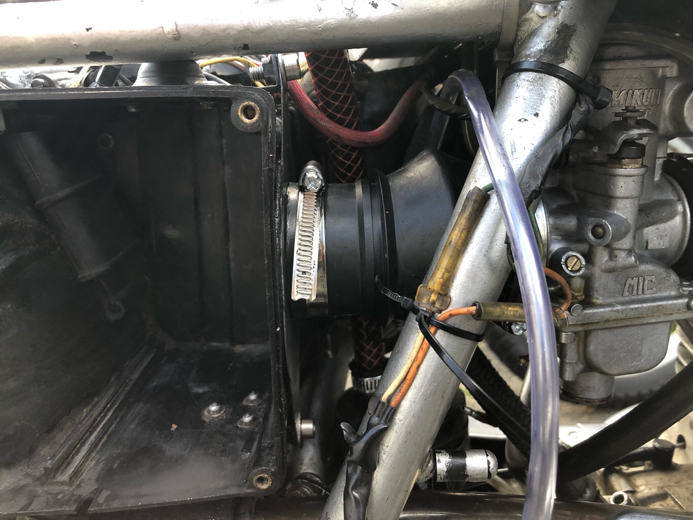

Emmen-Rüssel statt dem Vorluftfilterkasten eingebaut.
(Stramm über das Rohr des Zwischenbleches geschoben)
Wirklich gründlich gedichtet.
Gartenschlauch an den Ölabscheider - schnauft jetzt im Bogen über den Filterkasten vor den Spritzlatz fürs Hinterrad.
-> Nix ist besser. Läuft immer noch bescheiden.
Wenn ich Bremsenreiniger an die Flansche sprühe scheint es zu passen. Sprühe ich in Richtung Ölabscheider unter den Lufi fängt sie das ötteln an und geht zuweilen aus.
Vielleicht sind es da ja nur aufsteigende Dämpfe die dann in die Schnorchel kommen.
Man könnte mürbe werden…
… und sucht halt weiter :?

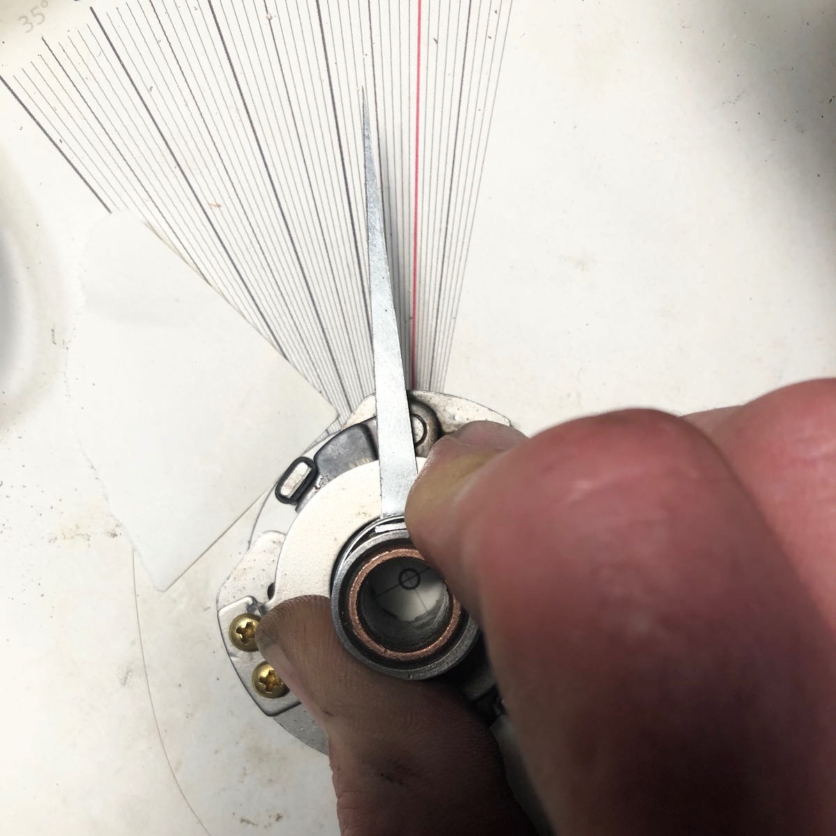

Also das erst mal angefasst - Versteller hat jetzt die Gewichte so modifiziert
wie bei meinem früheren ausgeleierten aber eben so bewährten.
Es verstellt also jetzt später zur Frühzündung.
Den Anschlag habe ich so geändert das jetzt ca 7° von der Frühzündung zurücknimmt.
(ein Stück 0.15er Fühlerlehre zusätzlich unter den Schrumpfschlauch gesteckt)
Das kommt wohl heute wieder rein und dann sehen wir mal...
Es bleibt spannend.

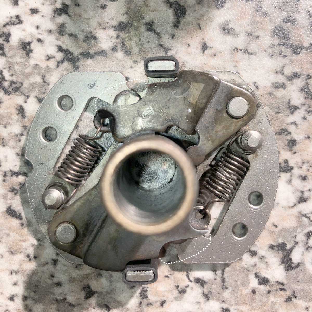

Leichtere Gewichte
(weiße Punkte ungefähr original)
Der von der Achse entfernteste Teil der Gewichte hat am meisten Einfluss auf die Kraft die an der Feder zieht.

7° weniger Verstellung
(3.5° am Fliehkraftregler)
also nur noch um 13° in Richtung früh
