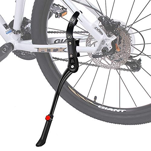

Ich habe mich zufällig gerade mit dem Thema Nachrüstseitenständer beschäftigt. Allerdings beim Fahrad. Weil ich eine längere Tour mit Gepäck plane hat mein MTB vorübergehend einen Seitenständer bekommen. Wichtig ist hier die Verdrehsicherung.
Als Beispiel hier ein Bild: Der Ständer wird an der oberen Strebe zusätzlich abgestützt und kann sich so nicht verdrehen.
Wie das beim Motorrad Nachrüstständer umgesetzt werden kann weiss ich nicht, aber jedenfalls, der von dir Verlinkte kann gar nicht so fest angezogen werden, dass er sich nicht unweigerlich durch das hohe Gewicht verdreht.
Was meinst du mit ausgerissen? Wie kann das ausreissen? Meine Aufnahme war auch komplett ausgeschlagen. Ich habe sie etwas aufgebohrt und eine passende Buchse eingesetzt. Ob das dauerhaft hält weiss ich nicht, aber im Moment ist es perfekt und war schnell repoariert.
