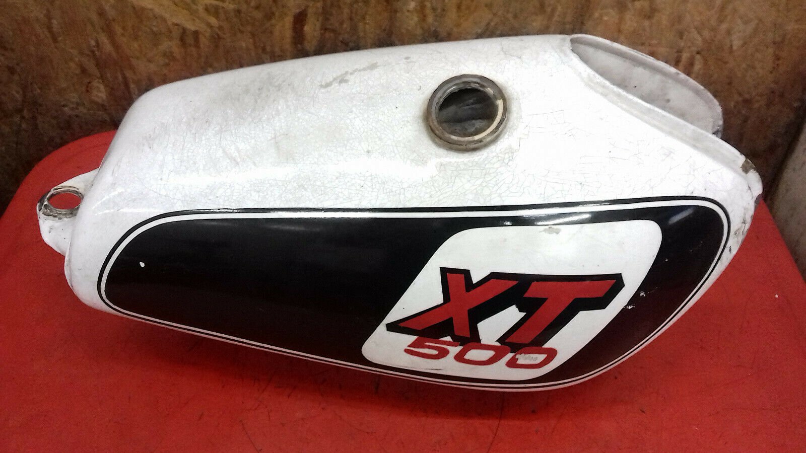

Ich glaube trotzdem nicht, dass der Tank hier ein Indien Produkt ist - ich lege mal ein Bild bei , wie er aussah vor 6 Monaten bei Ankauf meinerseits. Danke für Eure Meinungen!

Zum Ende:
Ich habe hier über´s Forum einen Kontakt bekommen einer XT 500 mit Stahltank, in näheren Umkreis von mir! Merci =)
Durfte dort vorbei kommen und die Tanks vergleichen. Meiner war vorne - wo er immer zwickte - im Tunnel 8 cm breit und der andere 9 cm. Die Schweißarbeiten haben innen leider ordentlich zu viel Material aufgetragen. Da ich nach allerlei Umfragen nix gefunden hab`, wie ich den Tank innen vorsichtig um 1 cm auseinander pressen könnte, wurde nun mit einem Rundholz von 8 cm und reindengeln desselbigen in drei Aktionen der Tank auf 8,7 cm aufgeweitet. Jetzt passt er, und ist auch dicht. Wenn`s so bleibt wäre es schön ... =)
