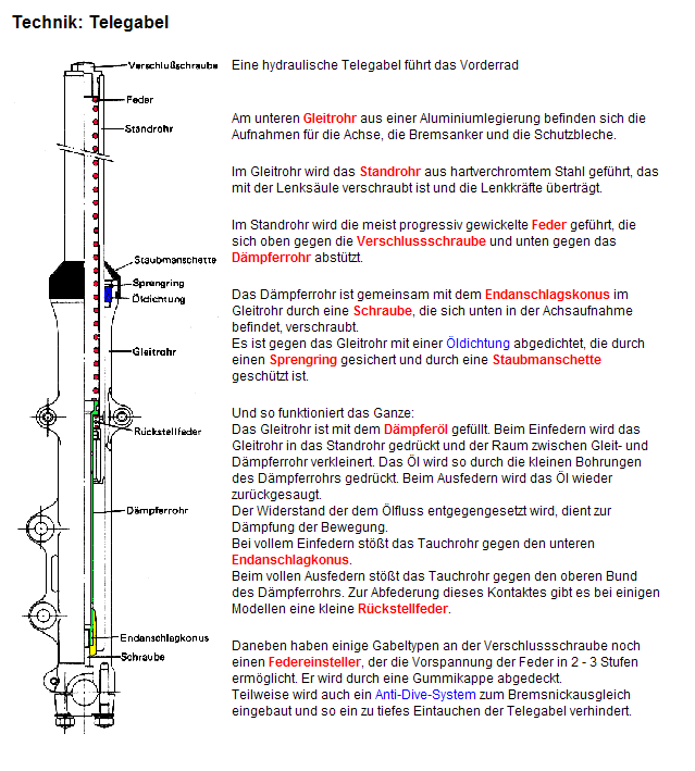

die XT-Gabel ist ganz simple Technik, die Dämpfung in Druck- und Zugstufe wird nur über fixe Bohrungen, die Ölviskosität und ggf. Ölmengenanpassung geregelt.
Hier ein Netzfund, der solche einfachen Gabelfederbeine beschreibt:

Danke. Also gar keine Hexerei dabei? Dann baue ich alles wieder zusammen, und probier mal ein bisschen mit dem Öl rum.

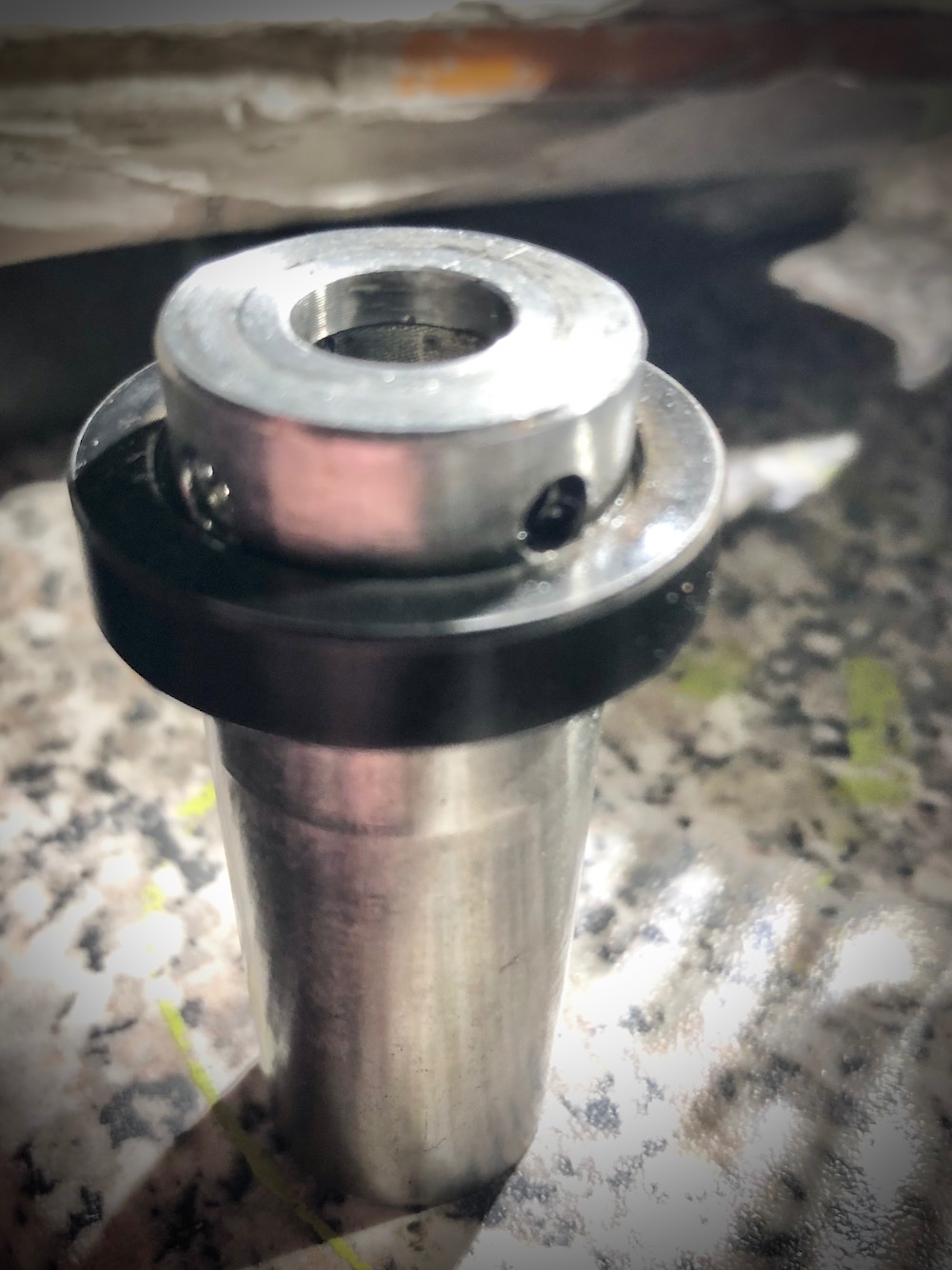

1. Wie verschleißfreudig ist dieser Plastik-Kolbenring? Aussehen tut er nicht schlecht.
2. Hat jemand (gute) Erfahrung mit solchen Simmeringen oder ist das mal wieder gequatsche? https://m.louis.de/artikel/simmerring-s ... r=10020356
Ich fand meine alten beim Standrohr-rausziehen ganz schön wiederständig.
3. Die Lage vom Ring des Bodenventils ist im Bucheli zwar beschrieben, auf einer anderen Zeichnung sieht es aber genau andersrum aus. Nachdem im Buchli schon öfter mal Fehler waren frage ich lieber 1x zuviel zumal der Ring andersrum mehr Spiel um die Bohrungen hätte.
Der soll doch einmal die Bohrngen freigeben und einmal nicht...

Wenn die Zeichnung im Bucheli richtig ist, dann war mein Bodenventil im zweiten Holm verkehrtherum drin.
Aus dem ersten ist es unkontrolliert rausgekullert - da weiß ich die ursprüngliche Lage nicht.
Das könnte natürlich ein seltsames Dämpferverhalten erklären...
Nachdem ich das Ding seit 34 Jahren besitze meine ich den möglichen Pfuscher zu kennen.
Wobei ich das Ventil nach wie vor nicht ganz verstehe...
Der Ring scheint bei mir auch Innen nicht so Konisch zu sein wie auf der Zeichnung.
So habe ich es rausgezogen. Gruß
Woddel

Mir dämmert inzwischen das ich den Begriff „Ventil“ zu genau genommen habe (?)
Der Ring soll am Ende gar nicht beweglich sein?

Ich habe die Bodenventile so wie in der Zeichnung eingebaut. Da bewegt sich was, als ich die Gabelholme befüllt habe war jedenfalls ein Klackern zu hören bei Richtungsänderung. Also irgendeine Funktion haben die, hat wahrscheinlich was mit der Dämpfung zu tun ;o)
