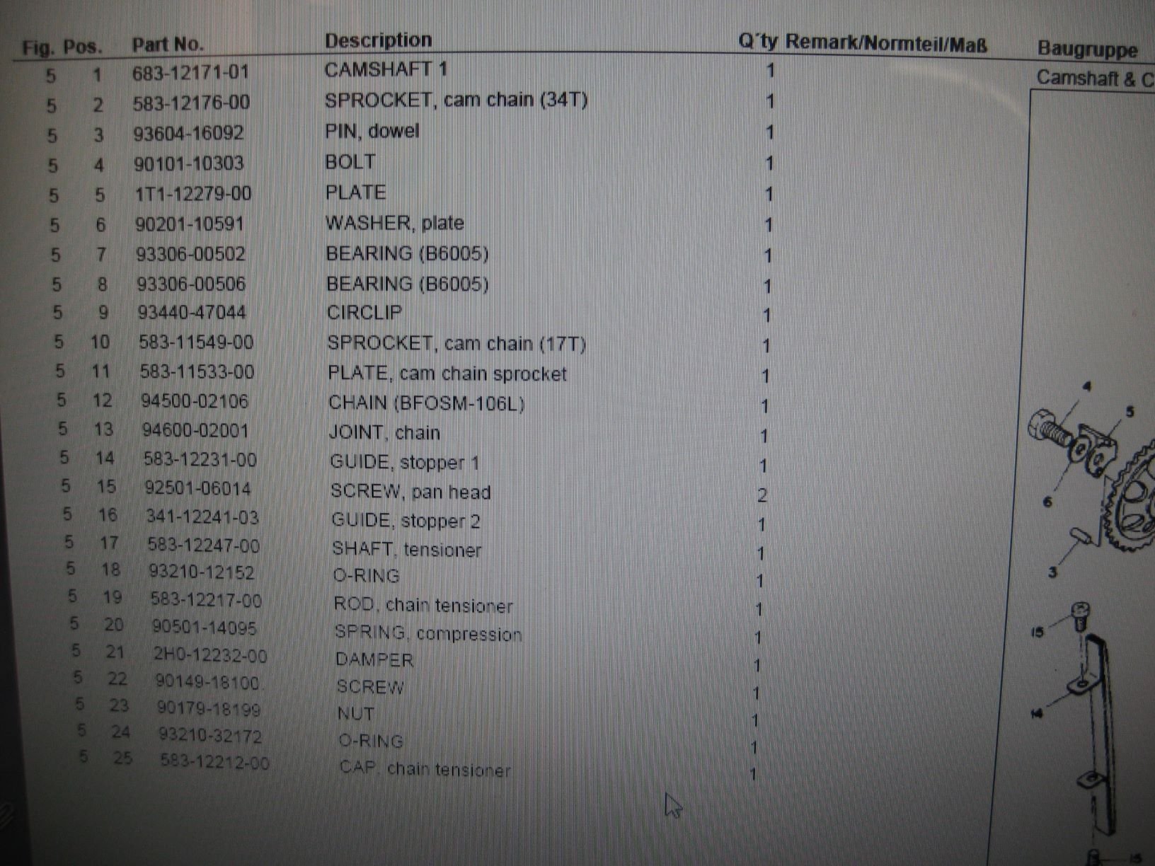

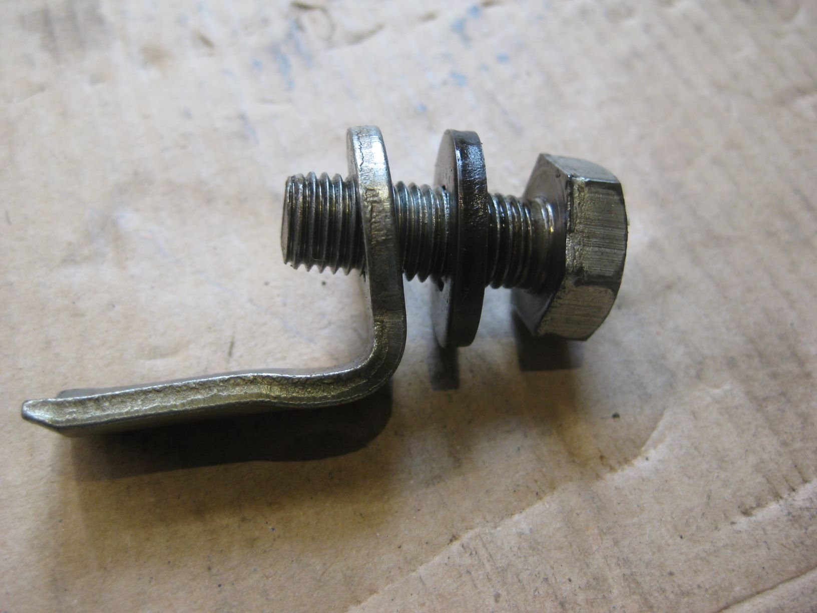

Sofern der Spender-Zylinderkopf original ist, müsste er von 78 sein und hat zwischen Schraubenkopf und besagtem Anzeiger eine 3mm dicke Unterlegscheibe (s.Foto). Diese kann icht in beiden Buchelis (bis 79 und ab 79) nicht finden, wohl aber in einem Microfich-Katalog, siehe Anlagen.
So wie die Scheibe liegt, gleicht sie die Schraubenlänge, aber nicht die Lage des Anzeigers aus...Da hätte man doch auch eine kürzere Schraube nehmen können? Stimmt hier das Bucheli bis 79 nicht? Ansonsten könnte die Scheibe (zumindest bei neuern Köpfen) entfallen...

Microfiche
Microfiche

die dicke Unterlegscheibe sichert den positionsgebenden Stift (3) in der Nockenwelle.
Bei Umbau auf Blindstopfen ohne Guckloch passt das Anzeigeblech (5) nicht mehr und wird wegen des kleinen Zentrierbunds an der Nockenwelle gegen eine gleichdicke Scheibe mit Loch für den Stift (3) ersetzt.
Alternativ kann man auch den Anzeiger vom Anzeigeblech absägen.

Danke Frank, also wird hier immer diese/eine Scheibe eingebaut? D.h. beide Bucheli-Reparaturanleitungen sind an diesem Punkt fehlerhaft? Wie auf dem unteren Foto meiner ersten Anfrage zu sehen, gibt es bei mir 3mm Anzeiger + 3mm Unterlegscheibe ohne Umbau.
Grüße donnergurgler
Bucheli 75-79
Beiträge: 7188
Re: Kolbenstandanzeiger mit Unterlegscheibe?
Beitragvon Frank M » Do Apr 29, 2021 18:35
scheint so, im '83er Teilekatalog ist die Scheibe zumindest drin, was m. E. auch Sinn macht.
