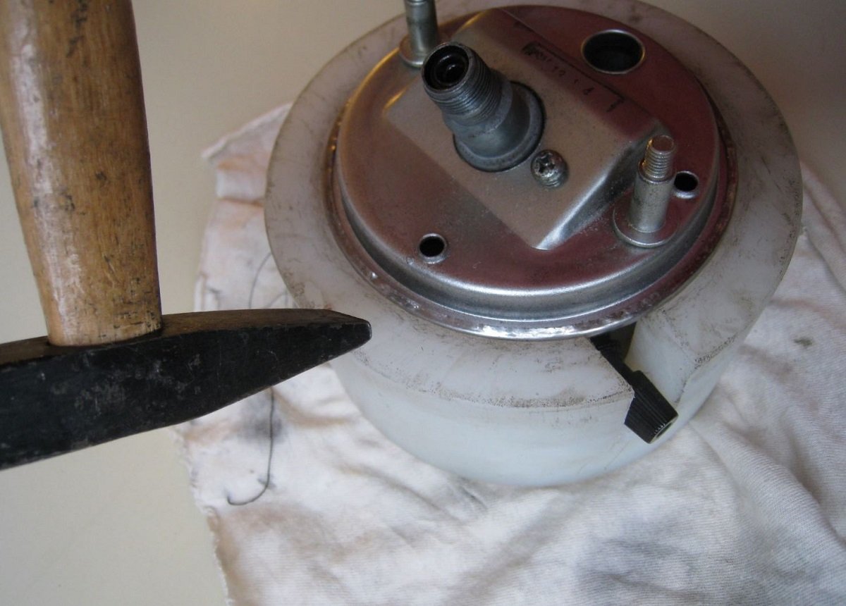

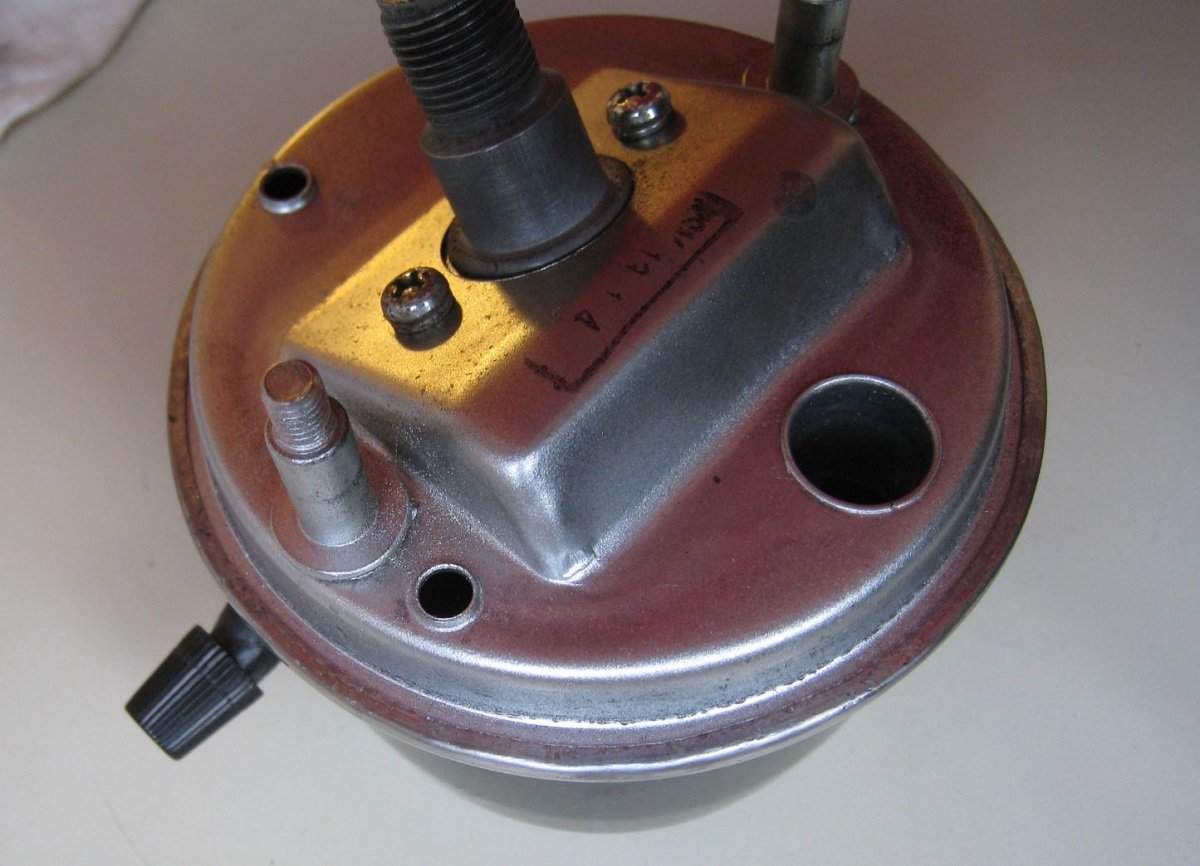

- Dieter1969
- Beiträge: 435
- Wohnort: Freistadt OÖ
Re: Tachowelle macht fieses Geräusch am Tacho
Servus,
Öl reinsprühen kann schon helfen, man hat eben das Risiko,
von Ölspritzern am Glas oder eben an der feinen Spiralfeder, dann zeigt der Tacho nicht mehr richtig an.
Ideal wär natürlich abfetten, ich hab schon viele Tachos geöffnet und repariert,
ich nehm dann immer das absolute hammermässige ( sogar ) salzwasserbeständige Autol 2000,
auch super für das Schwingenlager etc.
Das klebt echt dann wie Katzendreck und man hat ewig Ruh.

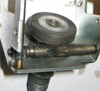

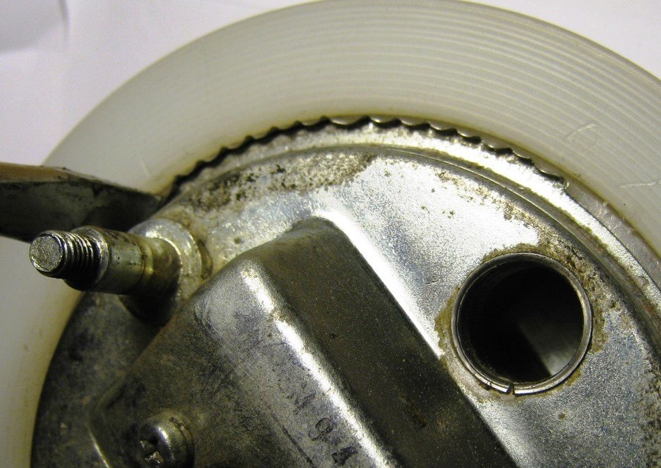

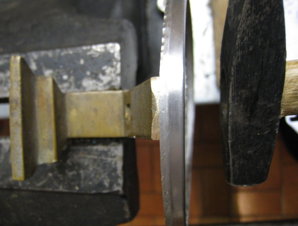

Wenn die Schnecke schon mal surrt sind dann oft auch schon Späne dabei, wie gesagt, - > Foto anbei
im geöffneten Zustand kann man das dann auch reinigen.

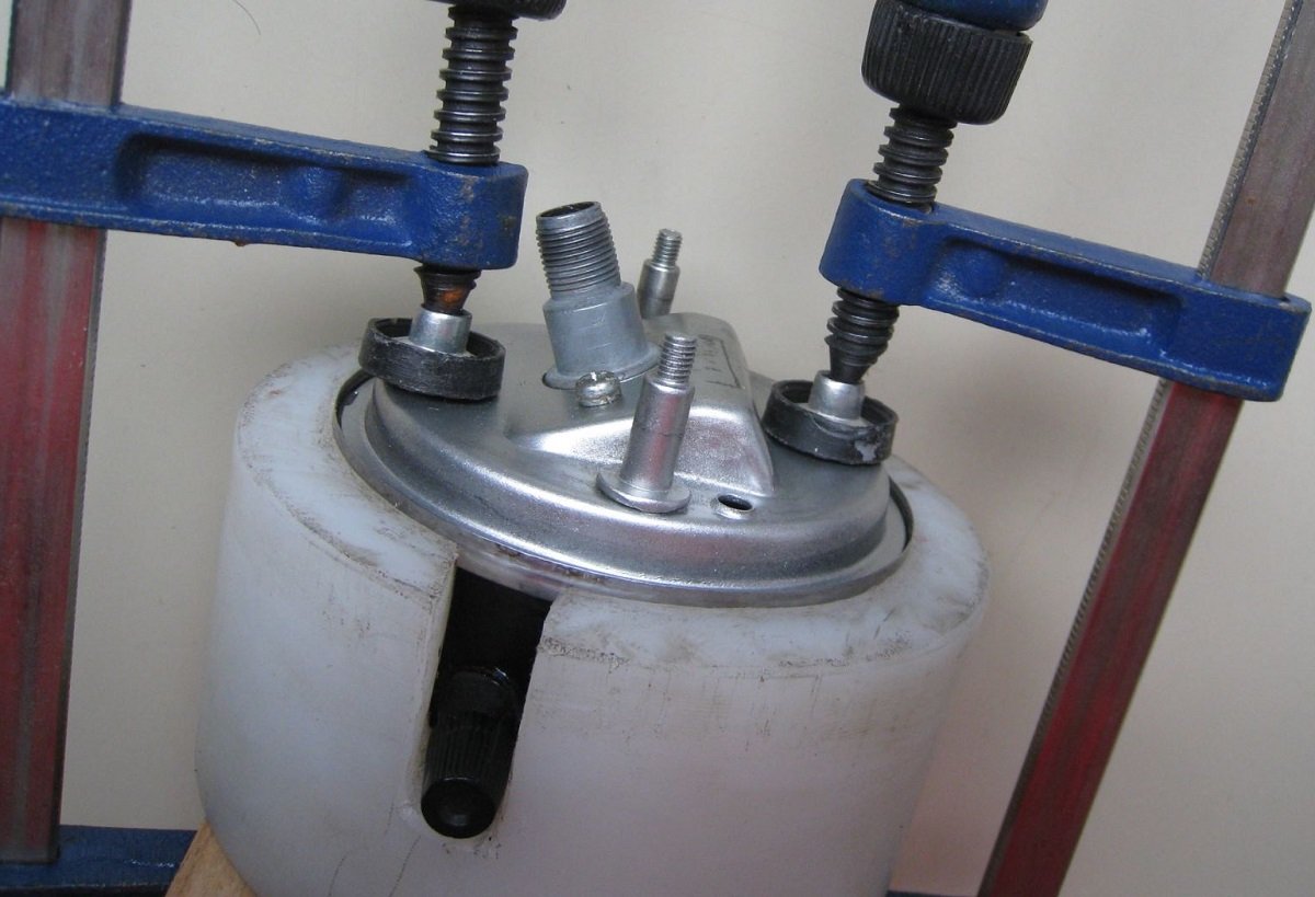

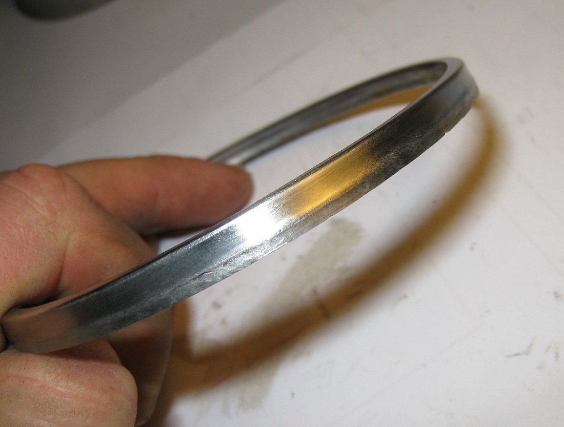

Aber dass mir ja keiner von euch den Ring aufsägt, denn das wird nichts mehr Gscheids ( Vorspannung Gehäuse Gummidichtung )
schön vorsichtig auf und zubördeln, am Besten in der Matrize damit sich der Ring nicht am Durchmesser dehnt,
das ist echt sehr dünnes Edelstahlblech, und es gibt s keinen Ersatz,
zumindest ich weiss nicht wo man solche Ringe bekäme...
Schrauber - Grüße
Dieter
Schrauber - Grüße
Dieter

- Dieter1969
- Beiträge: 435
wenn mans geschickt angeht, sieht man kaum das der geöffnet bzw. verschlossen wurde, ist halt feine Uhrmacherarbeit
