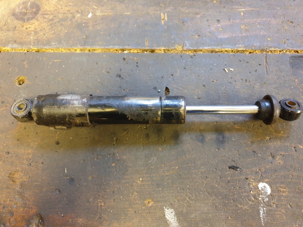

ich möchte die Orginalstossdämpfer meiner XT optisch aufbereiten.
Die Funktion scheint noch einwandfrei zu sein. Wenn ich den Stößel reindrücke, kommt er ohne Ruckeln ganz von selbst wieder raus.
Einfach abschleifen (Dremel, Strubbel...) abkleben und Farbe draufsprühen? Vor allem der Übergang zum Stößel scheint mir beim Lackieren problematisch.
Müssen die Gummis aus den Aufnahmen raus? Und wenn ja wie ohne sie zu zerstören? Lohnt sich der Aufwand überhaupt?
Für hilfreiche Vorschläge wäre ich dankbar.

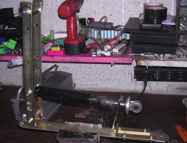

hallo
ich hab sie gestrubbelt und lackiert...
nach einbau, aber dann doch dagegen entschieden und yss verbaut
sah so aus
gruss
Markus

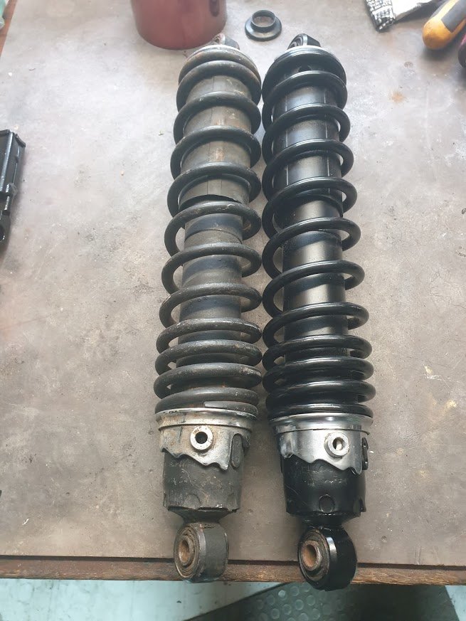

anbei mal ein Vergleich. Einer bereits aufgearbeitet. Rate mal welcher?
- Die Dämpferaugen waren noch gut, also drin gelassen
- Stossdämpfer zerlegt wie Bild thealien d.h. Dämpfer im Schraubstock eingespannt. Spanngurt (kann man gut in der Länge verstellen) durch die Feder gezogen und dann mit Fuss im Spanngurt die Feder runter drücken (somit beide Hände frei)
- alles sandgestrahlt (vorher natürlich unbedingt den Stößel durch abkleben schützen)
- Dämpfer Body + Kunststoffhülse lackiert
- Chrom mit Dremel und Autosol poliert
- Feder Kunststoffbeschichtet
Viel Erfolg!

Zur De-montage der Federn habe ich mir aus Baumarktteilen für ein Türscharnier einen Federspanner gebaut. Der liegt jetzt ungenutzt in der Garage.

danke für die Rückmeldungen.
Die Feder hatte ich ja schon mit der Spanngurtmethode runter. Die Infos von schlork helfen mir schon weiter.
Ich versuchs mal mit der Strubbel. Notfalls such ich mir jemand zum Abstrahlen.
Die Bilder vom möglichen Ergebnis machen ja Hoffnung.
herzliche Grüße, Tom
