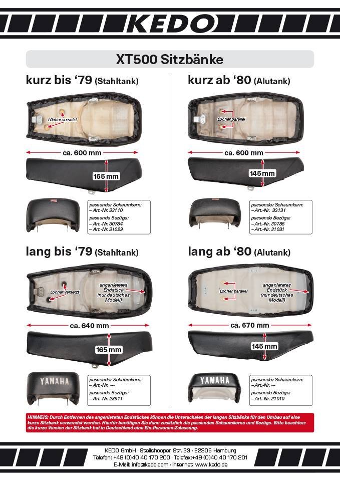

Hier zur Orientierung:

Vielen Dank für Eure Antworten, dann schaue ich mir mal meine 84er Sitzbank genau an, ich meinte schon das ich die 670mm lange Bank Version mit den parallelen Löcher habe.
Habe ich das richtig verstanden, ich kann hinten bei der Sitzbank die Nieten aufbohren und so das Endstück entfernen ?
einen neuen Schaumkern und Sitzbankbezug besorgen und dann sollte das zum Stahltank dann auch passen ?

Du brauchst nicht unbedingt einen neuen und relativ teuren Schaumkern, der vorhandene lässt sich, wenn er generell noch in gutem Zustand ist, mit etwas Geschick selbst an das verkürzte Maß der Unterkonstruktion anpassen! Und mit ein wenig weiterem Geschick kannst Du sogar auch den vorhandenen Bezug wieder verwenden! Hat bei meiner XT alles ganz wunderbar geklappt 'damals' ...

Da hätte ich auch noch eine Frage an Euch,
mir wurde mal gesagt daß bei einer kurzen
Sitzbank kein Sozius erlaubt ist und auch
die Fußrasten hinten entfernt werden sollten.
Stimmt das ?

Die Bank der bis 79 er Modelle wurde extra verlängert damit die XT für 2 Personen zulassungstauglich war. Es gibt eine Mindestlänge für eine 2er Bank. Ob ein Prüfer dies jemals kontrolliert? Fakt ist dass man zu zweit auf so einer kurzen Bank besser sitzt als auf modernen Plastebombern.
steht weiter oben auf der Kedo Seite.....immer auch das Kleingedruckte lesen

Re: welche Sitzbank gehört drauf ?
nein, du brauchst für einen -'79er Rahmen auch die Sitzbankunterschale einer -'79er Sitzbank, sonst passen die Abstände vom Halter vorn zu den Haltern hinten nicht. Sieht man aber auch auf den KEDO-Bildern. Oder du adaptierst die neuere Sitzbankschale mit selbstgestrickten Haltern an den alten Rahmen (besser nicht).Vielen Dank für Eure Antworten, dann schaue ich mir mal meine 84er Sitzbank genau an, ich meinte schon das ich die 670mm lange Bank Version mit den parallelen Löcher habe.
Die angenietete Blech-Verlängerung kannst du dann vor dem Polstern und Beziehen nach eigener Vorliebe dran lassen oder ab machen.

@ matrix,
Kedo ist nicht das Maß aller Dinge,
da steht auch man brauche einen neuen
Kern und Bezug.
Und was die hinteren Rasten angeht bleibt
auch noch offen.

Dieser Ein-Personen-Aspekt lässt sich wohl getrost unter rein bürokratischer Theorie einordnen und vernachlässigen! Seit dem ersten Termin nach 1977 hat kein einziger TÜV-Prüfer bei meiner XT jemals ein Wort zum Fehlen des komischen Halteriemens verloren oder gar die Länge der Sitzbank nachgemessen! In den Jahren, bevor eine diesbezüglich etwas großzügiger bemessene XS zum Fuhrpark kam, hat meine 50-Kilo-Sozia jedenfalls immer ganz problemlos genügend Platz gefunden auf der 'kurzen' Sitzbank der XT ...

@Frank - Super Besten Dank für deine klärende Antwort, habe mich schon gefreut dass ich meine 84er Sitzbank einfach modifizieren kann mit neuem oder angepasstem Schaumkern und Überzug und gut ist ... dann lass ich meine Sitzbank mal wie sie ist und halte Ausschau nach einer Sitzbank vor 1980.
Der vollständigkeitshalber noch eine Frage, dann kann man generell sagen dass alle Sitzbänke vor 1980 auch von den Halterungen bei den Stahltank Modellen passen ?
- Beiträge: 7180
Sitzbänke von vor '80 passen nur auf die Rahmen von vor '80 und umgekehrt genauso. Durch die geradere Gabelbrücke ab '80 ist der Tank etwas weiter nach hinten gerutscht, deshalb musste auch die Sitzbank geändert werden.
Von den TT-Sitzbänken will ich jetzt gar nicht erst anfangen...
