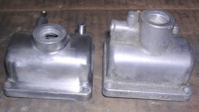

Bei etlichen zig XT Gasern fiel mir an der Schwimmerkammer ein Unterschied auf.
Die eine Sorte hatte einen langen Unterteil mit seitlicher Ablassschraube, die Andere ohne das.
Beide haben eine Zentralschraube unten , aber beide Ablasse sind meist fürchterlich fest und lassen sich ausgebaut nur mit Wärme lösen. Trotzdem passen beide wechselweise.
Mir fehlt dabei nur der Bj-Wechsel und eine vernünftige Erklärung des Unterschiedes. Any Ideas?

die flache Schwimmerkammer ist älter. Wurde vermutlich irgendwann geändert um mehr Kammervolumen und die (ebenfalls bombenfeste) Ablassschraube zu realisieren.
