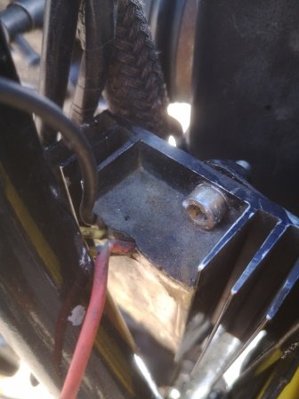

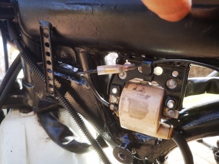

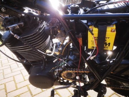

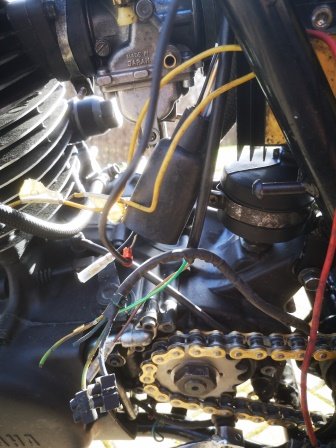

Ein Bild vom Regler würde helfen.
Klingt nach einer gebräuchlichen Umrüstung a la Wunderlich.
Da müsste aus der Lichtmaschine ein zusätzliches Kabel kommen,
In den normalen Regler läuft nur EIN Kabel, das je nachdem ob der Scheinwerfer an oder aus ist umgeschalten wird, in Zündschloss oder Lichtschalter.
Schau mal welche kabel aus dem Lichtmaschinenkabelbaum rauskommen und wie viele. Dann kann man mehr sagen.

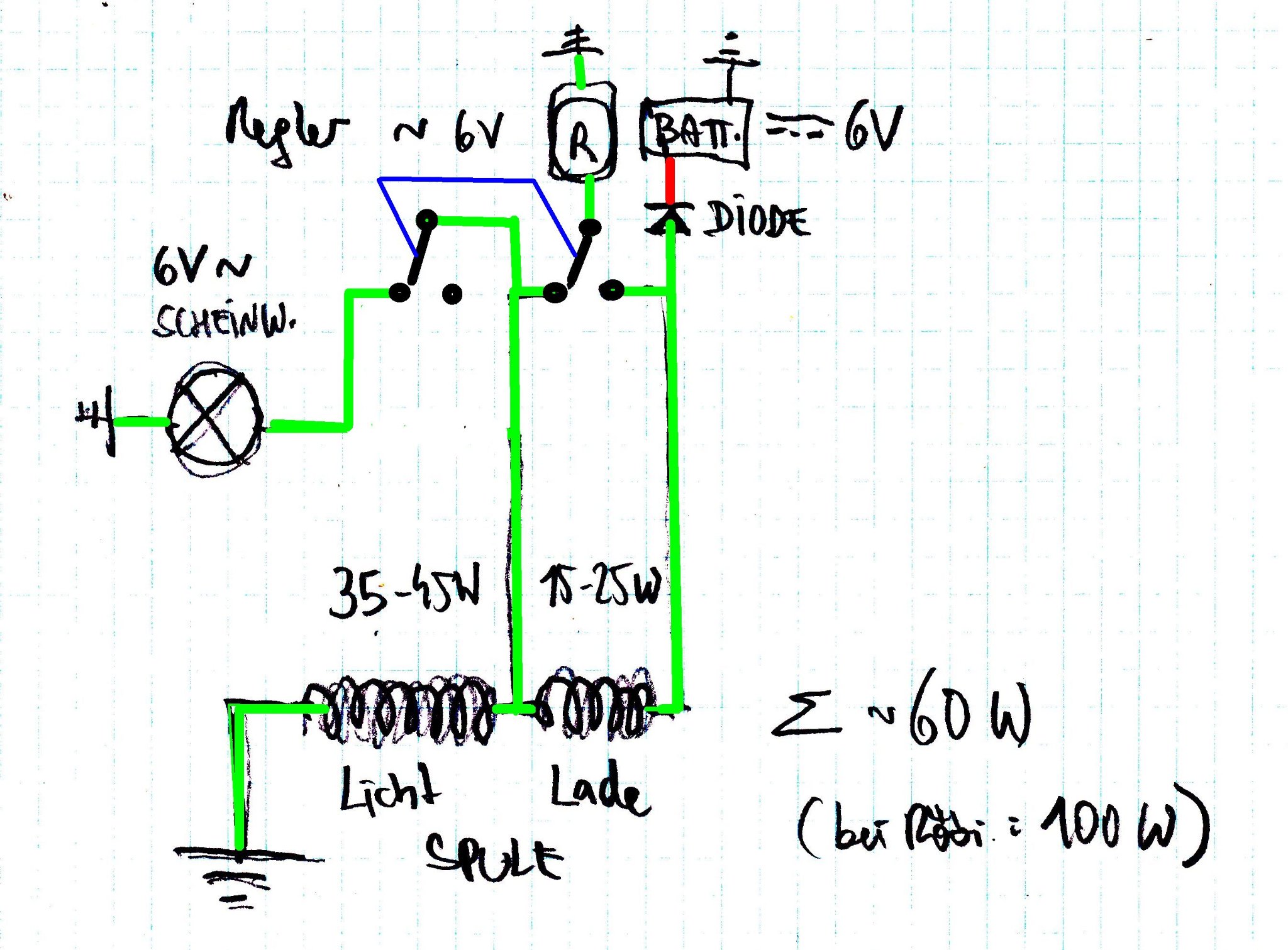

Hier hab ich mal was zum Umbauen zusammengeschrieben, mit Bildern und Links:
https://www.motorang.com/roebi/index.html
Konzentrier Dich mal NUR auf den Regler (R) - so ist original:
Und so ist der Wunderlich-Umbau: bei dieser umgelöteten Variante kommt ein zusätzliches Kabel aus der Lichtmaschine und läuft zum Regler hoch. Der Gleichrichter ist üblicherweise im Reglergehäuse mit drin (Kühlrippen)
Wenn so umgebaut wurde, dann ist das recht einfach rückbaubar.
Das war damals die Anleitung vom Wunderlichregler:
https://www.motorang.com/roebi/W_XT_12V_anleitung.pdf
Wenn Du einen PMR-Regler von Kedo einbaust, nicht mehr als 35W einbaust und immer mit Licht fährst, musst Du dafür nur ein einziges Kabel umhängen.
Oder so lassen und gegebenenfalls halt den Regler ersetzen falls der nicht mehr ordentlich regelt (ich kannte einige Wunderlichreglersysteme, die haben inzwischen alle aufgegeben, die Reglerspannung geht dann durch die Decke und die batterie verkocht immer).
Statt dem Wundelrichregler sollte auch ein normaler Einphasenregler-Gleichrichter verwendet werden können, zB von XT600 43F bzw Tenere vor 1986. Weil den Regler gibt es schon lange nicht mehr.
Die umgelötete Lichtmaschine hat Vorteile ... kein Wechselstrom mehr an den verbrauchern, das macht alles übersichtlicher und "normaler".

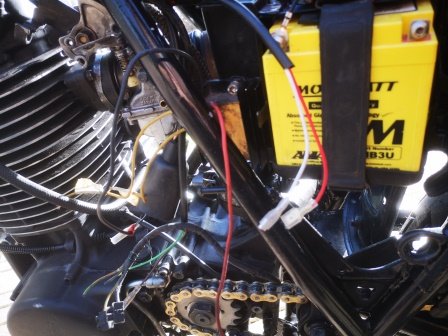

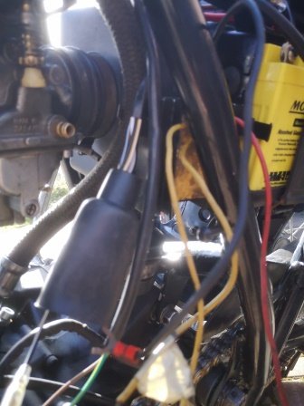

Ich habe mal Bilder gemacht. Allerdings noch nicht vom Zündschloss und Lichtschalter. Kommen morgen wenn ich es schaffe.
Re: ELEKTRIK
Beitragvon motorang » Do Feb 25, 2021 6:53

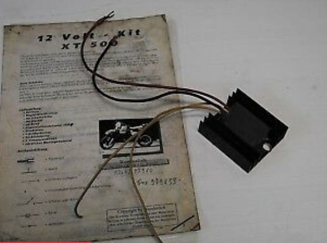

Der Regler schaut wunderlich aus. Ich meine, Wunderlich.
Über Detailfotos vom Regler würde ich mich freuen. Ist nur eine Schraube ...

Re: ELEKTRIK
Beitragvon motorang » Do Feb 25, 2021 8:23
Hatte ich Dir oben verlinkt ...
Also entweder Du schließt den Kabelbaum so an wie in der wunderlichen Anleitung, und der Regler funktioniert und regelt auf ca. 14V (mit funktionierender Batterie, vorher laden!)
