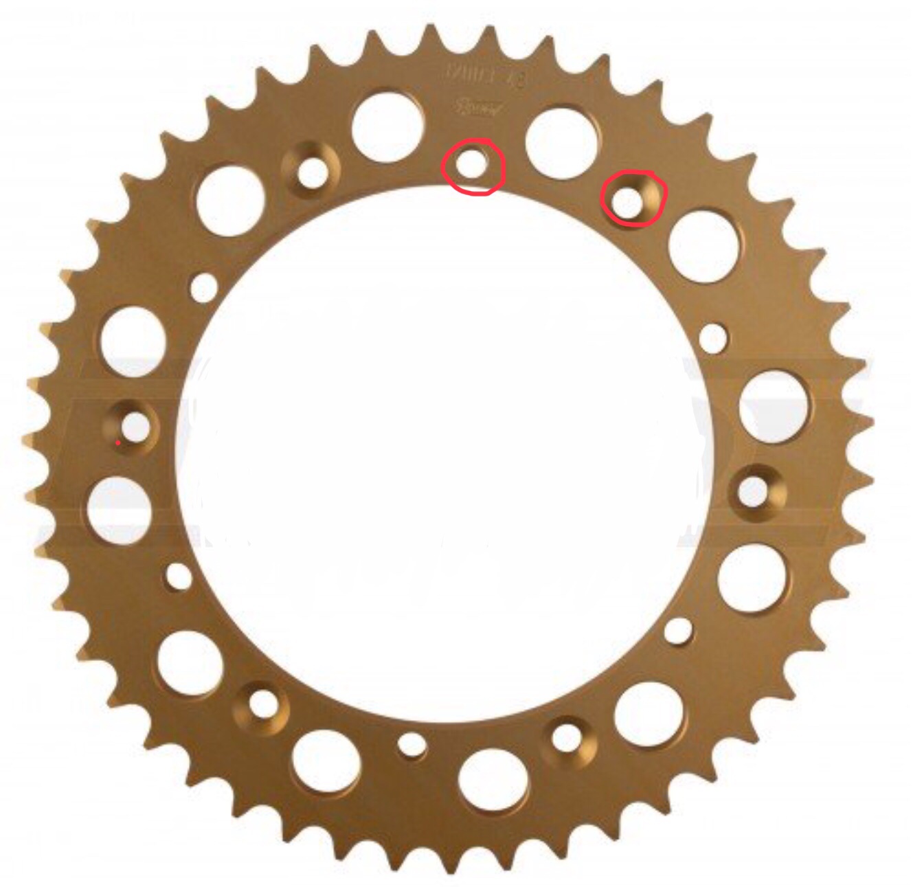

Selbst wenn das an den XT-Kettenblättern nicht so wäre: was würde das technisch für einen Unterschied machen?
Das einzige, was für mich im Moment noch gegen die Senkung spricht, ist der sehr kleine Abstand zwischen Bohrung und dem inneren Ring des Kettenblatts, dh man müßte wohl auch die Nabe ansenken...
Da hab ich nicht wirklich Bock drauf :roll:
:eek: :eek: :eek:
Shit du hast recht Fabi , das habe ich ja überhaupt nicht bedacht !
Hätte ich dann zwar selbst gemerkt bevor ich angefangen hätte zu senken aber so ist es ja besser ! :wink:
Bisher fand ich von allen Vorschlägen am besten Torx anstatt Innensechskant zu nehmen, aber dein Einwand ist ja wohl der beste !
Du hast recht , das geht ja gar nicht an der Stelle weil da zu wenig Fleich ist um das größer zu bohren bzw. zu senken ! Dann wäre das danach ja nach innen offen! :eek:

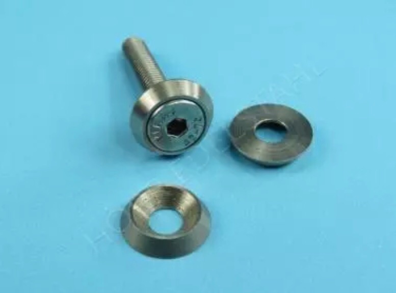

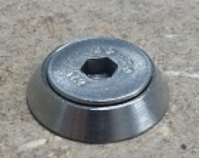

Das setzt die Idee auf Null und somit zum Anfang zu nur Selbstsichernden Muttern oder zu Linsenkopf oder Senkschrauben mit diesen gesenkten Unterlegscheiben !

Die Variante nützt dir zwar nichts weil du ja bei deinen kleinen Kettenblättern Platz brauchst für die Kette aber für mich momentan die sauberste Lösung !

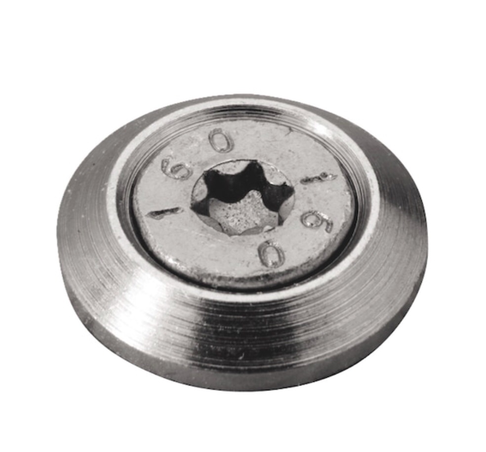

Ich werfe noch die speziellen Kettenradschrauben in den Raum, die sind aussen leich ballig gibts mit Torx oder Imbus, der Imbus dementsprechend so groß wie bei ner Zylinderkopfschraube DIN 912

Ja Standartmutter, aber evtl nicht die von mir neu angedachte Variante Senkschraube mit Rosette ! :nixweiss:
