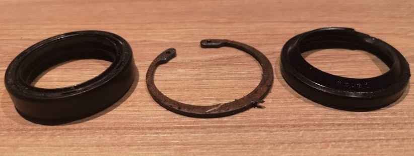

mein Name ist Christoph und ich habe die oben beschrieben XT im letzten Jahr gekauft. Als erstes möchte ich das Fahrwerk auf Vordermann bringen, in dem Zuge habe ich die Gabel komplett zerlegt. Da die Standrohre im Bereich der Klemmung der Gabelbrücke korrodiert und im Bereich des Gleitrings im oberen Tauchrohr stark verschlissen sind, (und bei Kedo Tauchrohre nicht lieferbar sind) habe ich mir eine 2. gebrauchte Gabel gekauft.
Meine Gabel hatte folgende Komponenten verbaut (von unten nach oben):
- Tauchrohr=> Simmering=> Sichererungsring=> Staubkappe (kurz und schwarz), darüber der Faltenbalg
Unter der Staubkappe hat sich Korrosion gebildet und Schmutzt angesammelt.
Die 2. Gabel ist genau so aufgebaut, hat aber eine etwas höhere, braune Staubkappe und darüber einen Metalring.
Da bei Kedo der Staubring z.Zt nicht lieferbar ist, habe ich den örtlichen Yamaha Händler angerufen, der mir zusichert, dass da keine Staubkappe hingehört, weil der Faltenbalg ja vorhanden ist. Meine Überlegung ist an der Stelle: Ist eine zusätzliche Staubkappe gut gemeint aber kontroproduktiv, da Feuchtigkeit und Schmutz unter der Staubkappe nicht mehr entweichen können?
Darauf hin habe ich bei Kedo noch einmal angerufen, die Kollegen sagen mir, eine Staubkappe sei 80 und 81 original verbaut gewesen, danach nicht mehr.
Nun ist die Verwirung komplett. Habt ihr dazu konkrete Informationen, ob Staubkappe ja/nein und ob Yamaha ggfs die Staubkappe wegen der Ansammlung von Grünspan und Entendreck in den späteren Baujahren weggelassen hat?

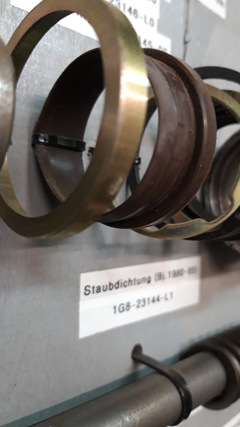

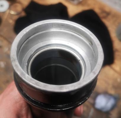

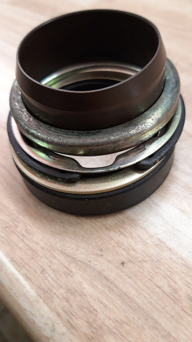

Also alle Gabeln ab Bj.1980 hatten eine braune Staubkappe über den Simmerring sitzen ...und wie Mambu schon geschrieben hat, gab es da auch einmal eine Änderung dieser Kappe und den darüber liegenden Messingring...eine schwarze Abdeckung gab es da original aber nie, hast du evtl. Mal paar Bilder von den Teilen?...die Info von Yamaha ist da für dieses Bj. kompl. falsch und die von Kedo ist auch nicht richtig, denn diese Kappen waren bis zum Schluss verbaut worden, aber wie gesagt nur beim Bj.1980-89 ...davor (Bj.1976-79) gab es diese nicht.

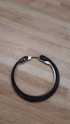

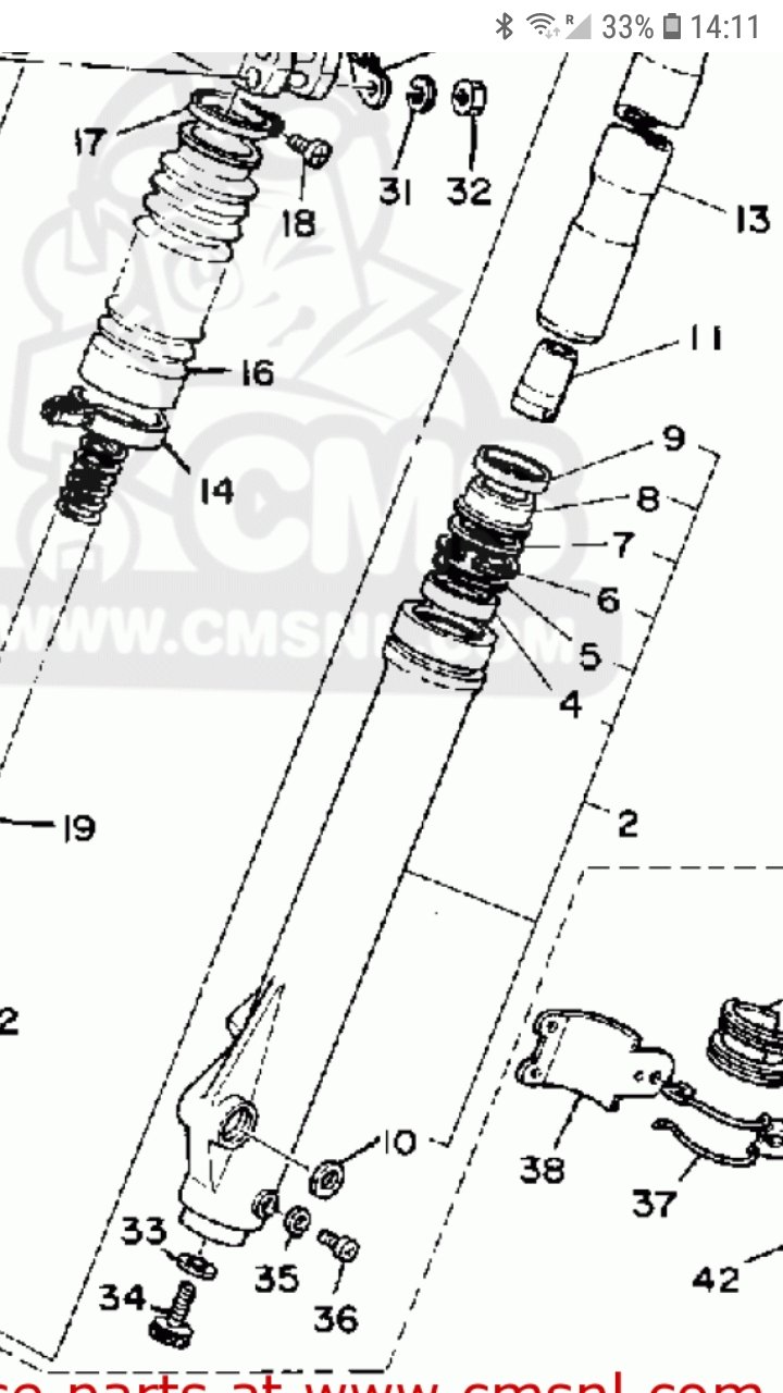

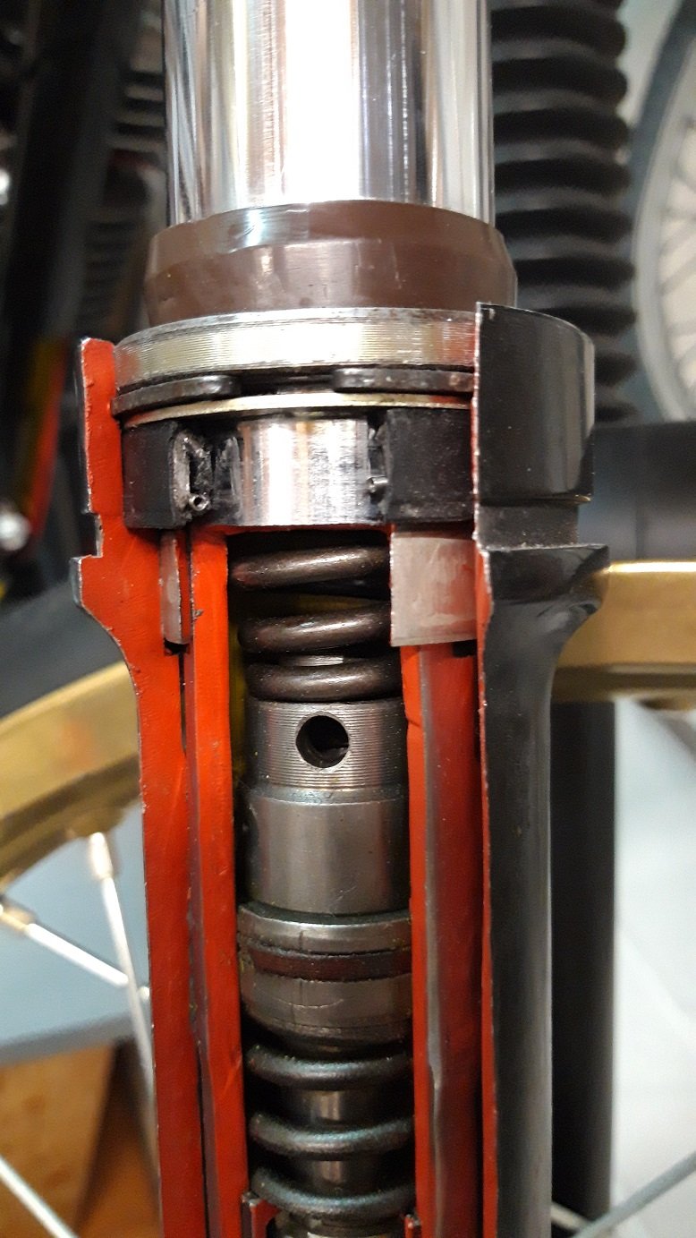

Vielen Dank erst einmal, ich werde dann wohl die Staubkappe verbauen. Was mir in der Explosionszeichung Buchelli noch nicht klar ist, was es mit Bauteil 5 Abdeckscheibe auf sich hat, die war in beiden nicht verbaut...
- Beiträge: 2437
Re: Staubkappe Tauchrohr Gabel 1U6 Bj 81

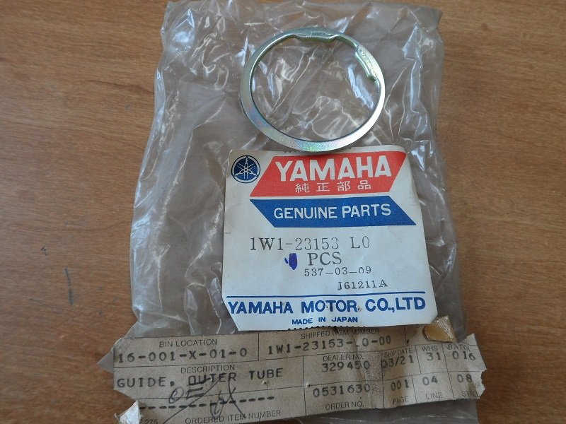

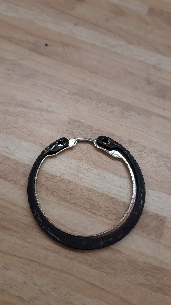

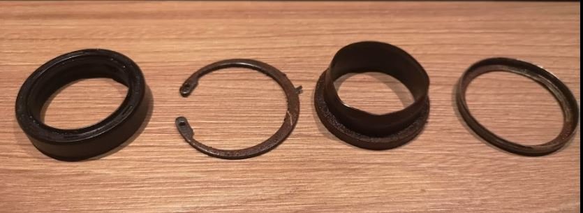

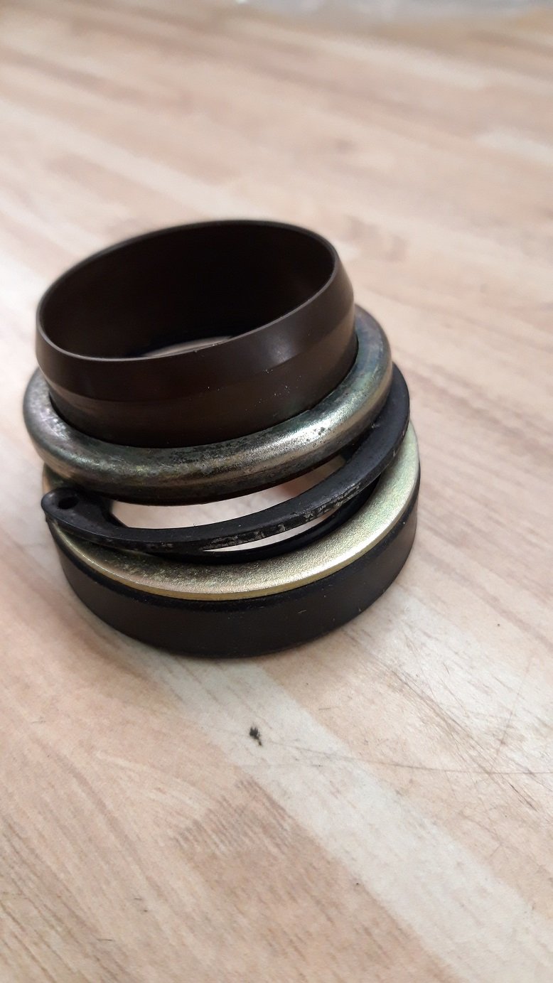

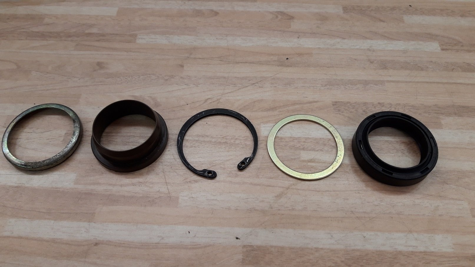

...die Nr. 5 ist eine Scheibe, die gehört über den Simmerring
und dann gibt es lt. Teileliste noch diese kuriose Nr. 7, die ich noch nie in einer Gabel gefunden habe... hab ich mir aus Neugierde irgendwann mal einfach nach Teilenummer bestellt die würde dann über den Sprengring kommen...sieht dann so aus passt auch alles wunderbar, aber wie gesagt habe ich so noch nie so gesehen
und das hier ist die Staubkappe von Bj 86-89 da ist der Messingring etwas dicker ausgeführt und die Staubkappe hat ein schmaleren Bund, kann man auf den Bild jetzt nicht so gut sehen
Gruss Ralle
