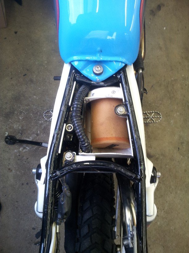

Wie ich schon mal bemerkte: Deine Crossmopete ist schön konsequent gebaut.

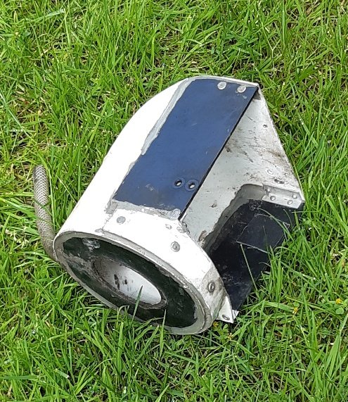

Hier noch das gut funktionierende Provisorium mit dem ich zig Jahre gefahren bin:

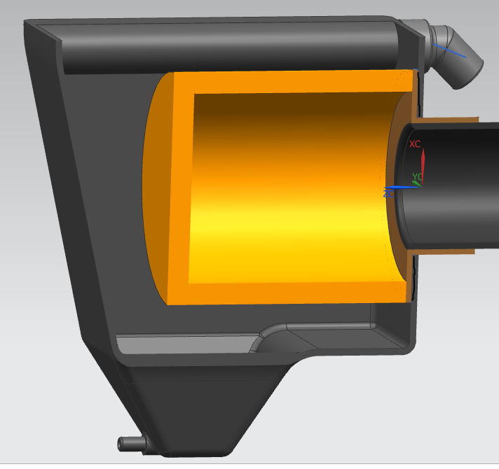

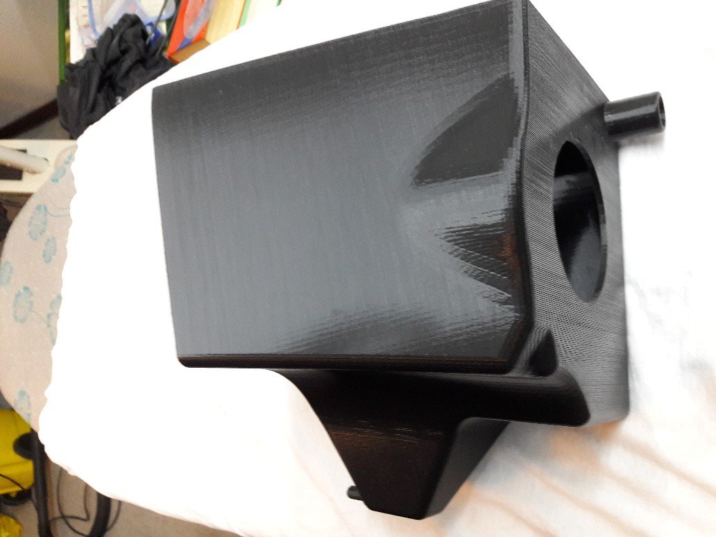

Leider kann man das Potential der Formgebung beim 3D-Druck nur nutzen, wenn man auch das Umfeld in digitaler Art zur Verfügung hat. Ich bin eigentlich froh, dass das Ding auf Anhieb reingepasst hat:

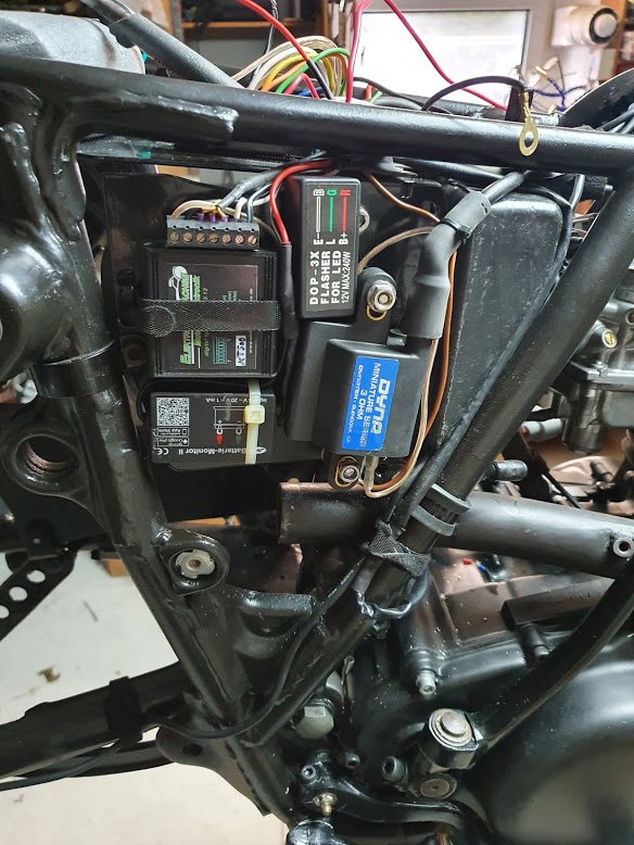

Momentan (mit offenem K&N habe ich die Elektrik Komponenten auf einer Alu Platte rechts s. Bild) und links muss noch die Batterie (130x80x80) und der Regler Platz haben.
ich bin über den aktuellen "Schnorchel" Post wieder hierher gekommen. Bin leider noch nicht arg viel weiter als damals und möchte deine Umsetzung, die mir sehr gefällt, nochmals aufgreifen. Dazu allerdings noch ein paar Fragen:

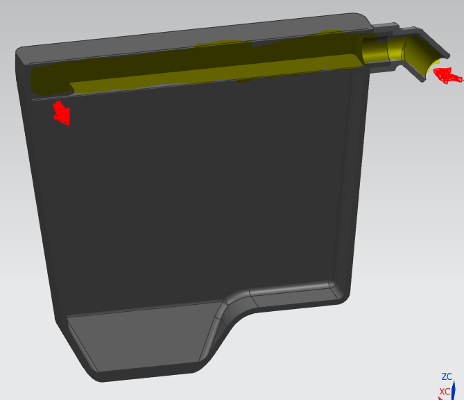

die Kurbelgehäuseentlüftung sieht zZt so aus:
Rechts im Winkelstutzen geht's rein, dann durch den Kanal im Lufikasten und links nach unten raus. Den Winkelstutzen musste ich nachträglich anbringen, weil der Schlauch sonst nicht anzubringen war.

Wie ich schon zuvor bemerkte, würde ich gerne noch etwas mehr Volumen rausholen:
Ich habe gemerkt, dass ich noch näher an den Krümmer gehen und noch etwas in den rechten Seitenwechsel eintauchen kann.
Ich möchte gerne noch mehr Abstand zwischen Filter und Luftfilterkasteninnenwänden haben.
Auch würde ich den Kanal die KGH-Entlüftung wegmachen, und an der vorderen Wand nach unten führen, da ich weiter unten einen K&N in einem geschlossenen Gehäuse habe. Da kommt eigentlich kein Öl hoch.
STL- Datei kann ich natürlich zur Verfügung stellen, natürlich ohne jede Gewähr, dass alles passt, denn an meiner XT ist eigentlich nix mehr original (ausser dem Batteriehalter

Danke,
ich fahre jetzt knapp 2 Jahre damit rum, funktioniert.
Der Kasten ist oben komplett offen, das Ansauggeräusch ist unauffällig.
Aber wie schon erwähnt würde ich den Kasten gerne noch etwas optimieren. Aber das steht auf meiner Prioritätenliste irgendwo im Mittelfeld.
Jürgen
Mail ist übrigens raus.
Jürgen
