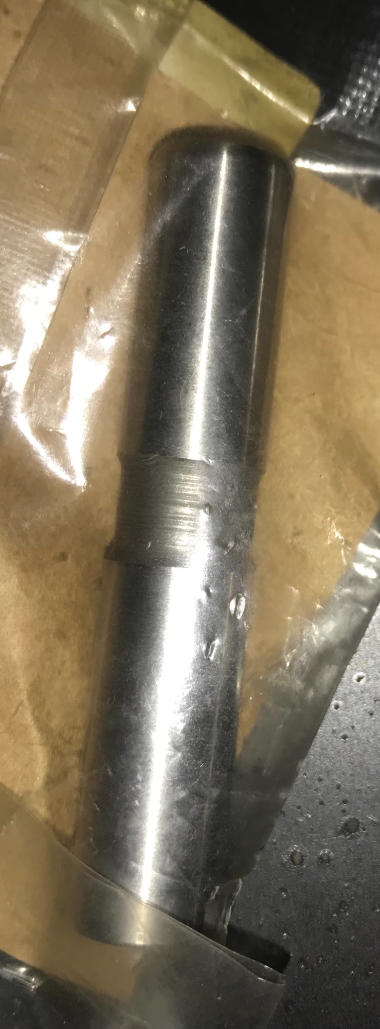

Kann mir einer den Unterschied erklären?
Kipphebel Achse1 (gebraucht)
Kipphebel Achse 2 (neu)
Sagt jetzt nicht die Bohrung, das hab ich selbst gemerkt.

Was es mit der Bohrung am Achsenende auf sich hat, bzw. Warum es unterschiedliche Varianten gibt?
Wenn ich mir meine Haube so anschaue verstehe ich nämlich nicht so den Sinn dieser Bohrung.

Na in dem Kopf - glaube ab ’80 ist die Achse mit einer Schraube gegen verdrehen gefixt.
Vorher nicht. Somit dreht sich die dort gerne im Alu. Was Verschleiß vor allem im Zylinderkopfdeckel nach sich ziehen kann.

Diese Schrauben hab ich auf den Zeichnungen auch gefunden bei mir aber nicht verbaut, jetzt ergibt es auch einen Sinn.
Danke.....

Du solltest in deinem Kopfdeckel das Spiel der Achsen im Alu unbedingt prüfen. Jetzt kannst du es fixen. Zum wie gibt es diverse Meinungen. Ist Spiel klappert es und die Kippler laufen schief. Das ist nix gut. Such mal Madenreparatur oder Bemadung.

Ich habe diese Bemadung gemacht. Mit einfachem Werkzeug. Es ist ein bisschen gruselig in den Deckel zu bohren. Aber es geht. Nix klappern und Öldicht. Nur erst ca 600km drauf.

Oft findet da wilder Tausch von Achsen Rockerboxen und Kipphebeln statt.
Das Loch dient bei nach 84ern einer Schraube als Durchlass, wenn die Bohrung in der Rockerbox vorhanden ist.
Man sieht das gut an der Warze oberhalb der Schraube von außen.
Diese verhindert das Auswandern und Drehen der Achse.
Wer jetzt meint, die Hartblockkipphebel und oder eine nach 84er Nocke (gasnitriert) deuten auf fixierte Achsen hin, der irrt. Wer Schraublöcher und die Warze nicht vorfindet schwebt trotz Allem in der Gefahr von ausgenudelten Bohrungen. Das klingt dann im Betrieb warm wie eine kaputte Nähmaschine und zerstört Kipphebel und Nocken durch Schieflauf. Abhilfe bei den alten Rockerboxen sind Madenschrauben von oben. Die drücken die Achsen nach unten in den unverschlissenen Bereich. Mehr noch. Am Ende der Bohrungen befinden sich ca 5mm unverschlissene Bohrung.
Deshalb muss die Achse ganz nach hinten bewegt werden. Dabei klebt man die Maden mit ca 5Nm. Das dichtet und verhindert nachhaltig das Drehen und Auswandern der Achsen. Eine Rep kostet dabei gerade mal 5€, d.h. max 20€.
