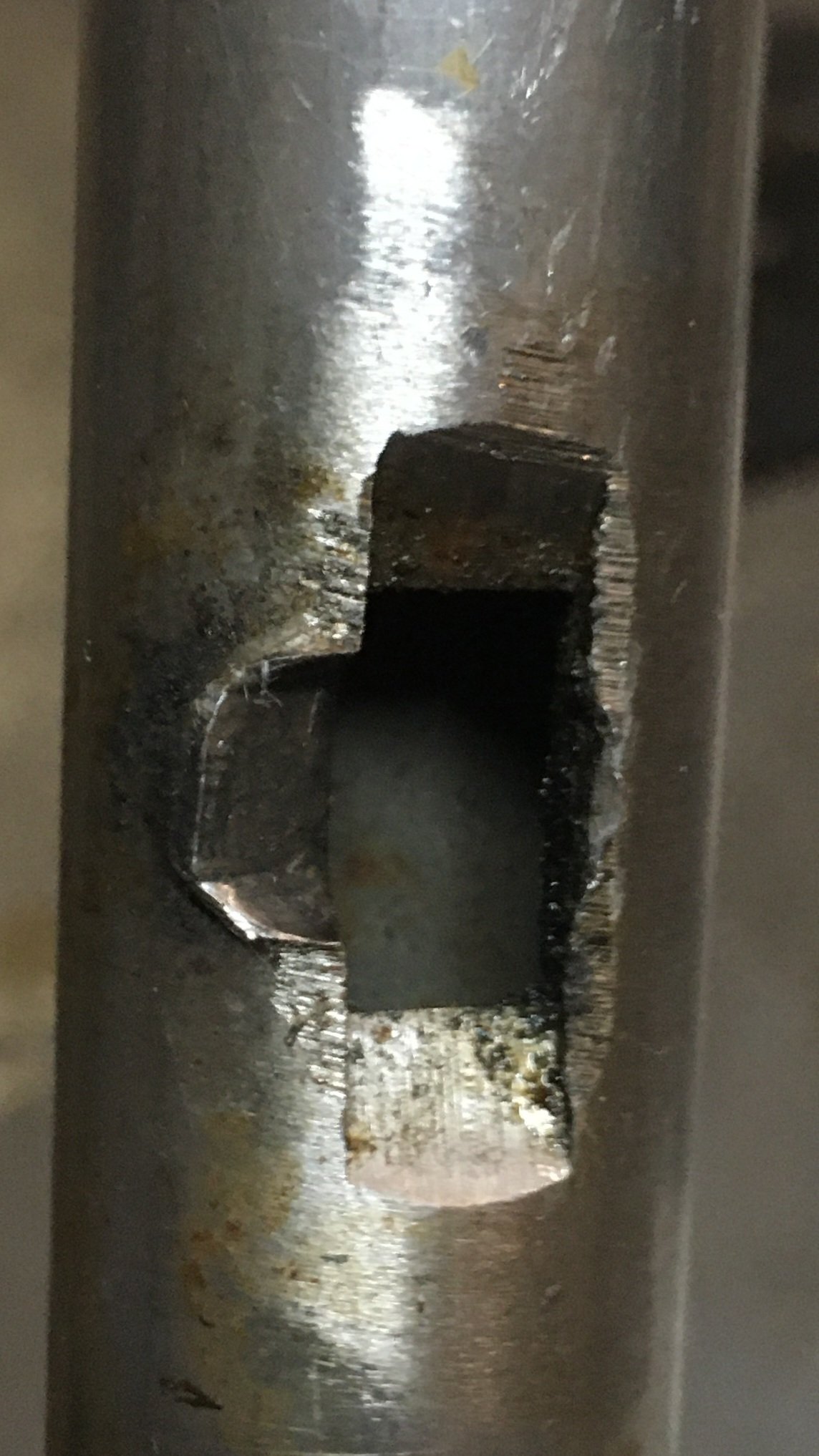

Servus Gemeinde,
bin grade bei der Komplettrestaurierung meiner 79er.
Das Lenkrohr schaut für mich nicht normal aus :razz:, tippe auf "leichten" Versuch das Lenkerschloss zu knacken schätze ich.
Im Bücheli, Haynes, orig WHB und MicroFisch habe ich von der Region kein Bild gefunden, kann hier Jemand helfen? Wüsste gerne wie es wirklich aussieht, kann ja sein das eine leichte Rampe normal ist um das Lenkerschloss rauszudrücken.
Tausend Dank.
Jörg

Beitragvon Merry » Fr Dez 25, 2020 22:22
Die Macke links is mutwillig reingedrückt, die Kante sollte eigentlich sauber gerade sein.

Beitragvon schlork » Fr Dez 25, 2020 23:24
Schwer vorstellbar, dass die Macke vom Lenkschloss stammen soll, welches nicht besonders stabil ist.

Beitragvon Twinshocker » Sa Dez 26, 2020 1:24
Evtl. hat mal jemand den Schlüssel vegessen, das Lenkschloß rausgebohrt und hat dabei den Lnker leicht eingeschlagen ?

Beitragvon Frank M » Sa Dez 26, 2020 8:09
oder das Lenkrohr war mal in einem anderen Rahmen verbaut und wurde passend zur dortigen Lenkschlossposition nachgebohrt.
Kann man so lassen oder zupunkten und beischleifen.

Beitragvon Hiha » Sa Dez 26, 2020 8:38
Schaut nach Knackversuch aus, normal ist das nur ein gerader, mit Scheibenfräser geschnittener, senkrechter Schlitz. Ich würds zuschweissen.

Beitragvon JTall » Sa Dez 26, 2020 8:40
Danke für das Feedback. Tatsächlich hat die XT kein Lenkerschloss, habe sie so vom Vorbesitzer 1988 gekauft. Ist sogar im Schein eingetragen.
Hat mich bis jetzt nicht gestört, bin aber grade bei einer Komplettrestaurierung und möchte das beheben / ein Kenkerschloss einbauen.
Hat Jemand evt ein Bild oder Zeichnung vom Lenkrohr auf dem die Stelle zu sehen ist?
Noch ein schönes WE.
Jörg

Beitragvon Hiha » Sa Dez 26, 2020 8:46
Wie geschrieben, gerader Schlitz. Die Breite wie auf Deinem Foto oben und unten

Beitragvon JTall » Sa Dez 26, 2020 8:48
Alles klar, dan hat sich das erledigt, vielen Dank!

Beitragvon Heideexpress » Sa Dez 26, 2020 12:48
Hallo, diese Art der Öffnungsanpassung wurde zum Teil nach der Montage von überdimensionierten Reisetanks mit verringerten Lenkanschlag produziert um das Lenkschloss nutzen zu können.
Eventuell war ja mal so ein Monstertank montiert oder wird wieder montiert. Dann einfach so lassen.

Beitragvon Mr. Polish » Sa Dez 26, 2020 17:55
Nur so an Rande: das Material an der "Aussparung" ist ja offenbar nach aussen gewandert. Ich kenne weder Bohrer noch Feile, die sowas zustande bringen würden.
