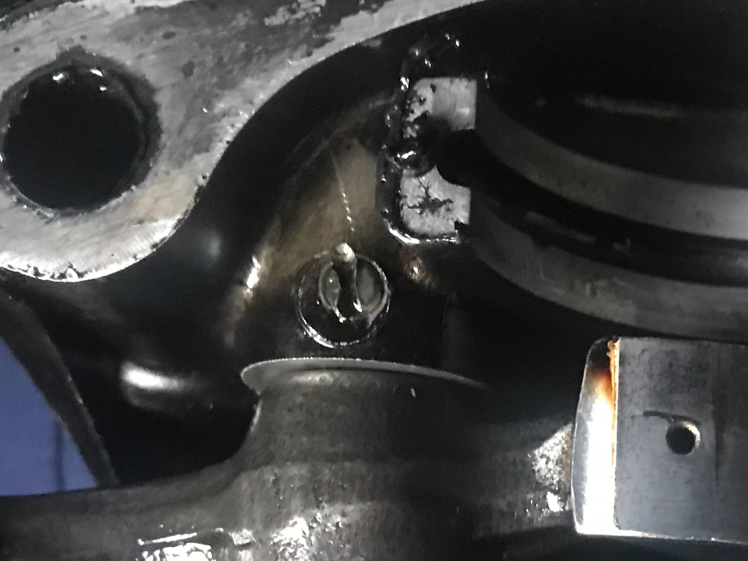

Was sind das für Schrauben doch bestimmt nicht original....
Die sind jeweils rechts und Links neben den Kipphebel verbohrt. Habt Ihr sowas schon mal gesehen.
Die Kipphebel kann ich auf der Welle auch axial schieben,
Ist das normal?
Ist das normal?

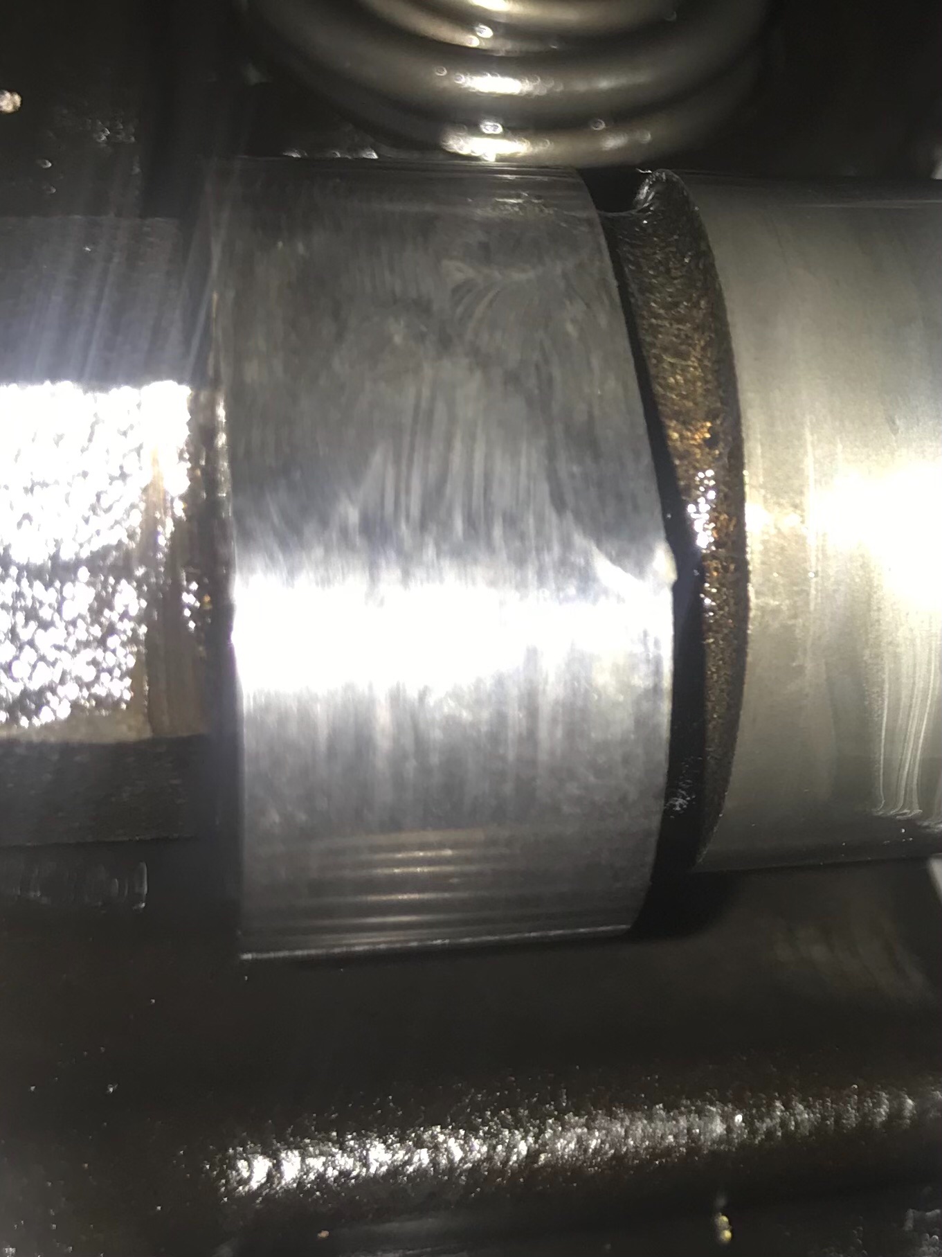

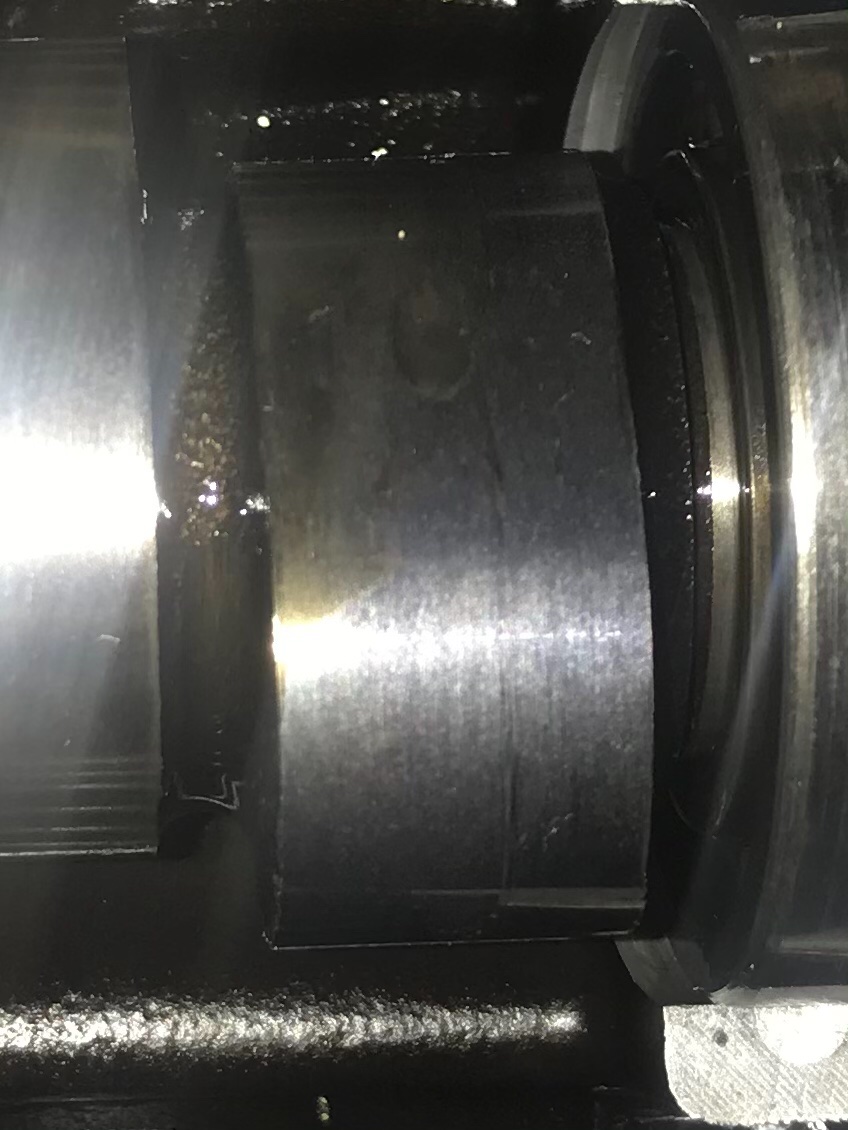

Noch einmal die Nockenwelle, welche ich finde gut aus sieht.

Das Nockerl ist he.
Ein Kipphebel schief gelaufen.
Die Schraube in der Kipphebelachse wurde nachträglich verbaut und ändert am Spiel nichts.

Nun, zu Nockerl und Kippler ist nichts hinzu zu fügen.
Die Arretierschrauben sind wohl nachträglich angebracht worden (ala 48T), nur halt halbherzig. Die Kipphebelwellen schlagen ja fast nur einseitig aus, mit den Schrauben werden sie dann auch noch in die falche Richtung gedrückt. Der böse
(VB) hätte die Wellen (rechtzeitig) durchbohren müssen, und die Schrauben dann durch bis in die Haube. Ausbüchsen der Haube ist angesagt, oder alle Mühe und Ersatz sind über früher oder später umsonst gewesen.
Gruß Peter
Gruß Peter

Jo, kipphebel und Nocken schaun hinnich aus. Schärfere Fotos wären hilfreich.

Die einfachste Reparatur ausgenudelter Kipphebelachsbohrungen ist die Madenreparatur.
Dabei wird von oben eine 5mm Bohrung und danach ein M6 Gewinde eingebracht.
Die Kipphebelachse wird ganz nach hinten in die Bohrung gesetzt und dann eine flache Madenschraube mit 5Nm eingeklebt. Mehr ist nicht notwendig, weil die Kipphebelachse in den letzten unverschlissenen 5mm der Bohrung nur festgehalten und am Rauswandern und Drehen gehindert wird. Da ich das problemfrei schon zig mal gemacht habe halte ich die Lösung für safe. Unpaarige Rockerbox und Kopf, nur im Notfall und immer ohne die Passhülsen verwenden und man muss die Teile vorher mit der Nocke verspannen um zu prüfen, ob die Lager rubbeln. Ifso, sind die Lager schnell im Eimer.
