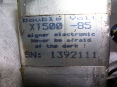

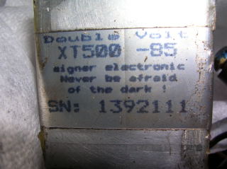

Hab eine 79er XT die mit einem von Migner Electronic hergestelltem Umbausatz ("Double Volt") von 6 auf 12 Volt umgebaut worden ist.
Die Electronik steckt in einem kleinen Alukästchen und ist vom Hersteller wohl aus copyright Günden komplett gemattet. Hab nun ein abgerauchtes Irgendwas auf der Platine entdeckt ohne das die XT nicht blinkt. Das Bauteil stellt einen Verbindung von einem pinken Kabel vom "Leistungstransistor" (auf Kühlung montiert) komment zu einem Schwarzen, dahin zurücklaufend, her. Wer weiß was da abgeraucht ist (vermute das war eine Diode), und wie mans wieder einbaut ??
Schönen Dank,
uli

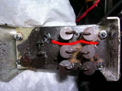

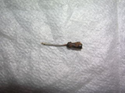

Beitragvon ULI998 » So Apr 03, 2005 19:02
nochmal was zu gucken, habe rot eingezeichnet wo der Übeltäter eingelötet war.

hab mir deinen Schaltplan mal angeschaut, kann aber als Halbdilettant die zeichen noch nicht so richtig deuten.
habe mal den Schaltplan auf dein Foto gezeichnet
http://www.ratpak.de/xt-500/aigner-aufgelegt.jpeg
Da wo Du etwas gefunden hast ist nichts?
Hat da vielleicht schon jemand vorher versucht etwas zu verbessen?
Zeichne doch mal die Aenderung in das/den Bild/Schaltplan ein.
Der Transistor sitzt auf dem Kuehlkoerper ausserhalb der Blechdose.
Mess mit einem Multimeter die Dioden durch.
Auf dem Multimeter ist ein Dioden-Zeichen, darauf einstellen, die Z-Dioden an beiden Anschluessen(und die Kontakte) messen, nur in eine Richtung darf ein Ergebnis angezeigt werden.
