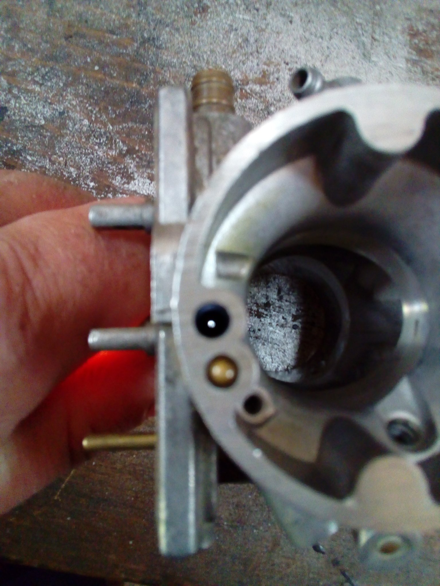

Leerlauf konstant und Stottern beim Gasaufziehen könnte auch am Vergaser liegen. Ultraschall hin- oder her. Prüf mal die Bohrung unten luftfilterseitig auf Durchgang. Wenn du den Düsenstock rausschraubst muss ein 0,7mm Draht (blanker Blumenbindedraht z. B.) von hinten durch die Bohrung bis an den Düsenstock durchschiebbar sein. Gasschieber und Nadel auf Vollgasstellung, dann kannst du das Drahtende neben der Nadel kommen sehen. Ist die Bohrung zu (gern bei etwas länger nicht genutzten Vergasern die nass standen) bewirkt das genau deine beschriebenen Symptome.
