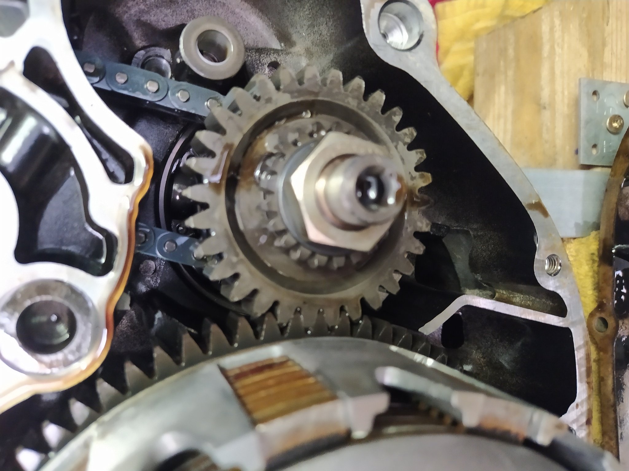

Re: Fenster Kickindikator nach Trockeneisreinigung weg
Ich habe den Deckel runter genommen und unten tatsächlich Glasscherben rausholen können. Diese waren rechts vom Zahnrad und ganz unten in der Senke.
Soweit habe ich nun alles rausgeholt. Ob allerdings noch etwas weiter nach hinten gefallen ist, kann ich nicht sehen.
Reicht es die Ölwanne ebenfalls zu demontieren uns ordentlich durch zu spülen?
Dann ist ja oben nun ein Loch. Das Fenster gibt es nicht einzeln, wenn ich das richtig gelesen habe. Ein Austausch des gesamten Bauteils erfolgt durch Demontage der Zylinderkopfhaube?
Danke auf jeden Fall schon einmal für die Hilfe bis hier hin.
Grüße aus Braunschweig
Corvin
Corvin
