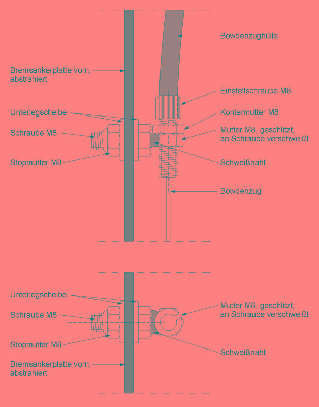

Mir ist soeben beim leichten Kontern des Bremszuges vorne eine Hälfte der gegossenen M8- Aufnahme abgebrochen. Hier in den Tiefen des Forums wurden auch schon früher Reparaturmöglichkeiten gezeigt, aber ich sehe leider keine Bilder.
Hat da jemand nochmal einen Tipp, wie man das vernünftig reparieren kann, oder noch eine heile Ankerplatte für ne 83er auf Halde?

Diese Lösung wurde vor einiger Zeit schon mal gezeigt:

Ha! Die Lösung die XTFRO rausgewühlt hat ist von mir!

Kompliment bei dieser Gelegenheit zu der mustergültigen Art Deiner Darstellung! Hatte mir erlaubt, Deine Zeichnung für den Fall der Fälle vorsorglich in meinem persönlichen Archiv zu deponieren, als dieses Thema vor einiger Zeit hier schon einmal ausführlich diskutiert wurde.

Ich bin ne Weile mit meiner Lösung rum gefahren. Hat eigentlich gut funktioniert.
Bilder von außen und innen gibts hier:
viewtopic.php?t=14471&p=148066#p148066

Das mit der angeschweißten Mutter wär mir für die Vorderbremse zu haarig, ich würde das allenfalls als Heimkomm-Provisorium verwenden. Das vom Tomsche gefällt mir besser...
