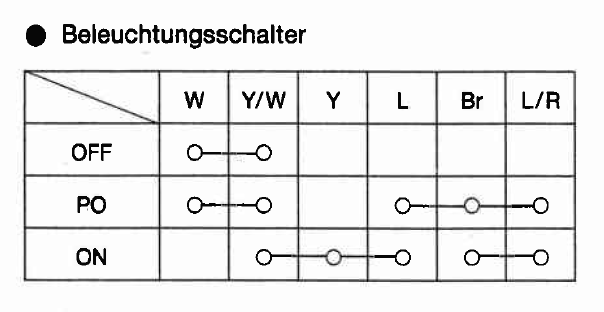

Hallo, hat zufällig jemand den Kabelbelegungsplan von diesem Schalter, oder weiss wo ich den finde? Dürfte von einer SR sein. Vielleicht weiss auch jemand ob die Modifikationen (siehe rote Kringel) nachträglich angebracht oder serienmässig sind. Ich tippe auf nachträglich, da der ganze Strang mit schwarzem Klebeband umwickelt war. Das deutet ja auf nachträgliche Eingriffe hin.

Das ist ein XT 500 Schalter, für die originalen 12V ab Bj.1986, Schaltplan kannst du auch auf der Schweizer Seite unter Technik-12V Kabelbaum finden.

Die XT 250 mit 6V hat genau den gleichen Schalter, also auch mit PO Stellung. Die XT 600 meines Wissens auch.
Ob die wohl auch alle gleich verkabelt / belegt sind?
Dirk

Hab mir jetzt mal den Schaltplan angeschaut. Auf den ersten Blick fiel mir schon mal auf, dass der Schaltplan kein oranges Kabel hat. Das ist aber bei meinem Schalter mit einem hellbraunen verbunden. Hmm, könnte evtl schon Sinn machen, wenn es nicht zu einem Verbraucher geht, wirds auch nicht im Schaltplan auftauchen. Letztendlich bleibt mir Detektiv spielen mit dem Multimeter nicht erspart, aber der Schaltplan hilft mir auf jeden Fall weiter. Danke!
Weiss jemand wie bei der 12V XT das Licht geschaltet ist. Bei 6V kommt der Strom fürs Licht ja direkt aus der Lima, nicht Batterie?
Anbei mal der Plan von der XT 250, weiß nicht ob es hilft, aber da sind es auch 15 oder 14 wie man es nimmt.
