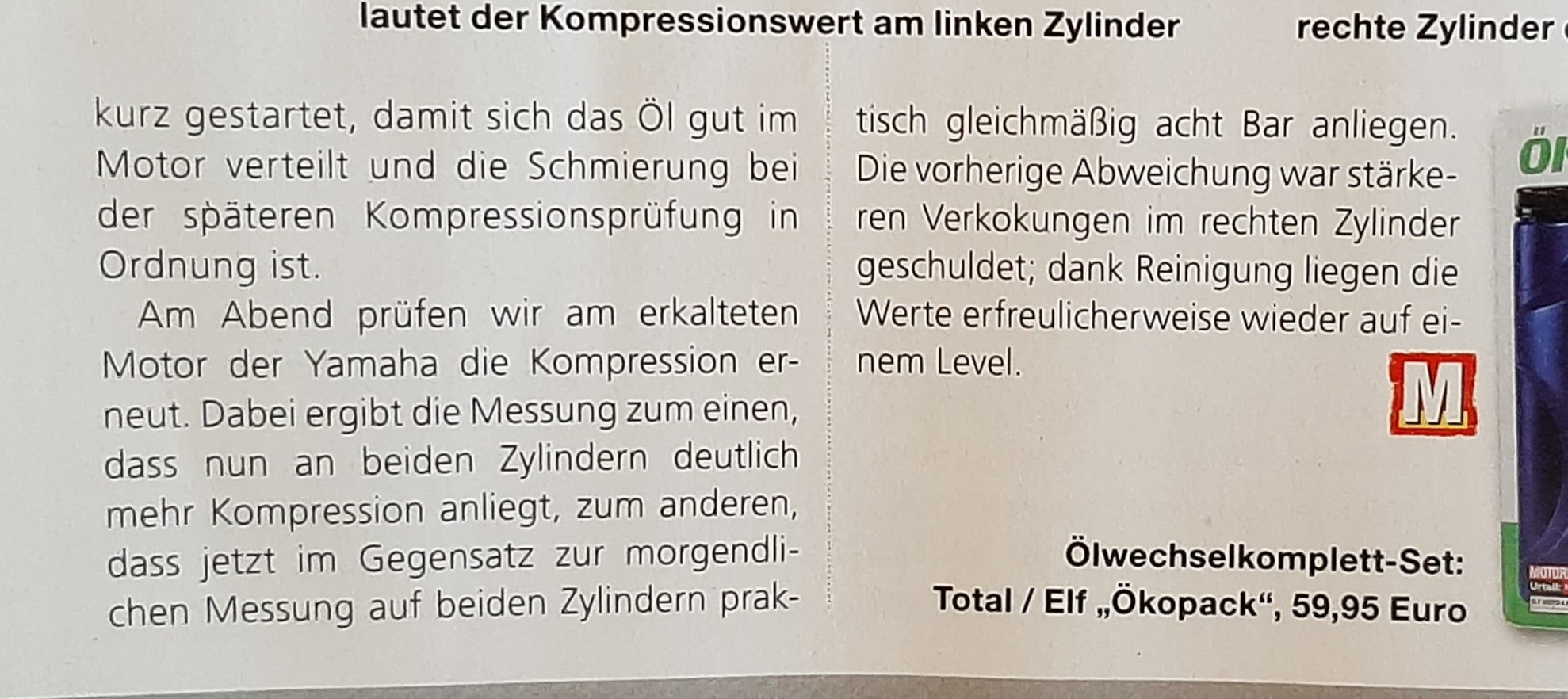

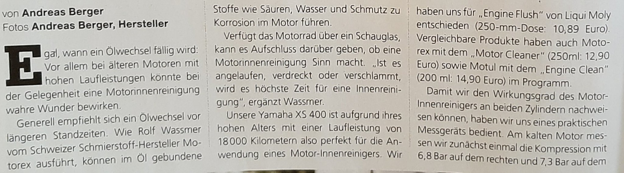

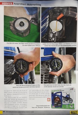

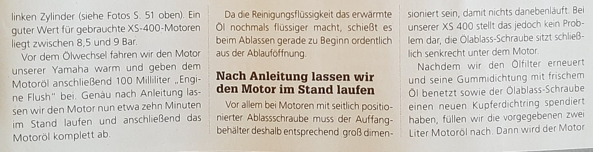

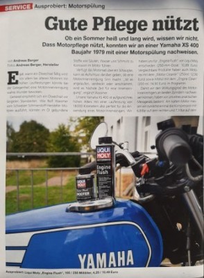

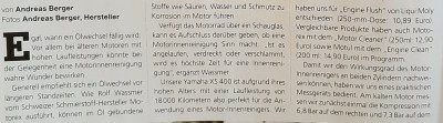

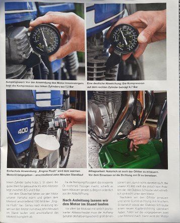

Hallo XT-Gemeinde,
in der neuesten Motoradnews 7/2020 ist ein Artikel über Motorinnenreinugung. Den Artikel hänge ich mit dran.
Hat jemand damit Erfahrung? :lupe:
Macht sowas Sinn? :nixweiss:

Hallo Leute,
und jetzt der Bericht nochmal, hoffentlich besser lesbar ....

mit sowas hab ich keine praktischen Erfahrungen und hab es bisher auch nicht für notwendig erachtet.
Zu bedenken wäre, alte Ablagerungen im Motor haben teils auch abdichtende Wirkung.
Aber wenn du dich dann besser fühlst, hau doch mal die 60 Euro für das Set raus und berichte von deinen Erfahrungen. :cyclop:

Beitragvon Yochen » So Jun 14, 2020 20:35
Wie kann man mit einem Ölwechsel samt Spülung Verkokungen im Brennraum lösen? Wenn da soviel Öl hinkommt, müsste der Motor doch eher Probleme mit den Abstreifern haben, oder?
Dann doch eher V-Power oder ultimate tanken, da ist soviel Additiv drin, das reinigt Brenräume. Ist so ähnlich wie '' Ventilsauber" in den Tank zu füllen.
Und funktionieren wird es wohl, wenn überhaupt, nur bei Motoren mit Ölsumpf und Filter am tiefsten Punkt, womit die XT ja nunmal nicht dienen kann.
Gehört meines Erachtens die Kategorie slick 50, Gaube versetzt Berge.

Ich hab schon öfter davon gehört, dass ein Schluck Diesel denselben Effekt haben soll. Wendet man angeblich genauso an, wie das teure Zeug in Dosen. Habs selber nie probiert.

meine Meinung :
Regelmäßiger Ölwechsel und Filter reicht.
