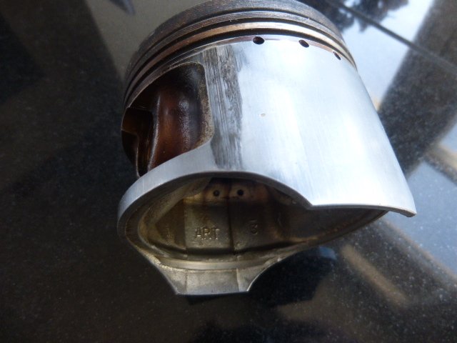

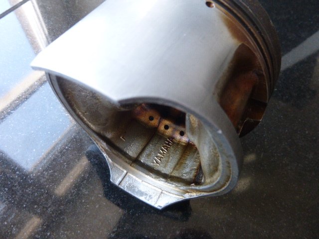

@Ralle: Wenn der Kolben für dein Museum nützlich ist, sollte er den Weg zu dir finden :wink:

Joo, die 88,25er, die ich bislang hatte, stammten von der Original4ma und aus den 90ern, aber waren anders gekennzeichnet. Nachfertigung ist so. Da will Yam nichts mit zu tun haben.
Das im Bild gezeigte ist eher ein erstes Übermaß (87,25)

Ach du Sch..ße, ich habe mich vertan.

Wenn es dann wirklich einer wäre, schon 😃...aber so wie ich das auf den Bildern sehe, ist das mit diesen Beschriftungen eine ganz normale 1. Übergröße🤔...hast du den mal mit einer Messschraube oder Messschieber gemessen?
