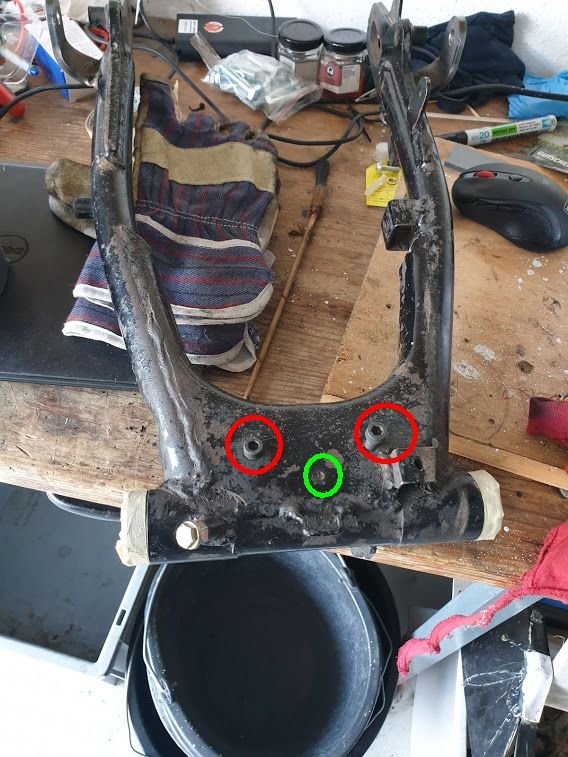

Hallo, ich hole mal diesen thread wieder vor, weil ich momentan eine alte Schwinge aufbereite (siehe Bild)
Nebenfrage: Weiss jemand was die beiden Schrauben(rot) sollen? Die beiden Löcher (grün) oben und unten gehören, glaube ich, da hin?

Die Löcher sind normal, die Schrauben nicht. Ab Werk hab ich noch keine Distanzscheiben gesehen, das dürfte zur Reparatur bzw Ausgleich von Verschleiß sein. Bei der XT ist der Rahmen an der Stelle viel weicher als bei der SR, ich denke deswegen gibt es an der Stelle auch weniger Probleme weil eher das Rahmenblech nachgibt als dass der Zuganker reißt.

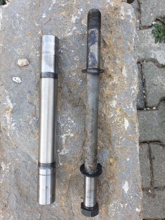

Achse checken ob die noch gut ist,
dann aufgrund der Nutzung entscheiden ob Nadellager oder Bronze.

Ich habe mal ein Foto gemacht. Man sieht zwar auf der Achse, wo die Lager waren, aber es fühlt sich komplett glatt an. Keinerlei spürbare Riefen o.ä.Achse checken ob die noch gut ist,
Der Zuganker hat ein paar Rostspuren, aber vernachlässigbar denke ich zumindest.

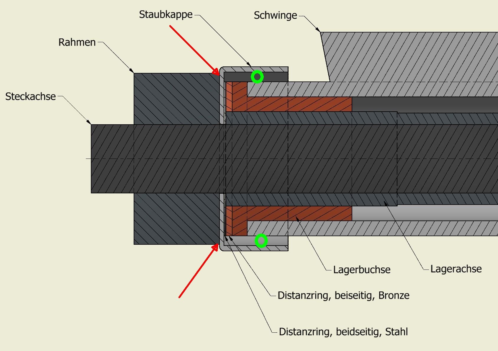

1. ist es Wunschdenken dass man von dem einem Schmiernippel rechts an der Schwinge ausgehend beide Nadellager schmieren kann, üblicherweise drückt es auf einer Seite die Gummidichtung unter der Kappe raus und dann geht das restliche Fett den Weg des geringsten Widerstandes. Wirklich fetten geht nur mit Ausbau der Schwinge. Und wer macht das schon regelmäßig?
2. Sind die Lagernadeln aus Stahl und rosten super in das stählerne Achsrohr, das macht Bronze nicht und ist zudem weicher als die Achse. Da verbraucht sich eher das Lager und lässt den Rest intakt. Und die Notlaufeigenschaften sind beim Bronzelager besser.
3. ja gegen das Festrosten des Zugankers helfen nur andere Maßnahmen. Dünneren Zuganker (mehr Spalt), besseres Material (verzinkte Normschraube statt Zuganker), öfter ausbauen und gut fetten, oder ein Zuganker mit Schmierbenippelung und Fettauslass mittig.
4. Du kannst statt der Axiallager auch harte Scheiben einbauen (Stahl) oder eben Bronzescheiben bzw Buchsen mit Bund. Die werden halt nicht das passende Maß haben wie die originalen Axiallager, daher wird da Distanzieren erforderlich sein.
Aus dem Bucheliprojekt:

Das Bild ist toll. Ich hab da mal noch die Dichtung und den evtl. nötigen äusseren Distanzring eingezeichnet. Ist da korrekt so?
