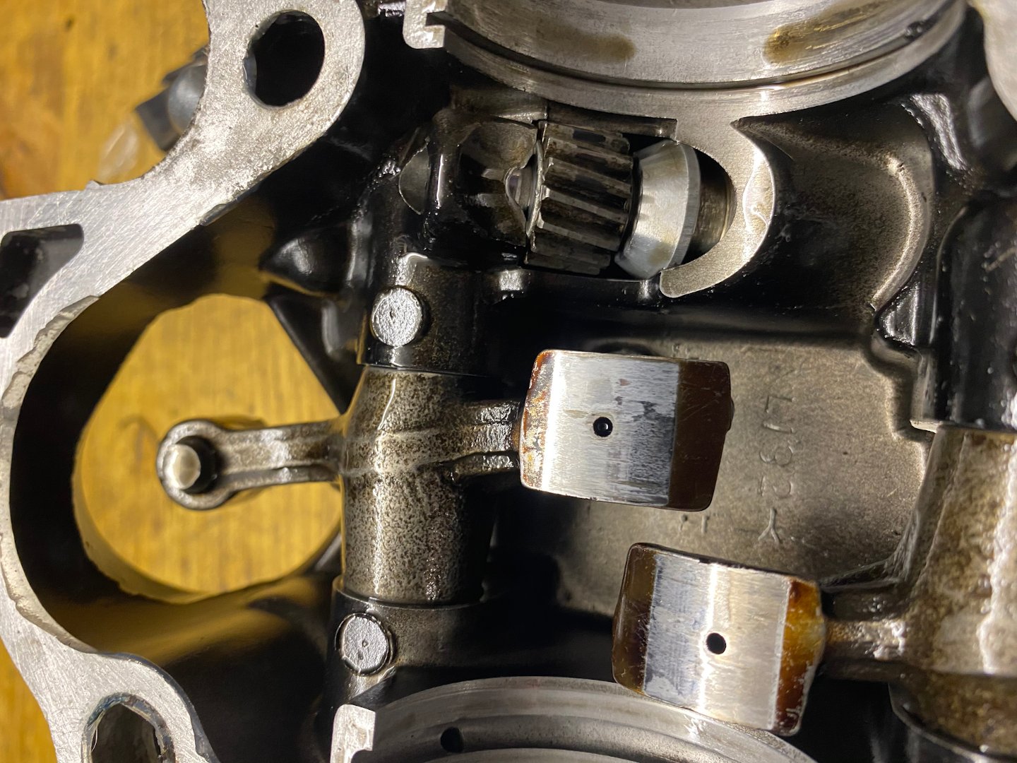

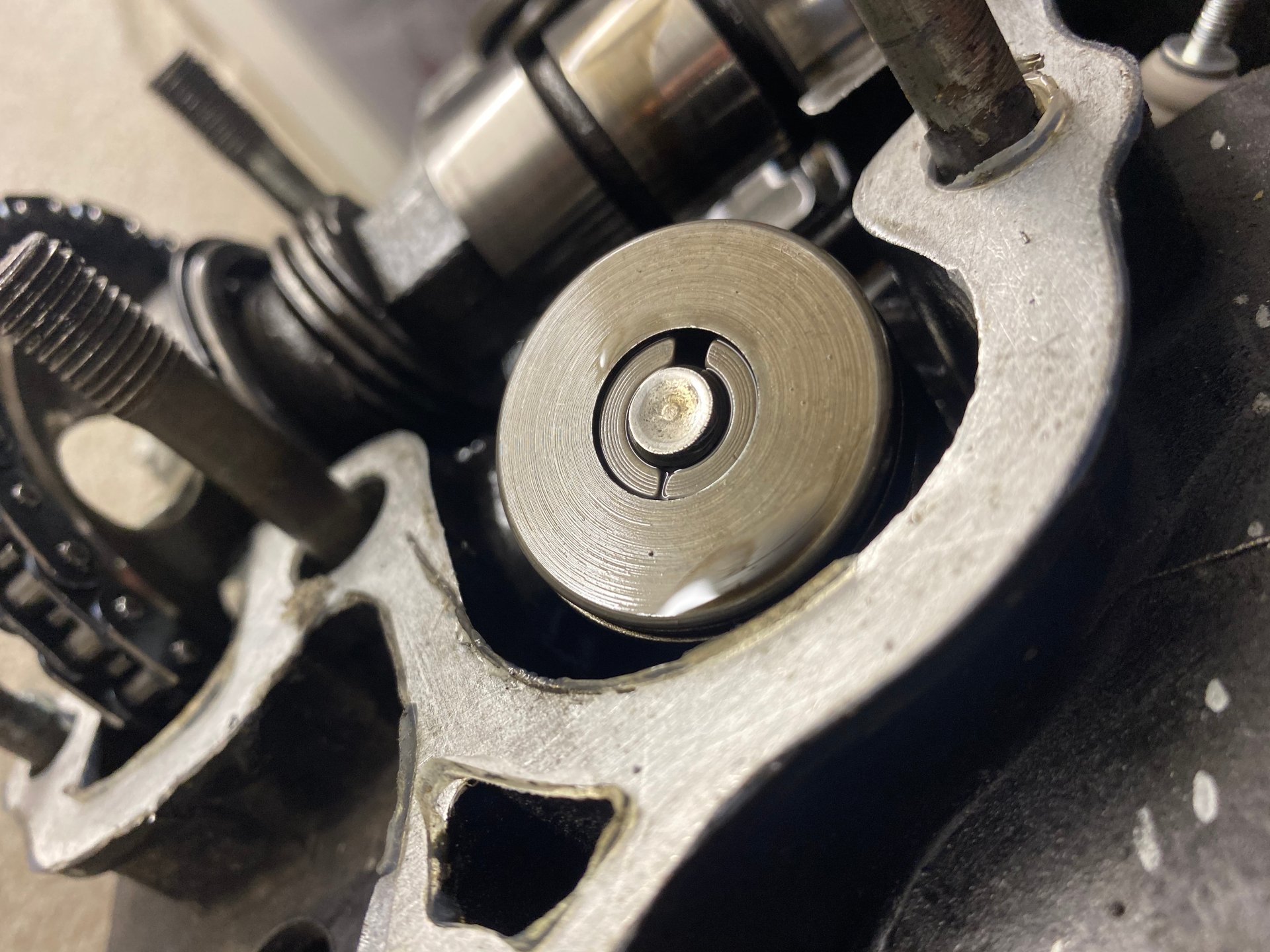

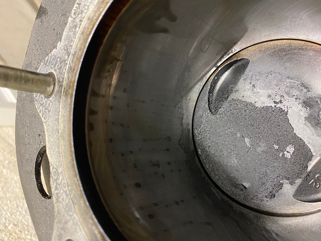

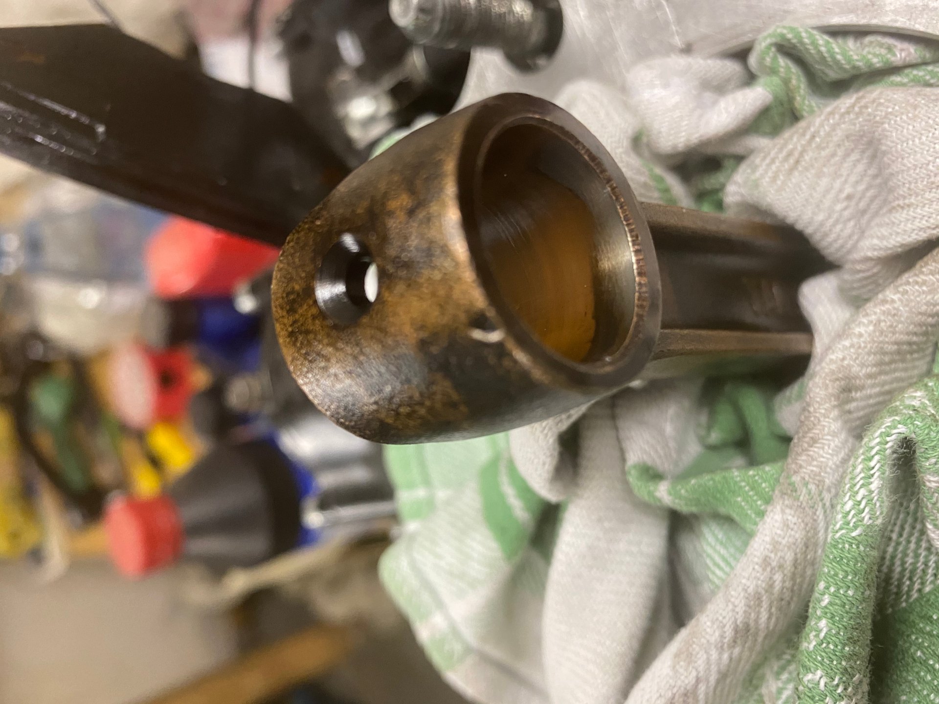

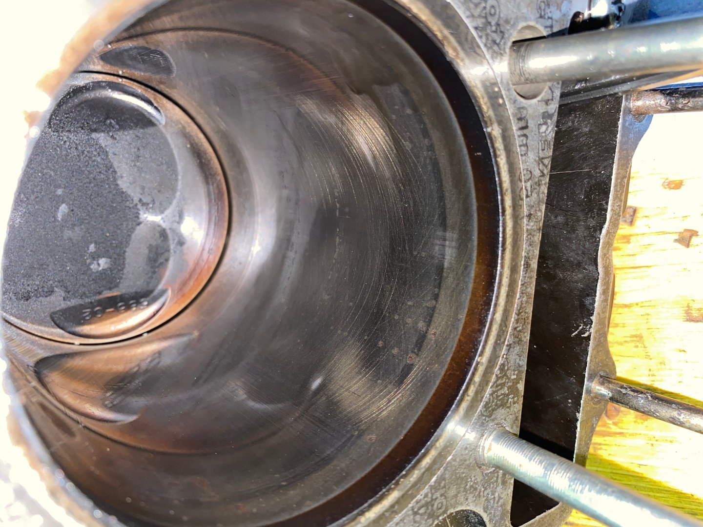

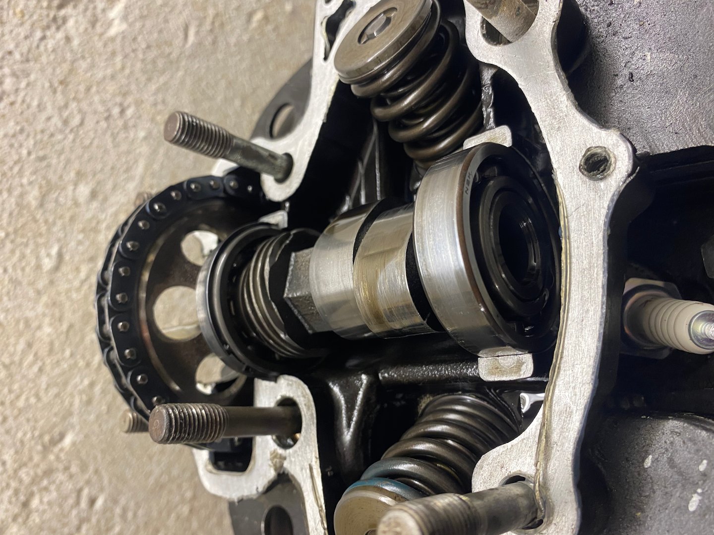

So, jetzt gibt es ein paar Erkentnisse. Keine schönen, allerdings.
Beide Ventile sind undicht. Ausserdem haben sie deutliche Einschlagspuren am Kopf des Ventilschafts.
Der Zylinder hat Standschäden, ausserdem sehen die Hohnspuren merkwürdig aus (vielleicht ist das mit der Hand gemacht worden?)
Ich denke mal, das wird der Grund für den hohen Ölverbrauch sein, oder?
Das Pleullager habe ich nicht vermessen, gut sieht das aber auch nicht aus. Mir ist schleierhaft warum man so eine Welle mit neuen Lagern wieder einbaut.
Mit nur einem Satz neuer Ringe und "kurz mal durchhohnen" ist das wohl nicht getan hier. Zum Glück war das ja nur der Reservemotor, der kommt jetzt erstmal ins Regal.
Michael

- Beiträge: 6510
Re: Hoher Ölverbrauch bei teilüberholtem Motor
Scheibenhonig, das sieht schon so aus, als wäre das ein aus Schrott zusammengewürfelter Verkaufsmotor. Das krieg ich aus den Trümmern, die hier in der Gerümpelecke liegen, auch hin. Schnelldiagnose ist klar: Nockenwelle ist hin, Kipphebel könnte man mit einer bereits darauf eingelaufenen Nockenwelle vielleicht noch einige Zeit betreiben, genaugenommen habens die aber auch hinter sich. Die Ventilschaftenden eingeschlagen, die Undichtigkeit kommt wahrscheinlich von der Ölkohle auf den Sitzflächen. Oberes Pleuelauge ist mit 99%iger Wahrscheinlichkeit hin, das muss ich dazu nicht messen.
Die Zylinderlaufbahn wurde bei ihrer Herstellung zuletzt gehont, und hat seitdem seeehr viele Kilometer erlebt, glatzige Oberfläche überall. Korrosionsringe sind auch ein paar drin, und der Kolben scheint mir möglicherweise eine Nummer zu klein zu sein. Es würd mich fast wundern, wenn die Ringe neu, und richtigrum montiert wären.
Für den Übergangs-Ersatzmotor musst Du allerdings den Ölverbrauch in den Griff kriegen. Schau mal ob der Kolben überhaupt dazugehört, die Ringe stimmen, dann schaumermal weiter...
