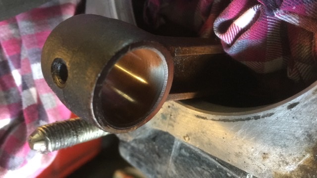

Mojn Leute.
Bin grade am Zusammenbau habe den Zylinder auf 2. Übermaß aufarbeiten lassen.
Jetzt seh ich beim Einbau das das pleul leicht abgenutzt ist und der Bolzen leicht spiel hat.
Was meint ihr was muss ich machen ? Oder ist das evl normal ?

Das sieht nach Klingelschaden aus.
Um zu beurteilen, braucht es Messwerkzeuge.
Ein neuer Kolbenbolzen wird mit der Aussenmikrometerschraube gemessen und dann an einem Innenmessgerät mit Uhr ins 0 gesetzt. Nun kann man in dem Topendauge messen gehen. Ziemlich sicher ist das größte Spiel vertikal. Das ist bei dem Bild kein Rätsel. Ab 0,05mm wirds kritisch (Neu 0,025). Ein kippelner Kolbenbolzen ist auch ein Zeichen.
Dann muss der Block auseinander und die KW renoviert werden. (ca 250€) , neue Hauptlager und Dichtungen.
Die Ölpumpe wäre dann auch ein Kandidat.

Danke für die schnelle Antwort. Das hört sich ja garnicht gut an. Wollte unbedingt vermeiden den Motor zu halbieren. Der Kolben und Zylinder haben mein budget schon mehr als gesprengt (noch Student).
Aber so wieder einbauen macht mir vermutlich nur kurz Freude und dann wird’s noch teurer.
Alternativ aufbohren und ne Hülse einpressen ?

Das machen nur Wenige, (ausbuchsen) und der Unterschied zum Pleueltausch ist finanziell marginal, da die Kurbelwelle auseinander-/zusammengepresst und wieder ausgerichtet werden muss, um das Pleuel zu bearbeiten.
Die Oberfläche des Pleuelauges auf dem Foto gefällt mir nicht, das sieht mir nach Dreck im Motor aus. Da wurde wohl selten Öl gewechselt...

...ich würde in jedem Fall mal messen. Auch wenn das Foto vermuten lässt, dass das Pleuelauge ausser Toleranz ist...Fotos können auch täuschen.
Ein verschlissenes Pleuelauge kann man echt gut hören. Wo bist Du denn zu Hause? Vielleicht wohnt ja jemand in der Nähe, der die beim Messen und beurteilen helfen kann.

Mal eine blöde Frage: Der Schaden - ist das die helle Stelle im Pleuelauge??

...ja, ... also der beginnende oder schon vorhandene...

OK. Hätt´ ich jetzt anhand des Bildes nicht soo tragisch eingeschätzt.
Aber ich bin auch kein Fachmann...

Ohne Messen geht leider nichts.
Ab 0,05mm Spiel ist die Restlaufzeit begrenzt.
Dann würde ich dem Pleuel keine 20kkm mehr zugestehen ehe es Zeit zur Demontage wird.

Wenn es noch mal 20tkm halten würde wäre ich ja erst ma zufrieden, nur ob das so ist, dass ist die große frage.
Hab euch noch ein video gemacht von dem kleinen wackler.

Das sieht nach mehr aus...
Messen!
