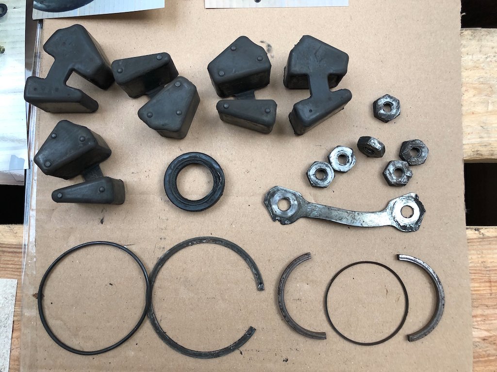

Ich zerlege gerade die hintere Radnabe um neue Lager einzusetzen. Leider komm ich da nicht wirklcih weiter.
Wie trenne ich den Kettenblattträger von der Radnabe?

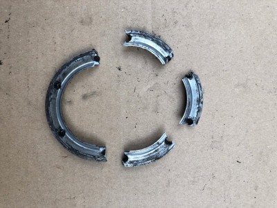

Guten Tag!
Also, erstmal vielen Dank für die Hilfe, es hat mich auf jeden Fall weitergebracht.
Gute Nachricht: Kettenradträger ist ab.
Schlechte Nachricht: Der Flansch mit den 6 Bohrungen ist hinüber.... Siehe Bild
Obwohl ich das ganze Teil erwärmt und vorsichtig versucht habe alles zu demontieren, hat es der Flansch nicht überlebt.
Frage nun: Wo gibt es einen Neuen???

Re: Kettenradträger / Radnabe Hinterrad
Hallo Pete
Den Ring gibt es beim Lakritzschneckenhandel für 10,61 €+ Versand.
