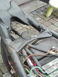

ich heiße Richard und gehöre seit kurzem zu den Ü50gern und habe da die Kinder nun groß sind wieder Zeit für ein altes Projekt.
1990 habe ich mir eine (graue) XT500 Bj.80 in Teilen gekauft und wieder aufgebaut, incl. 12V Umbau nach Wunderlich.
Schotterpässe und Afrika Fernreise haben Ihr dann allerdings etwas zugesetzt so das sie nun 28 Jahre in der Garage stand.
In der Zeit bin ich und tue es noch SR gefahren. (48T Bj.87)
Letzte Monat habe ich damit begonnen die XT zu zerlegen mit dem Ziel sie wieder Inbetrieb zunehmen.
Da habe ich dann auch gleich meine erste Frage ans Forum. Kennt jemand eine Bezugsquelle für das Knotenblech der Tankbefestigung oder
gibt es Tipps zur Problemlösung?
Grüße Ric

Bezugsquelle gibt es dafür keine.
Entweder aus einem anderen Rahmen raus flexen.
Oder selber bauen, wenn du das hin bekommst?

kleine Anmerkung:
Das ist ein Rahmen vor 80 !
Da ist wohl jemand lange ohne oder mit verschlissenen Gummi gefahren !
Druckstellen vom Tank an der Stelle wo bei dir die Schweißnähte sind habe ich schon des Öfteren gesehen !

erwischt, das Baujahr weiß ich gar nicht, am Typenschild ist nichts eingetragen. Erstzulassung war jedenfalls 80
Rausflexen scheidet aus also werd ich zu Blech, Säge und Hammer greifen.
Gruß Ric
