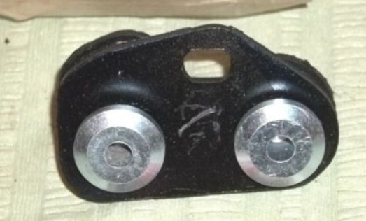

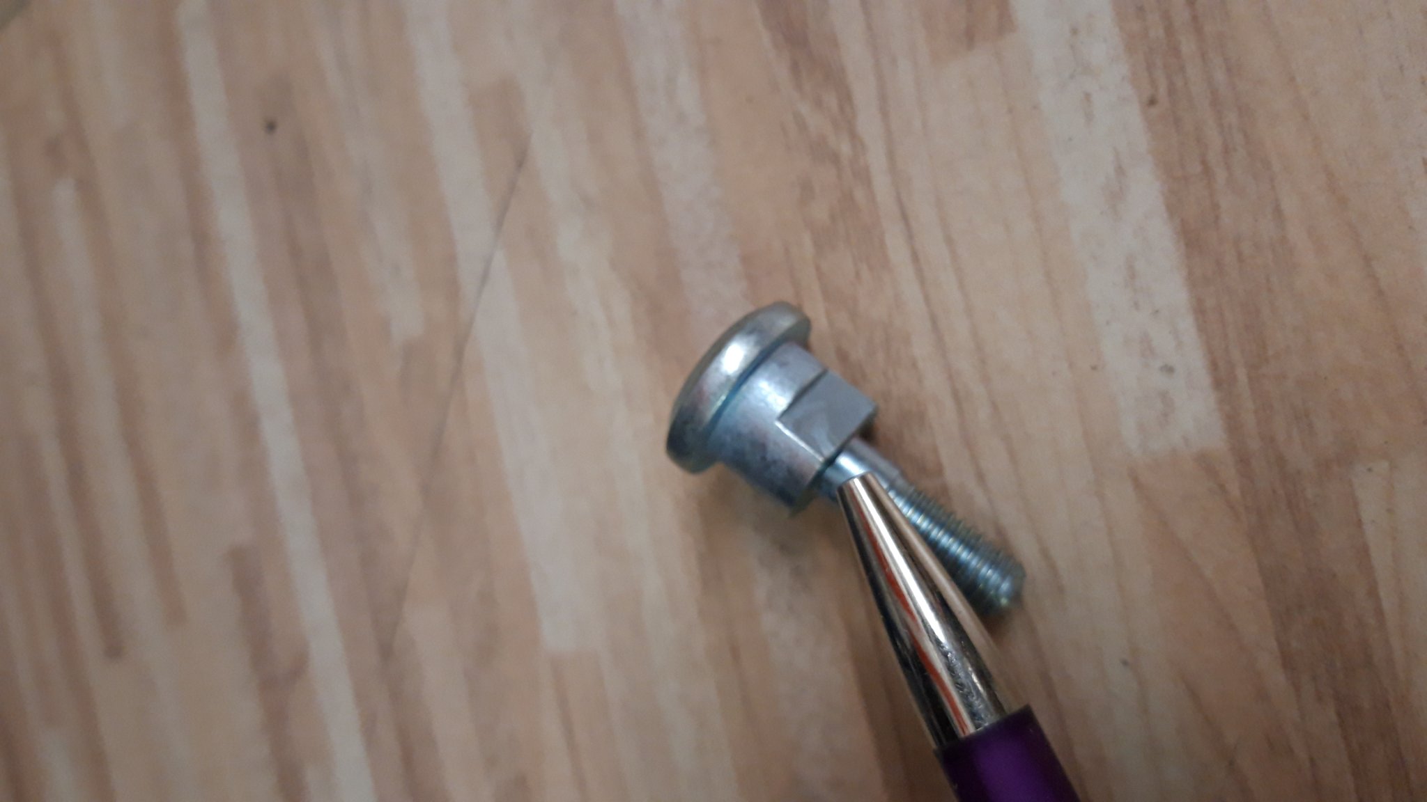

Eine Frage, die mich schon immer beschäftigt hat ist wie man die Auspuffhalterung korrekt anzieht.
Vermeintlich sind die Schraubenlöcher Innensechskant, sind sie aber nicht. Allerdings durch verkanten eines Inbusschlüssel bekommt man es trotzdem irgendwie festgezogen, so dass die Frage eher Neugierdehalber gestellt ist.
Also, was hat sich Yamaha dabei gedacht, wie diese Schrauben gegengehalten werden?

Hi Schlork,
Also die brauch man eigentlich nicht Gegehalten, die haben ja diese einseitige Abflachung am Bund
da arretieren die sich in dem Halter von selber
Gruss Ralle

Danke, aber das tun sie eben nicht. Das heißt der Halter müsste dementsprechende Löcher haben in denen sich die Schrauben nicht mehr verdrehen lassen?
Beiträge: 2469
Re: Auspuffhalterung festschrauben
Beitragvon Mambu » Fr Feb 21, 2020 18:34
...genau, wenn das ausgenudelt ist kanns drehen... :wink:
