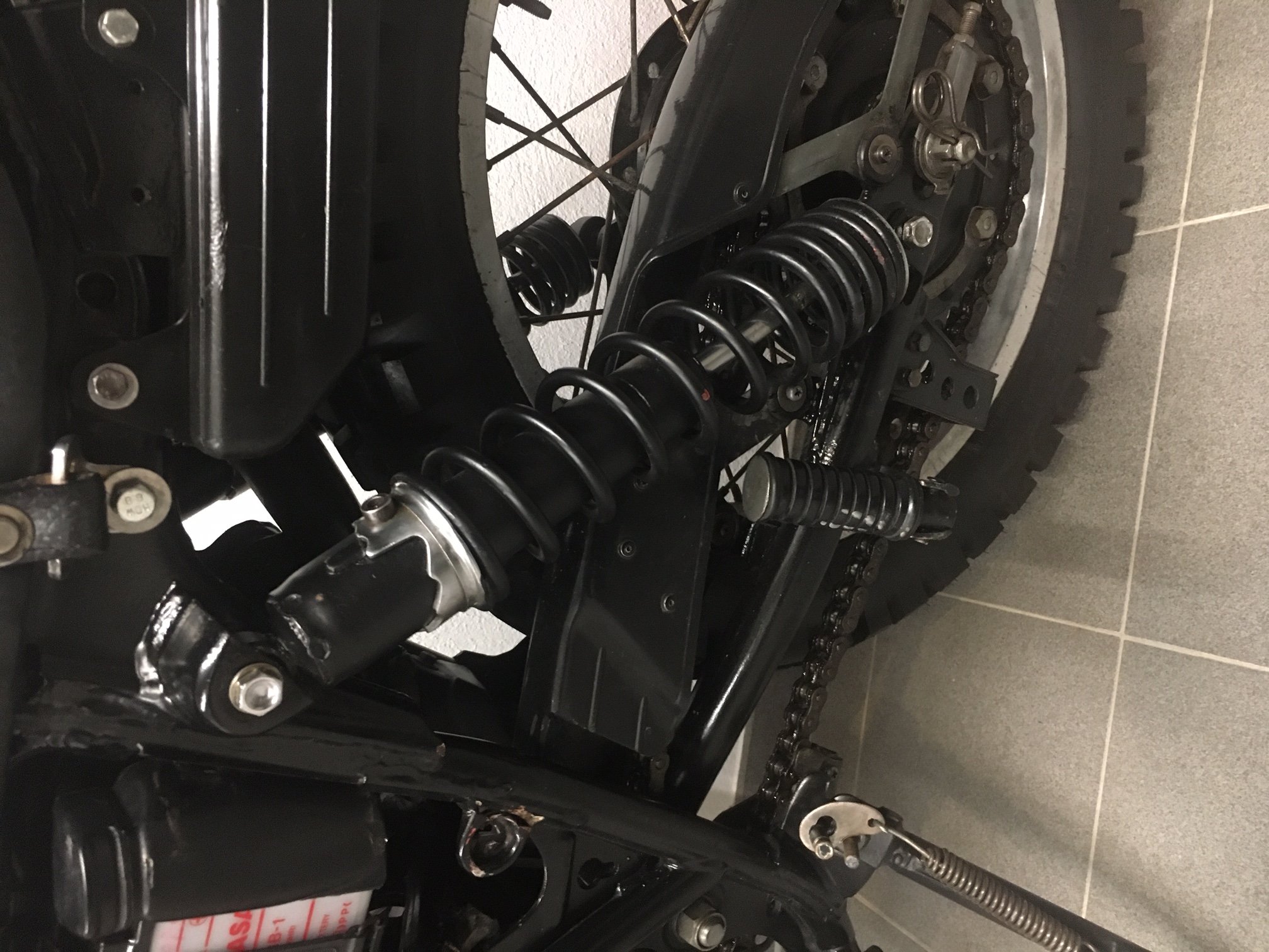

Hallo Gemeinde,
seit ein paar Monaten besitze ich eine XT500 EZ.84, 6V, bis auf ein paar Kleinigkeiten Original.
Ich musste leider feststellen, dass der hintere Dämpfer leicht Oel verliert, sprich so 1-2 Tropfen am Tag.
Grundsätzlich funktionieren beide noch, soweit ich das beurteilen kann.
Meine grundsätzliche Frage:
Kann man Dämpfer reparieren oder müssen sie erneurt werden?
Wenn ja, gibt es jemanden der das hier machen könnte?
siehe Anhang
Stephan aus Düsseldorf

Also ich denke das wird sich nicht nicht lohnen und wenn überhaupt möglich,dann wird es bestimmt sehr teuer werden...da würde ich mich nach guten Gebrauchten umsehen, oder halt neue...es gibt sie ja noch...oder die Replika von Kedo, sollen auch gar nicht so übel sein.
Gruss Ralle

Wenn das XT-Originaldämpfer sind, geht das nicht mit Hausmitteln. Als Erstes muss man sie anbohren um den relativ hohen Gasdruck abzulassen, erst dann kann man über eine weitere Zerlegung nachdenken. Wie hoch der Druck beim Wiederbefüllen sein muss, hab ich bisher noch nicht amtlich in Erfahrung bringen können. Ob man die Dichtungen überhaupt ersetzen kann, hab ich danach nicht weiter verfolgt...

die weitere Option wäre eine PN an mich, hab ein paar gute originale Dämpferelemente auf Lager,
ohne Federn usw... dafür fix fertig gereinigt, lackiert.
kann am Schraubstock ruckzuck umgebaut werden.
XT Gruß
Dieter

Beitragvon Sfliegel » Di Jan 28, 2020 14:10
Vielen Dank für euer Interesse.
Wenn man den Dämpfer separat wechseln könnte, wäre das die beste Lösung.
