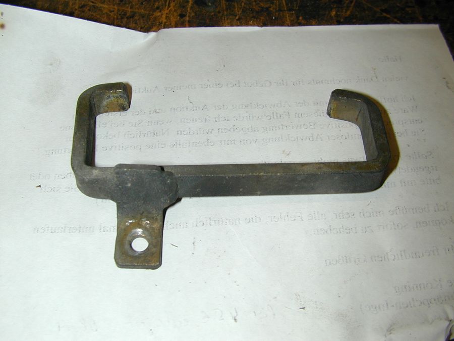

Der Tüv-Prüfer hat natürlich den Lenkanschlag bemängelt. Die Gabel berührt den Tank ganz leicht. Wie kann man am einfachsten den Lenkwinkel verringern??
Hat jemand ne Idee oder hat sowas schon mal gemacht?
Gruß Bernhard
Beiträge: 7139
Re: Gutachten AcerbisTank
Beitragvon Frank M » Do Jul 22, 2010 15:10
da gibts einen Metallbügel, der an die untere Gabelbrücke geschraubt wird und mit den Enden vor den Gußlenkanschlägen liegt. Verringert somit den Lenkwinkel und die Standrohre schlagen nicht mehr an. Irgendwo hab ich auch ein Bild davon, muss ich mal suchen.
Ansonsten kannst du auch ein richtig positioniertes Gewinde in die Gußanschläge der unteren Gabelbrücke schneiden und eine M5 oder M6-Schraube mit flachem Kopf einschrauben. Lässt sich dann auch wieder zurückrüsten.

Bernhard

Moin Frank
Vielen Dank für die Infos. Werd mal mein Glück versuchen.

Tank ist abgenommen :D , auch ohne Lenkanschlag. Bin zu einem anderen TÜV-Prüfer gefahren. Der hat dann aber meine Speichenspannung bemängelt :flop: . Jetzt kämpfe ich damit die Nippel gangbar zu machen. Vor allem am Vorderrad machen mir 2 Sorgen. Mal schauen ob WD40 noch ein Wunder bewirken kann. Neu einspeichen wollte ich eigentlich nicht. Obwohl mich das reizen würde es mal selber zu machen.

da hätte ich ja lieber so einen Lenkanschlagbügel gebastelt... :D

Oder 2 Löcher (Gewinde) durch die Angüsse der Gabelbrücke gebohrt (geschnitten).
