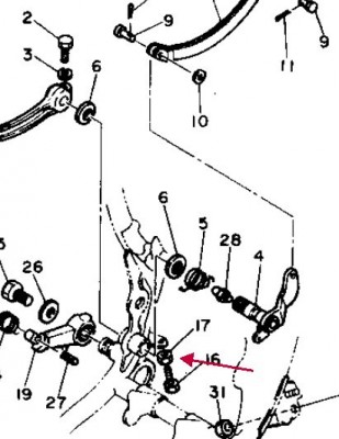

Wo hat das hintere Bremspedal den Endanschlag ? Im Augenblick endet es bei mir am Kupplungsdeckel.
Ich denke dies ist nicht richtig.

Der Anschlag für das Pedal nach oben ist eigentlich einer nach unten an dem Umlenkhebel innen am Rahmen. Dort muß unten eine gekonterte Sechskantschraube sein. Fehlt dieser Anschlag 16/17( Pfeil), stößt der Hebel oben an den Kupplungsdeckel.

Habe mal nachgeschaut:
Leider ist der Halter abgeflext -> Neuen anschweißen.
