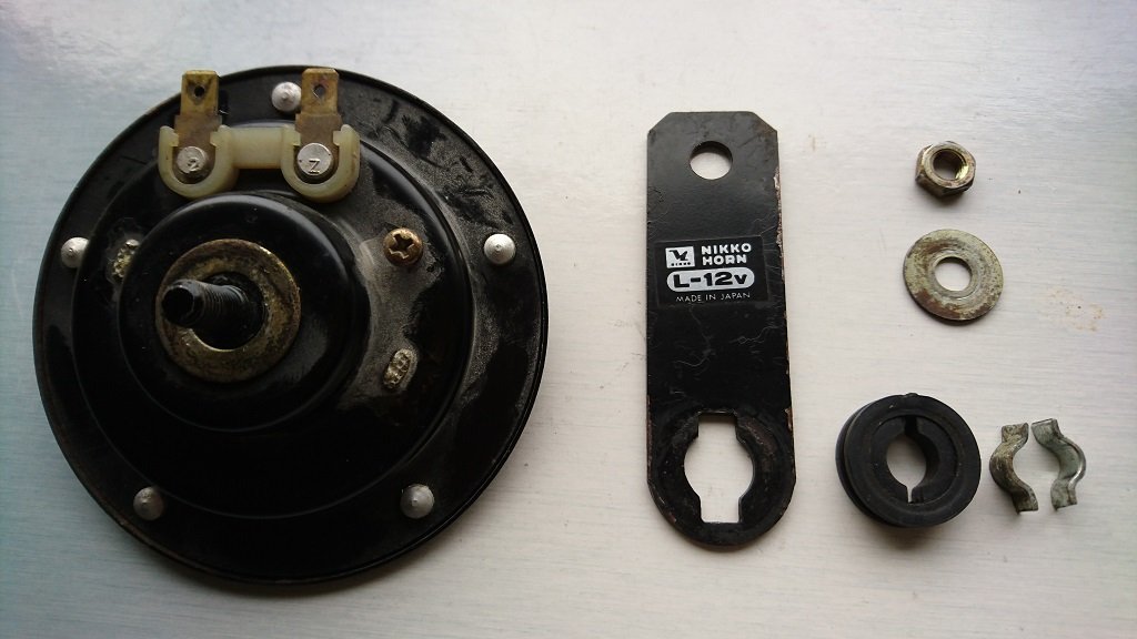

Guten morgen hier ist gulli.
Gestern beim sauber machen habe ich gesehen das die hupe mit lochband befestigt ist .
Hat vielleicht irgendeiner mal kurz die Maße von dem orginal halter ? Dann kann ich den an der Arbeit aus v2a nach bauen. Ca maße reichen dann hätte ich es etwas leichter .
Lg gulli

Bau ihn aus Federblech, denn aus VA wird er wieder brechen. Maße hab ich leider keine mehr parat.

Ok guter tip.
Wenn nicht habe ich noch das ca Maß vom lochband.
Lg gulli

Bis 1979 war des Ding wesentlich 'komplexer': siehe bei KEDO unter 'Hupenhalter'!

Hab hier grad eines liegen
Materialstärke 2,3 mm
Höhe 91 mm
Breite 28 mm
Gruß, Peter

Super das habe ich gebraucht.
