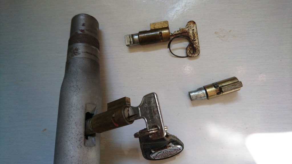

Hallo hier ist gulli. Jetzt habe ich doch noch eine frage zum lenkradschloss der xt 500.
Habe das Motorrad ja für einen Freund fertig gemacht .
Der tüv hat leider der lenkradschloss bemängelt da er dafür den Schlüssel nicht gefunden hat.
Kann mir vielleicht einer kurz die funktion der Mechanik erklären?
Gefunden habe ich hier ohne schlüssel entweder auf bohren oder mit einem Durchschlag drauf hauen.
Was macht des schloss hinten im Holm dreht es da noch was oder wie funktioniert da die Verriegelung?
LG gulli

für den fall, dass du wissen möchtest wie du das lenkradschloss rausbekommst:
wenn nicht verriegelt, einfach die abdeckung samt niet zb mit einem schraubendreher abhebeln und das schloss samt feder rausziehen.
dann neues schloss mit der passenden länge samt feder einsetzen und deckel mit neuem niet montieren.
gruss
jürgen

Vielen dank dim Info habe ich gesucht. Danke für das Foto.
