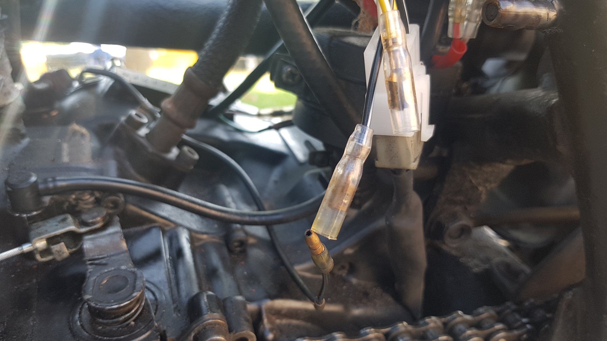

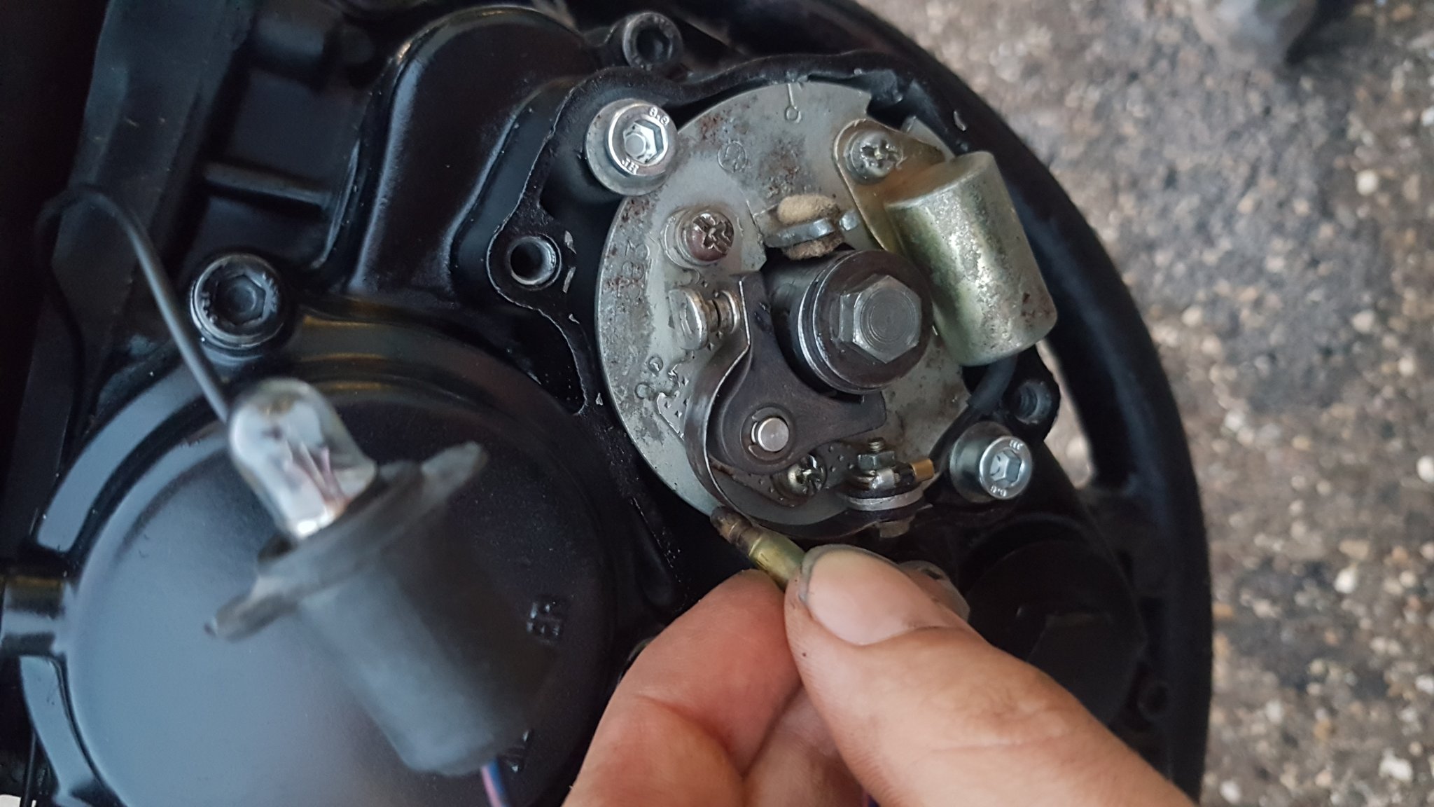

Ich möchte auch gerade den Zündzeitpunkt meiner XT mit einer Lampe einstellen, aber die Lampe leuchtet nicht. Ich habe das Kabel aus dem Unterbrecherkontaktgehäuse abgesteckt. Die Zündung ist an, das Leerlauflicht leuchtet. Die Lampe habe ich an der Batterie getestet und sie leuchtet.
Den Kondensator habe ich im Schaltplan nicht gefunden, wo ist der denn? Leuchtet die Lampe vielleicht wegen dem Kondensator nicht?

Re: xt Zündzeitpunkt mit Lampe einstellen
Beitragvon motorang » Do Aug 22, 2019 17:35
Man stellt eine XT nicht mit der Prüflampe ein. Sondern so wie es im Bucheli steht ... das ist keine Batteriezündung wo Plus am Unterbrecher anliegt.
Der Kondensator sitzt direkt neben dem Unterbrecher. Und ohne etwas wegzuschrauben wird es nicht gehen weil alle Komponenten geerdet sind - da ist immer Durchgang, egal ob der Unterbrecher offen oder zu ist.
Papiermetode oder Stroboskoplampe. Mit einem Ohmmeter müsste es auch gehen. Aber warum so kompliziert? Die Papiermethode funktioniert ja. Immer.
