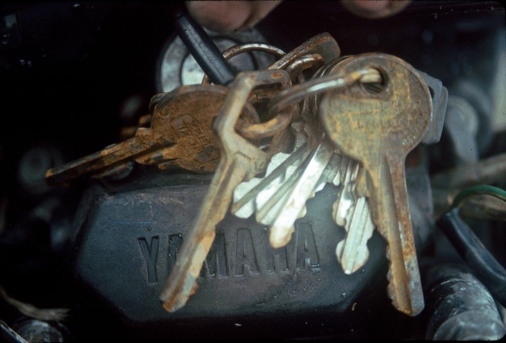

Sehr viel länger habe ich an meiner früheren XT550 gesucht. Das Rätsel habe ich erst bei der Reaktivierung nach einem halben Jahr Standzeit gelöst. Ich hatte sie nach ausgiebiger Winterfahrerei abgestellt wegen schlechtem Allgemeinzustand und einem Klang wie ein Sack Nüsse. Als ich die Lösung der Geräusche gefunden hatte müsste ich - alleine in der Garage - laut Lachen. Mein im Herbst vorher während der Fahrt aus dem ausgeleierten Zündschloss gefallener Schlüsselbund hing mit einem Schlüssel verhakt in der Federbeinsufnahme unter dem Tank, durch das Salz ein ziemlich rostiger Klumpen. Durch die vielen Teile klang das immer wieder anders oder auch mal nicht. Als ich den Bund verloren hatte bin ich zweimal die Ganze Strecke abgefahren mit starrem Blick an den Straßenrand. Ich wäre nie auf die Idee gekommen das Ding noch an Bord zu haben.

Die Geschichte ist auf alle Fälle cool. 8)
Bin jetzt nicht dazu gekommen, aber ich checke mal ein paar der Tipps von euch. Wäre natürlich schön wenn es doch nicht direkt "aus dem Motor" kommt. :roll:
