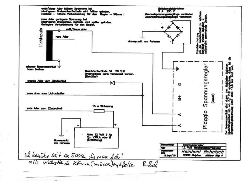

Kleine Anregung, falls ich die noch nicht gemacht haben sollte:
In der Suzuki GN400 ist eine 6V-Einphasenlichtmaschine mit Anzapfung, sehr ähnlich zur XT-LiMa. (bei der SP370 ist sie gar nahezu identisch)
Im GN-Forum wurde vor vielen Jahren mal ein Umbau auf 12V-Rollerregler beschrieben, wo die Masse des Reglers noch mit einer Hubdiode angehoben wird, die Lichtspule und ihr Masseanschluss bleiben unverändert.
In des Schwagers Grauselchopper tut das Ding seit Jahren einwandfreien Dienst, die Batterie ist stets voll, Licht ist auch gut.
Vorteil: Keine Änderung an der Lichtmaschine nötig.
Nachteil: Das Reglergehäuse muss isoliert von Masse befestigt werden.
Schaltplan darf ich hier veröffentlichen, da hab ich den Erfinder schon vor Jahren mal gefragt. Gruß

Re: 12 Volt (mal wieder)
Ui, des wär interessant. Aber die Leistung ist dann nach wie vor bei etwa 60 Watt, oder? Die hat ja original auch Bilux 35/35W?
Ganz versteh ich die Chose nicht ... 12V-Regler die man da reinhängen kann gibt es ja eh, Stichwort Amiregler für Sparsame oder Kedoregler oder Rexregler, alle mit Originalverkabelung und nur mit Originalleistung. Die einen mit integrierter Gleichrichtung und die anderen mit separater Diode.
Die Piaggio-Reglerlösung macht da doch auch nix anderes?
Normalerweise haben RollerLiMas heutzutage mehrpolige Magnete, und deshalb eine höhere Frequenz. Angeschlossen werden beide Enden einer Spule (wie bei der alten XT600). Hat man eine niedrige Frequenz(vierpoliger LiMaMagnet) und ein Ende der Spule an Masse, ist es scheins vorteilhaft, die Sollspannung des Reglers um die Vorwärtsspannung zweier in Reihe geschalteter Dioden anzuheben. Das ist scheins der einzige Unterschied, keine Ahnung. So Rollerregler gibts halt schnell mal billig beim Zweiradschlachter oder in der E-Bucht.Ganz versteh ich die Chose nicht ... 12V-Regler die man da reinhängen kann gibt es ja eh, Stichwort Amiregler für Sparsame oder Kedoregler oder Rexregler, alle mit Originalverkabelung und nur mit Originalleistung. Die einen mit integrierter Gleichrichtung und die anderen mit separater Diode.
Anmerken kann man vielleicht noch zum Schaltplan, dass man nicht unbedingt die beiden mit "A" gekennzeichneten Eingänge benutzen muss. Man kann auch beides auf einen "A" schalten, theoretisch müsste man auch beide "A"s zusammenschließen können.
