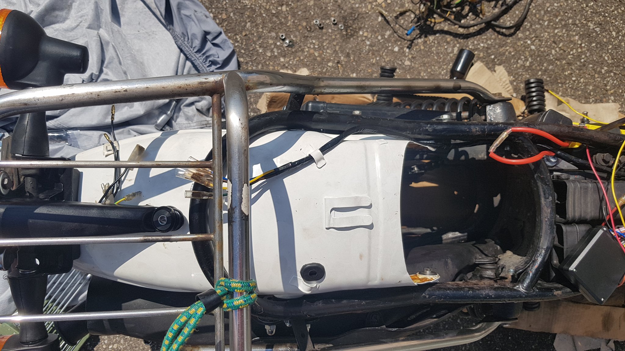

Ich habe einen neuen Kabelbaum von Kedo bei meiner XT-500 Baujahr 1977 verlegt. Beim Kotflügel stelle ich gerade fest, dass das Kabelbündel, das zum Rücklicht verläuft, anscheinend zu kurz ist. Wie kann das sein? Habe ich möglicherweise etwas falsch verlegt?
Gibt es vielleicht Bilder, die zeigen, wie die Kabel am Rücklicht verlegt werden? Oder wäre jemand so nett, bei seiner XT mal ein paar Bilder zu machen und sie hochzuladen?

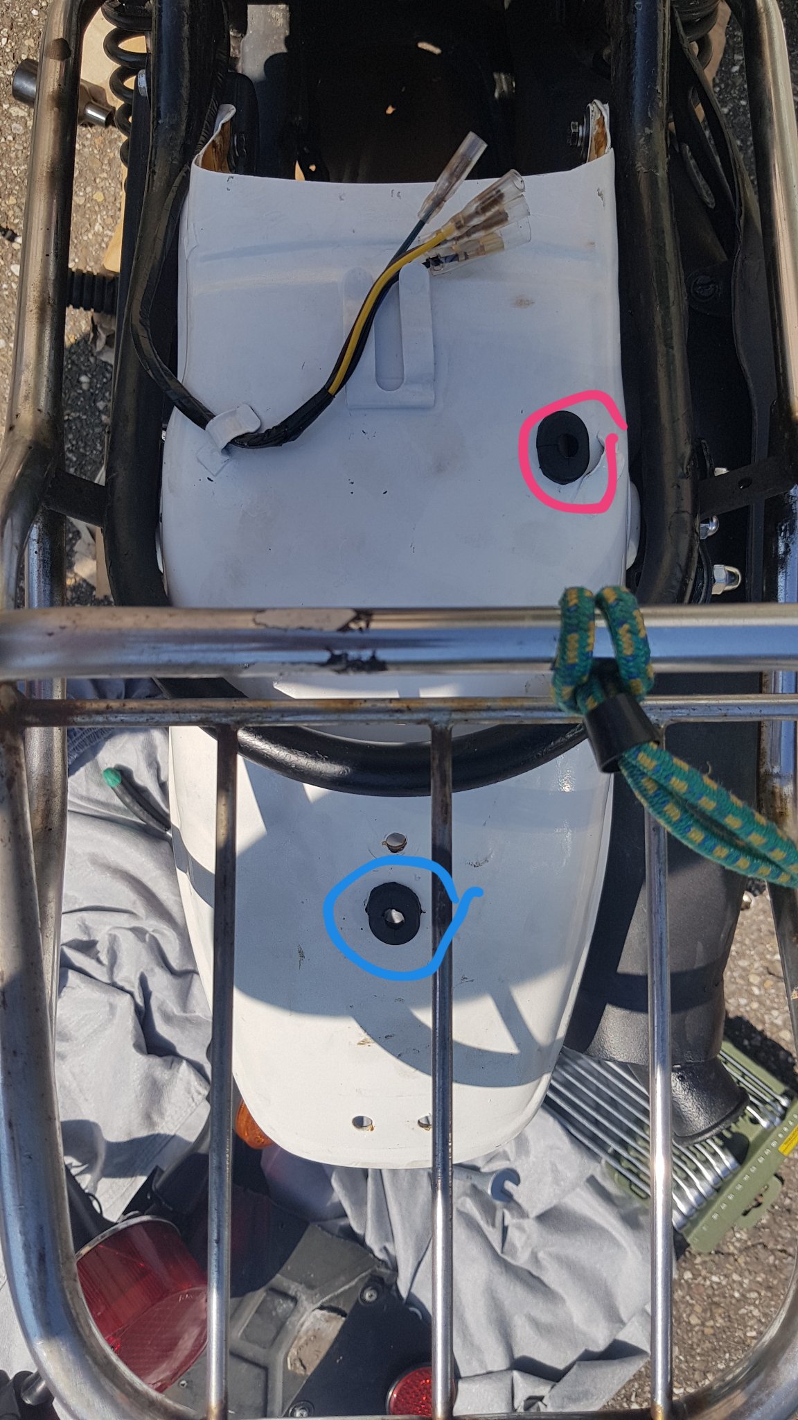

Ich gehe ja davon aus, dass der Kabelbaum erst durch das rot markierte Loch unter den Kotflügel geht, und durch das blau markierte Loch dann wieder auf den Kotflügel drauf gelangt, wo dann unter dem Rücklichtträger die Verbindungen zu Rücklicht und hinteren Blinkern gesteckt werden. Doch für so einen Verlauf ist der Kabelbaum wie man sieht viel zu kurz, er reicht ja nicht einmal auf direktem Wege bis zum Rücklichtträger.
Bin dankbar für jeden Rat.

der Leitungssatz zum Rücklicht wird in dem Kabelkanal INNEN im Heckkotflügel verlegt und kommt an der blau markierten Durchführung wieder an's Tageslicht.

ja da fehlt dir noch kedo 29291 kabelsatz rücklicht
der wird dann so verlegt wie es frank oben sagt.
der hauptkabelbaum ist dann unter der sitzbank "wasserdicht" :-)

OK, das erklärt also, warum mein Kabelbaum "zu kurz" ist. Danke für den Tipp!
Diese Anschlusskabel zum Rücklicht beinhalten aber wie es aussieht nicht die Kabel zu den hinteren Blinkern. Muss man sich da selber ne Verlängerung für die Blinker basteln oder gibt es da auch eine offizielle Lösung?

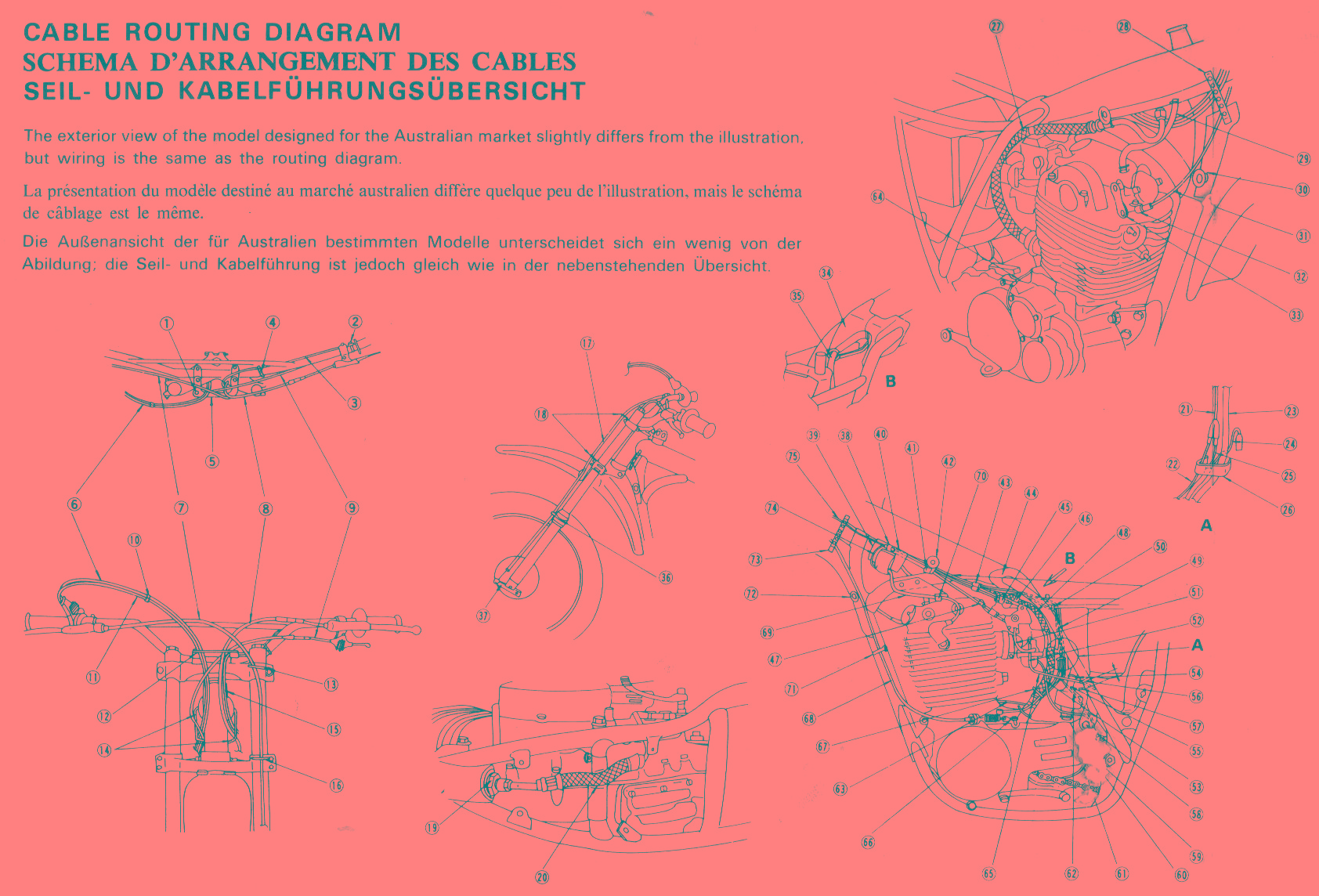

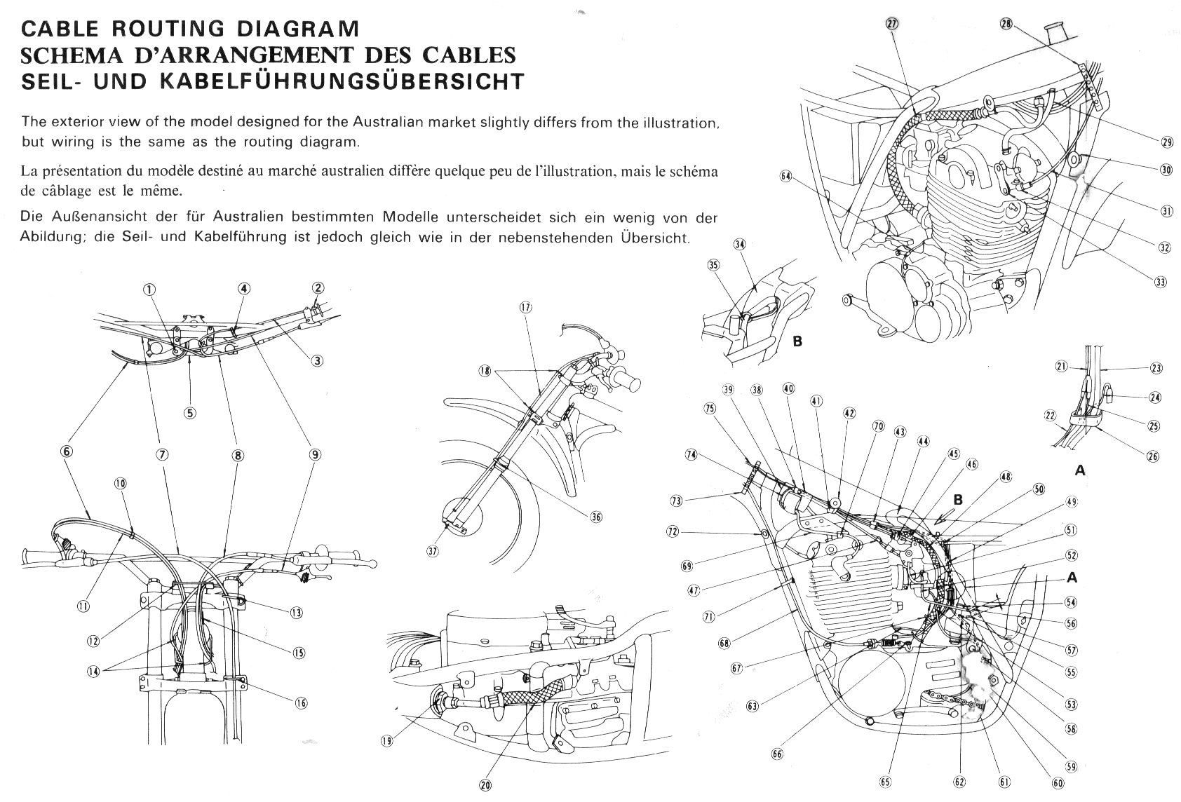

Hat jemand zufällig dieses Bild inklusive der Benennung der Zahlen?
XTFRO
Beiträge: 1303
Wohnort: Rüsselsheim am Main
Re: Kabelverlegung am Kotflügel
Beitragvon XTFRO » Di Jul 16, 2019 19:44
Diese Liste etwa:
Kabelführung XT Positionen.pdf
(204 KiB) 215-mal heruntergeladen
