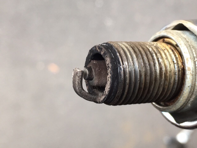

Ich war gerade in der Garage. Ok, die 79er hat eigentlich schon Kickerwiderstand. Das man den OT kaum spürt war auch übertrieben. Die 81er hat im direkten Vergleich deutlich mehr Widerstand, aber auch hier kann ich den Kicker ohne Probleme über den OT bringen, ohne den Dekohebel zu ziehen. Ich hatte Turnschuhe an. Mit fetten Motorradstiefel hat man weniger Gefühl....und meine Beine sind wohl auch gut im Training derzeit (Mountainbike...).
Habe auch noch mal Kompression gemessen: Über 9 bar, bei Vollgas allerdings in kaltem Zustand, ich weiß, ist falsch, mache ich bei Gelegenheit nochmal mit heißem Motor. Kerze war trocken, der K&N Luftfilter auch, kein Ölgesabber wegen Blowby.
