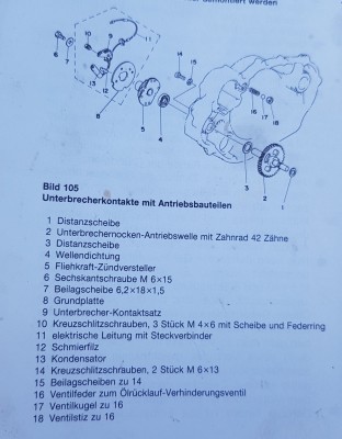

Hallo miteinander,
Ich wollte mal kurz fragen, ob bei meiner Unterbrechernockenantriebswelle das Bauteil 1 aus der angefügten Explosionszeichnung fehlt. Baue gerade einen neuen Kupplungsdeckel an, nachdem der alte kaputt war, und bin jetzt etwas unsicher, weil ich mich nicht daran erinnern kann, jemals so eine Distanzscheibe gesehen zu haben.
Danke für jede Hilfe!

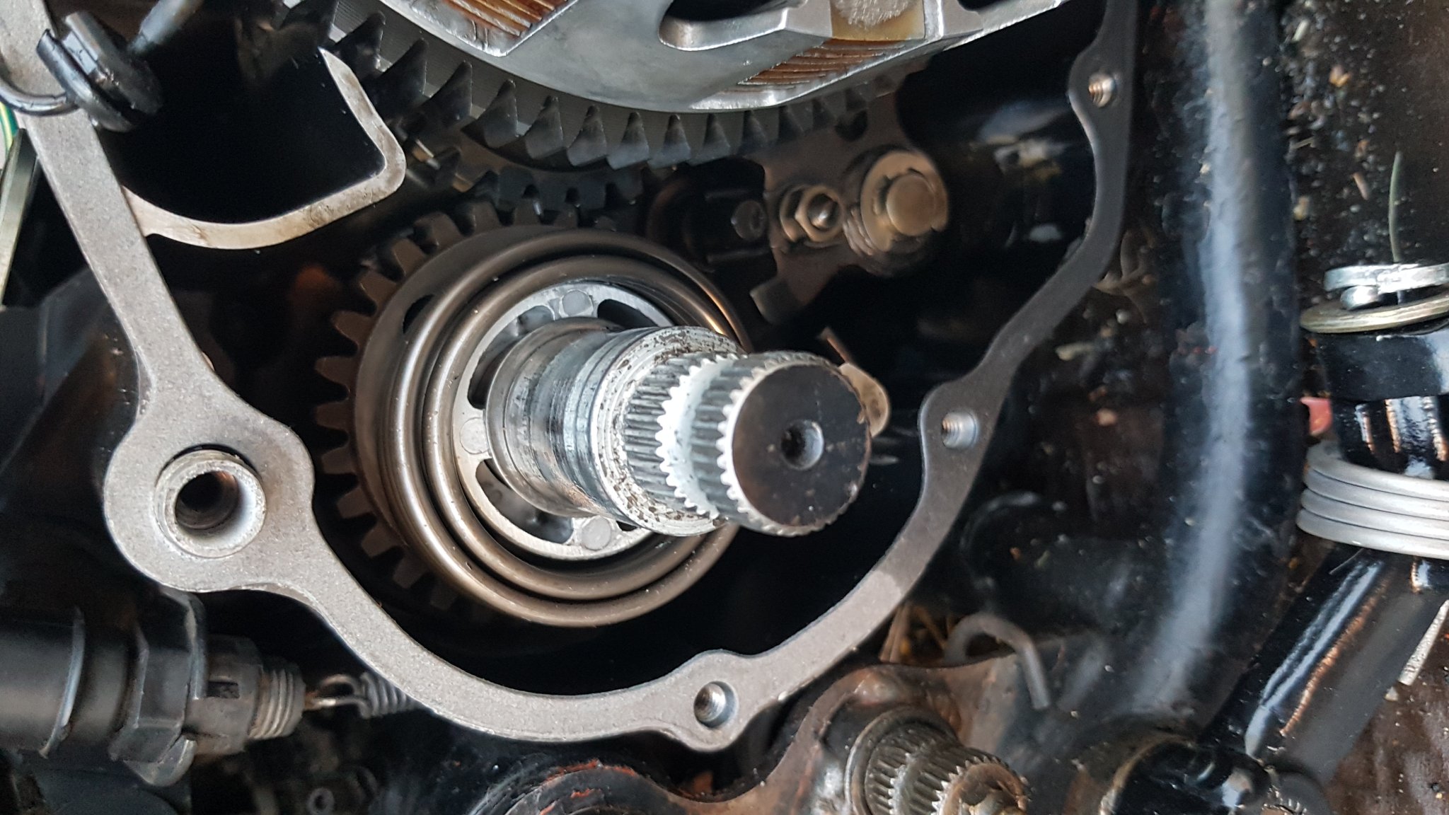

Habe gerade gesehen dass anscheinend auch die Anlaufscheibe am Kickstarter fehlt, obwohl ich am Kickstarter noch nichts gemacht habe. Da wäre es natürlich nicht verwunderlich wenn der Vorbesitzer auch diese Distanzscheibe an der Unterbrechernockenantriebswelle verschmäht hat.

wie soll ich's anders sagen, wenn sie nicht drauf ist fehlt sie.
Vielleicht findest du sie noch irgendwo hinter den Zahnrädern oder unten im Sumpf. Ist eine geschliffene Scheibe mit D17/d9,3/t1,00 mm und bleibt beim Ausbau des Unterbrecherantriebsrads meist erstmal noch am Block kleben. Erstmal...
Klebt die Kickeranlaufscheibe vielleicht im Deckel?

Danke für den Tipp! Tatsächlich habe ich beide Scheiben gerade im Öl unter der Kupplung gefunden.
