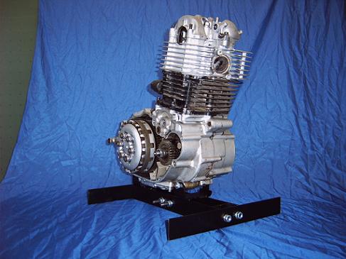

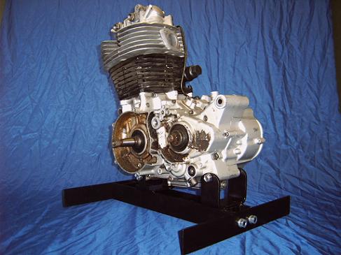

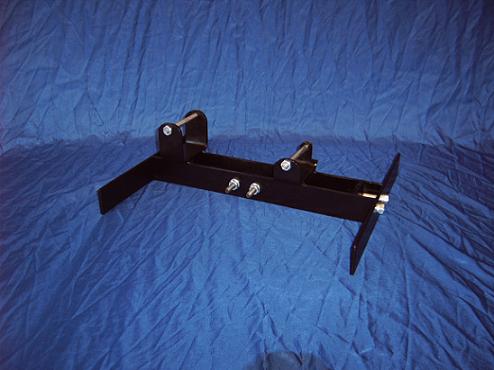

Bilder im Shop ist nicht so dolle :cry: , drum hier mal ein paar zu gucken!

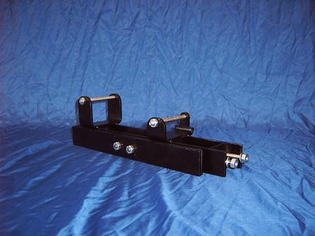

Beitragvon 3 Musketiere » Do Mär 03, 2005 13:13
Und wir haben nochn Bild gefunden. Das im zusammengebauten Zustand!Yes, hier isses!

Weil wir per Emil gefragt worden sind, hier vom Pauker ein paar Antworten zu gestellten Fragen, weil es ja vielleicht noch mehrere interessiert. Die Motorengrundbildung der Kfzties machen wir im ersten Ausbildungsjahr an XT und SR Motoren (wer da wohl für verantwortlich ist). Es entstand das Erfordernis von Motorständern. Ohne Vorgabe (obwohl mit Bucheli gearbeitet wird) sollten die Jungs einen Motorständer konstruieren und in einer normgerechten technischen Skizze zeichnen. Im Lastenheft stand, daß Material eingekauft werden muß, die Arbeitszeit und die Gesamtkosten zu ermitteln sind, der Ständer platzsparend zu verstauen sein soll und als Werkstattständer tauglich sein muß. D.h., er darf beispielsweise bei der Montage des Kopfes nicht kippen, wenn die Kopfschrauben angezogen werden oder das das Nockenwellenrad montiert wird. Der Ständer sollte ggf. in einem Schraubstock zu spannen sein. Die demontierten Teile sollten verliersicher an dem Ständer anzubringen sein. Er sollte nicht als Showständer dienen, da ist der von Kedo viel besser. Und aus all dem ist dieser Ständer geworden. Die Fertigung ist viel aufwendiger und länger als geplant. Der Preis kann sich nicht an betriebswirtschaftlichen Gesichtspunkten orientieren, dann müßte das Ding viel teurer sein. Der Gedanke, den Ständer im Netz anzubieten lag auf der Hand. Wir wollen aber nicht Kedo Konkurrenz machen, deshalb ist die Zahl der Ständer begrenzt, deshalb ist er eine Winzigkeit teurer (was auch einige schon moniert haben). Die Klasse möchte ein Bergfest feiern und nach Malente in den Hochseilgarten, der Verkauf ist als Sponsoring für dieses Vorhaben gedacht. Soweit erstmal von meiner Seite, die Musketiere wollen noch ein paar Fotos hier posten, und das sollen sie denn nun mal versuchen. Grüße vom Pauker

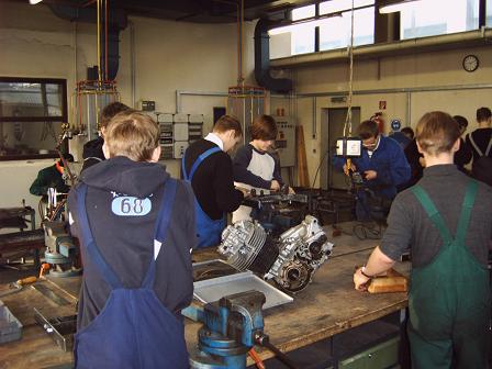

Beitragvon 3 Musketiere » Fr Mär 04, 2005 10:20
Also weil gewünscht, hier nochmal ein paar Bilder zur Geschichte.
Die gesamte Gang BGKF-1
