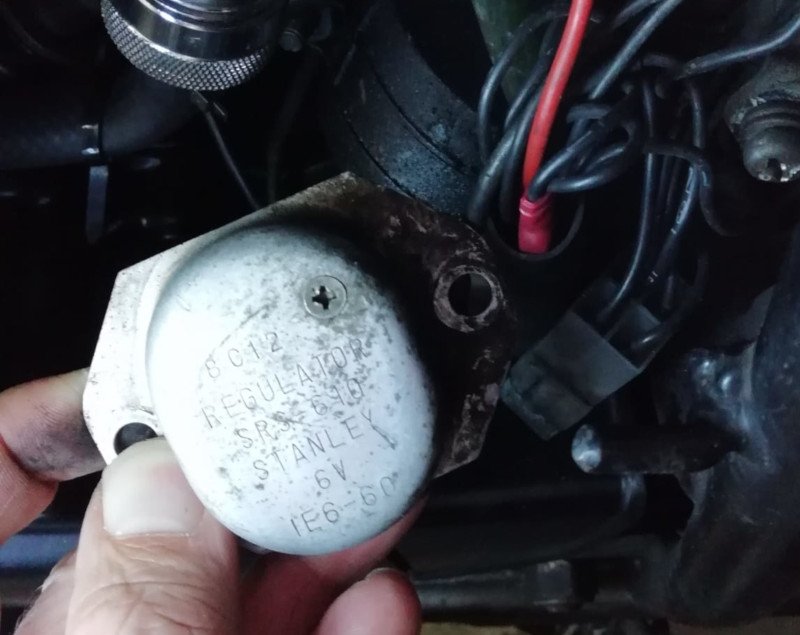

Hallo Andreas,
auf dem Teil steht:
8C12
Regulator
SRS-610
Stanley
6v
IE6-60
Das Ding hat einen Anschluss. An der oberen Rahmenschraube ist noch ein Kabel angeklemmt.
Foto sende ich nach.

Hier das versprochene Foto.
Danke schon mal für "sich damit beschäftigen".

Problem ist nun gelöst. Ich habe im Winter den Gleichrichter ausgetauscht. Dann hieß es, die Winterpause abwarten und nun habe ich keine Verlust des Batteriewassers mehr.
