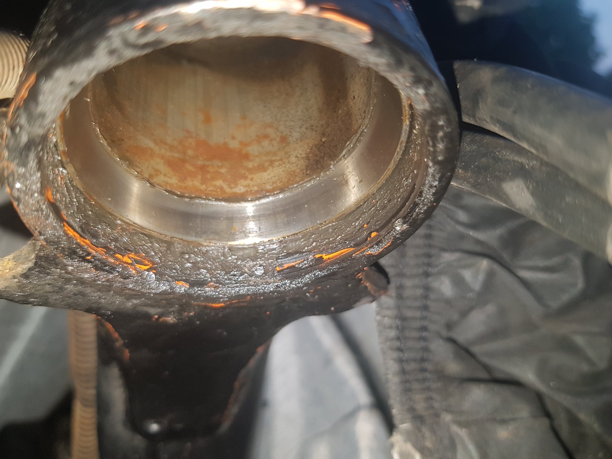

Ich habe mir jetzt mal das Rahmenrohr angeguckt. Da sitzen die Lagerschalen schön in ihren Sitzen. Aber wer auch immer das Kegelrollenlager eingebaut hat, hat leider auf die Nut am Lagersitz verzichtet. Die obere Lagerschale ist dick genug, sodass ich sie mit einem Kolben austreiben konnte. Die untere Lagerschale steht jedoch keine 100 Mikrometer in das Rahmenrohr hinein. Muss ich jetzt wirklich ein Schweißgerät inklusive Schweißer organisieren, um die untere Lagerschale austreiben zu können? Hat vielleicht jemand eine andere geniale Lösung parat?
Idee die mir gerade spontan gekommen ist: Vielleicht mit einer Feile probieren auch bei sitzender Lagerschale eine Nut in das Rahmenrohr zu bekommen, und dabei die Lagerschale einfach mitfeilen?
Re: Lenkkopflager ausbauen
Mit einer Feile hast Du keine Chance.
Aber ein Feinschleifer a la Dremel oder Proxxon geht, mit einer "Trennscheibe mit Gewebeverstärkung" oder einem Hartmetallfräser.
