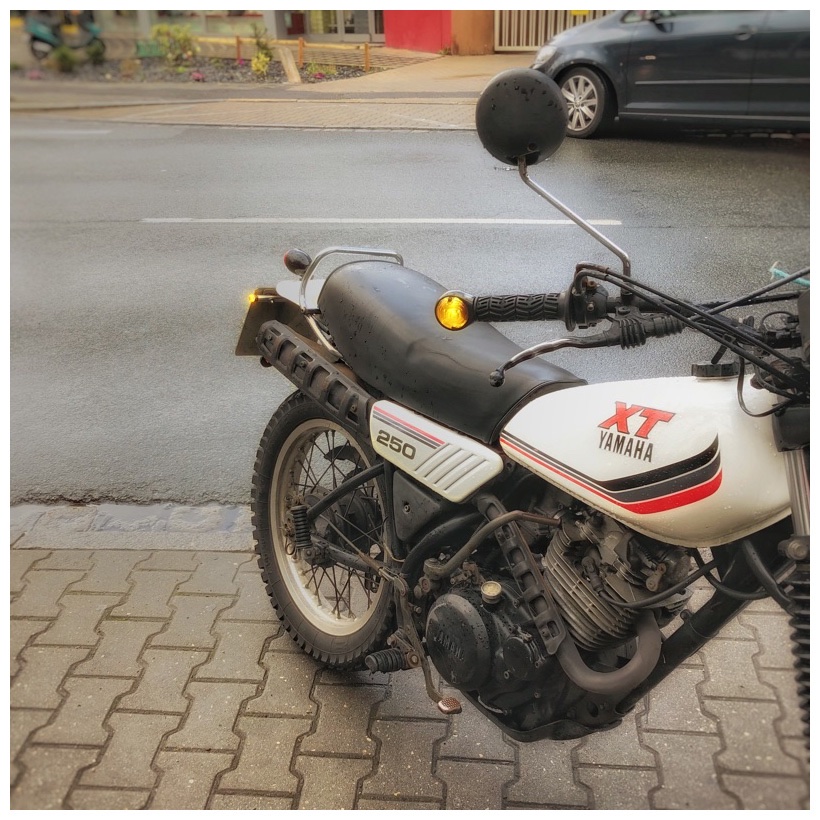

Ich habe ein wenig gebastelt.
An meiner XT250 - ich hoffe das ist nicht zu Off-Topic
Es ist auf die XT500 1:1 übertragbar. :-D
Ich fahre schon lange mit Ochsenaugen rum.
Ich mag das dadurch doch sehr entrümpelte Heck - gerade bei der kleinen Nähmaschine.
Es sind nicht die von Hella, sondern die billigeren die man z.B. bei Tante Louis bekommt.
Ich bin immer durch den TÜV gekommen wegen Baujahr und dem Argument "besser einer blinkt las zwei nicht..."
Offiziell sind die Dinger gar nicht als Blinker für hinten geprüft.
Die Hella-Gläser passen aber und die sind es ;-)

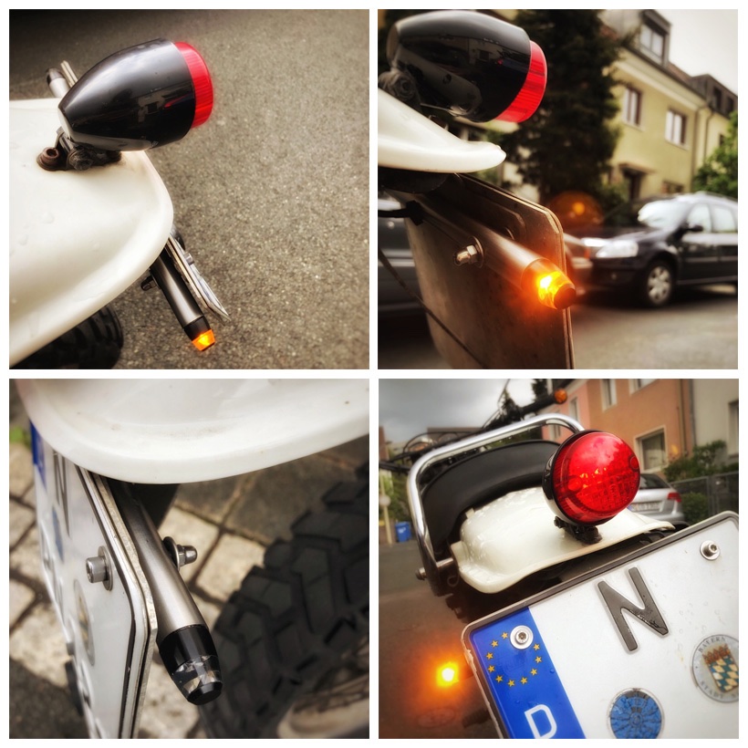

Am Ende habe ich mir die MOTOGADGET M-BLAZE PIN bei oben genannter Tante besorgt.
Auch nicht billig...
Aber der Hit!
Sauhell, auch bei 6V!
Ich hatte mir kleine Step-Up Konverter von 6V auf 12V besorgt um die richtige Spannung zu haben.
Braucht es nicht.

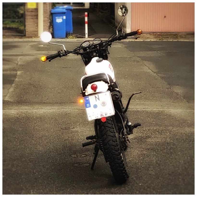

Aus sind sie kaum sichtbar und bei mir genau passend,
weil ich ab Breite meines Nummernschildes mit den Dingern GENAU auf StVo-konforme 240mm Breite komme ;-)
Das Ganze habe ich mit einem Edelstahlrohr im richtigen Durchmesser (16mm) hinter dem Nummernschild montiert.
Den Rest erklären die Bilder...

nur tüv mässig ist folgendes anzumerken
Blinkerabstand zueinander mindestens 180 mm, gilt für hinten, vorne sind die 240mm gewünscht.
aber passt ehh super !
//edit...hach....ja eeh die 180 gelten nur für neumodisches zeugs ab 1998....das mit den 240 hinten passt für unsere mopeds. vorne 380mm.
gruss
markus
Zuletzt geändert von thealien am Mo Mai 13, 2019 13:22, insgesamt 1-mal geändert.
Beiträge: 2353
Re: Minimalstlösung für Blinker hinten ab 6V ;-)
Beitragvon woddel » Mo Mai 13, 2019 13:21
Hallo!
Bei Motorrädern die nach StVo zugelassen sind - also unsere alten Gurken - gilt noch 240mm hinten.
Ist blöd und sinnlos - aber habe ich mehrfach in zuverlässigen Quellen gelesen.
Ob da jetzt einer einen Strick draus dreht ist eine andere Sache...
Woddel

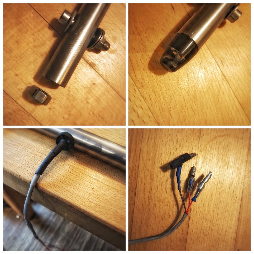

Wie hast Du denn die Blinker im Rohr befestigt? Bzw. die Mutter, in die der Blinker eingeschraubt wird?
Beiträge: 2353
Re: Minimalstlösung für Blinker hinten ab 6V [emoji6]
Beitragvon woddel » So Apr 14, 2024 10:24
Mutter mit 2k Kleber eine Mutter reingepappt…
frankreed
Beiträge: 112
Beitragvon frankreed » So Apr 14, 2024 10:40
Danke für die schnelle Antwort.
Und wie werden dann die Blinker ausgerichtet, dass sie nach vorne/hinten und nicht nach oben/unten leuchten (laut motogadget leuchten die ja "nur" 180 °). Kann man die nach der Montage mit der eingeklebten Mutter noch drehen?
frankreed
Beiträge: 112
Beitragvon frankreed » So Apr 14, 2024 10:49
Oh Mann, jetzt habe ich es verstanden:
Die Mutter wird auf den Gewindestumpf des Blinkers geschraubt, 2K-Epoxy auf die Mutter schmieren, alles ins Rohr schieben, sauber ausrichten und aushärten lassen. Das wars schon und alles leuchtet dort hin wo es soll :-)

Ich weiß es gar nicht mehr genau wie ich das ausgerichtet habe. Heute würde ich vielleicht einen O-Ring unterlegen. Dann hat man Toleranz zum ausrichten. Die Dinger Leuten in eine Richtung x-mal heller. Sollte man unbedingt drauf achten.
Beiträge: 2353
Beitragvon woddel » So Apr 14, 2024 10:50
Ja. So ungefähr.
