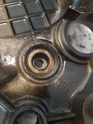

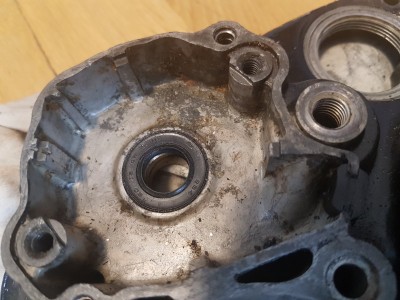

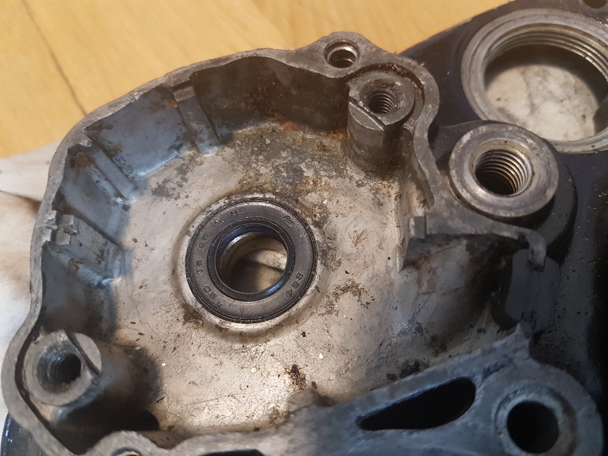

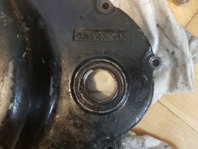

Der Kupplungsdeckel von meiner XT-500 ist kaputt gegangen, weil der Wind sie umgeblasen hat, wobei sie auf den Bremshebel fiel und der Bremshebel den Kupplungsdeckel dann schön eingedrückt hat.
Ich habe jetzt einen neuen gebrauchten Kupplungsdeckel gekauft, bei dem aber der Wellendichtring am Kickstarter kaputt ist. Diesen und weitere Dichtringe (siehe Fotos), würde ich also gerne gegen die noch intakten Dichtringe aus meinem ursprünglichen Kupplungsdeckel austauschen. Weiß jemand, wie man diese Dichtringe ausbaut und wieder einbaut, ohne sie dabei kaputt zu machen?

Geht nicht zerstörungsfrei. Es ist ausserdem sowieso immer besser, besonders den wichtigsten aller Dichtringe im Inneren des Deckels zu erneuern. Gibts bei Kedo.

Ich würde dir ebenfalls den Erwerb eines Simmerringsatzes ans Herz legen (die anderen brauchst du früher oder später auch, versprochen
Beim Einbau der neuen kannst du dann gut die alten Simmerringe als Schutz der neuen zum Reinklöppeln verwenden.

Die alten Wedis mit einem Haken für ca.5€ aushebeln und die Neuen vorher einfetten und mit einer passenden aussenbündigen Nuss eintreiben. https://www.hbt-spezialwerkzeug.de/Moto ... ecaf8ab1f5
Und ja, der komplette Set von Kedo ist meist günstiger als einzelne Wedis.
