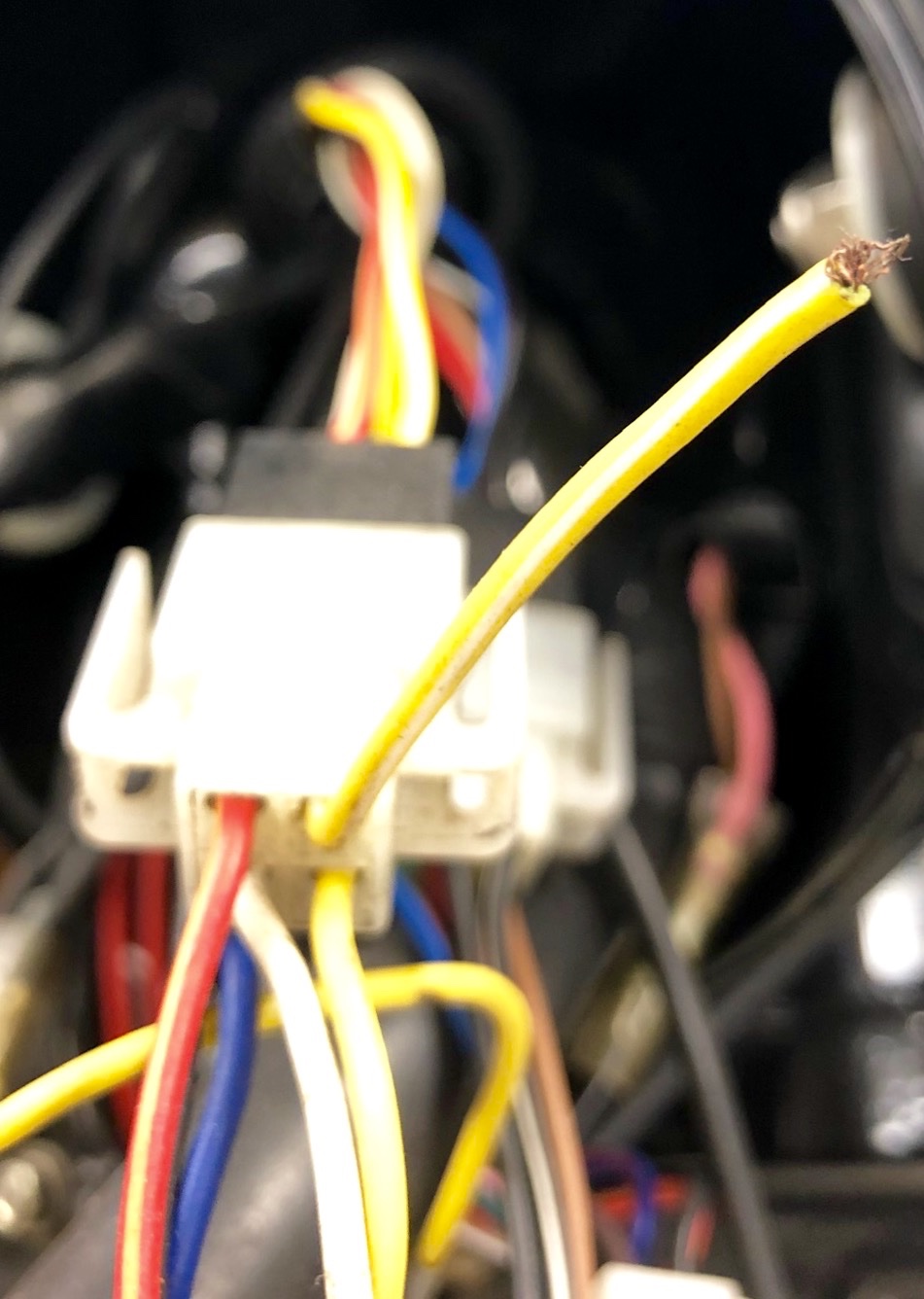

wasndasfürnkabel?
kommt aus dem zündschloss ... mir fehlt aber kein anschluss kann mir jemad sagen was das ist? GELB mit WEISS

Hast Du einen 12V-Umbau? Geht der Scheinwerfer nur mit laufendem Motor oder auch mit Batteriekraft?

hi, soweit ich das sehe ist es eine 6V.
ich hab sie als "projekt" übernommen war teilzerlegt ...
der motor ist noch nicht wieder drinn (kommt nächste woche) ich bin nur am zusammenstecken und wundere mich über das abgepetzte kabel für das ich bisjetzt noch keine verwednung habe ...
mit licht an/aus das kann ich erst später mal alles testen.
das kabel ist ja schon im stecker an der lampe (kommt nicht vom zündschloss selbst) müsste also wenn dann irgendwo angeschlossen werden.

Hoi,
das ist normalerweise die Wechselspannungsversorgung des Scheinwerfers. Bei den "klassischen" 12V Umbauten ala Wunderlich und Co. wird dieses Kabel totgelegt und der Scheinwerfer via Gleichspannung über das Rot-Gelbe Kabel versorgt. An irgend einer Stelle müsste also gebrückt worden sein. Soweit aus dem Gedächtnis....

Gelb Weiss geht in der Kabelbaum zur Regler, gucke nach an die verbindund des Regler dar wirds du dieses Kabel wiederfinden!

ich habs wiedergefunden ... war im kabelbaum versteckt
feun verlötet mit schrumpfschlauch.
alles gut, gruss
