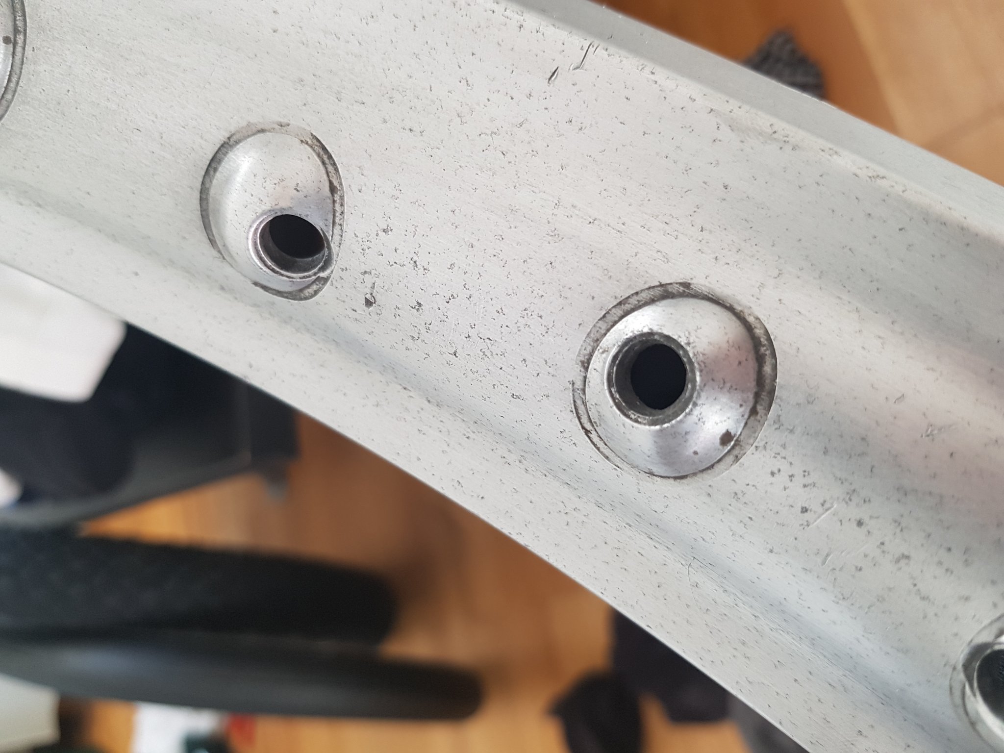

Ich versuche gerade die Felge von meiner XT500 wieder zum Glänzen zu bringen. Nach einer Reinigung mit Metallvlies und Schmirgelpapier sieht sie nun aus wie auf dem Foto. Zu sehen sind nun noch ganz viele kleine dunkle Punkte gleichmäßig auf der ganzen Felge verteilt. Weiß jemand um was es sich da handelt und wie man das wegbekommt?
Nach dem Polieren würde ich die Felge mit einem Klarlack behandeln. Glaubt ihr das reicht oder gibt es bessere Konservierungsmethoden?
Danke schonmal für jede Hilfe!

Das sind Korrosionsflecken, da bin ich mir ziemlich sicher.
Zur Konservierung kann ich Dir leider nix erzählen.

Meine sahen auch so aus. Ich habe sie gesandstrahlt und dann pulverbeschichtet

und diese Korrosionflecken kommen leider von den salzfahrten, um die weg zu bekommen, muss man wohl zum richtigen Polierer gehen... und oder ggf auch neu eloxieren lassen, dann hast du deinen Korrionsschutz.

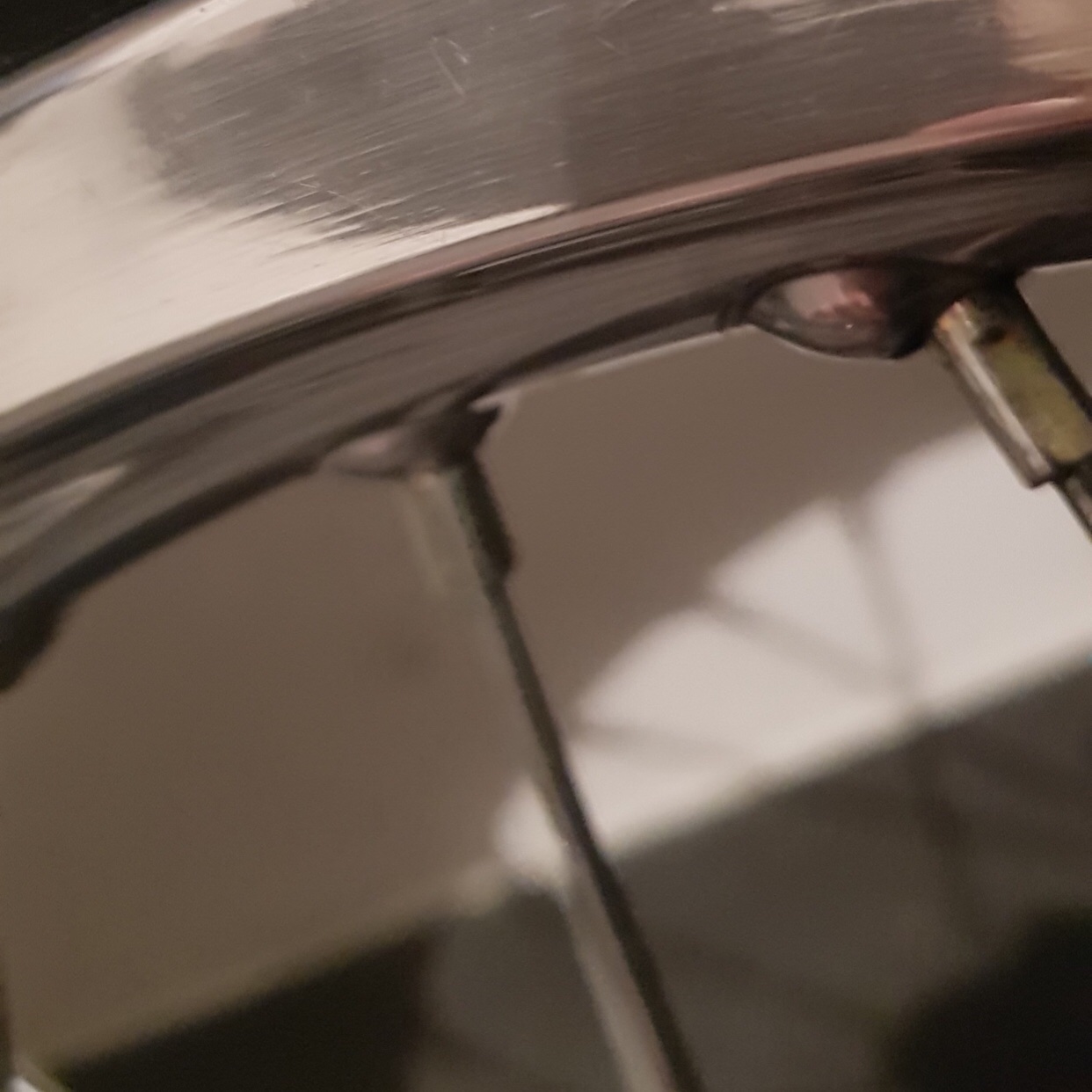

Hier das Ergebnis:
benmx
Beiträge: 98
Registriert: Fr Mai 12, 2017 9:56
Re: Felge reinigen
Beitragvon benmx » Sa Feb 16, 2019 11:49
Wow. Sehr schick. Sie nach viiiiel Arbeit aus!

Beitragvon rainerp65 » Sa Feb 16, 2019 18:36
Ja
Circa 1 Std je Felge.
