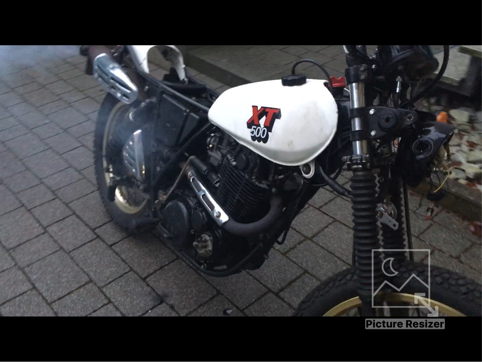

Jetzt aber zu meinem Problem . Die XT die ich habe hat einige Jahre in der Garage gestanden . Habe jetzt die wichtigsten Sachen erledigt um die Kiste erstmal zum laufen zu bringen .
Dazu gehörten , Veragser gereinigt und teilw.durch neue Düsen bestückt . Lüftfilter, Motoröl und alles was dazu gehört auch .
Danach habe ich versucht den Bock anzuwerfen. Die Kiste hat geraucht wie ein Schornstein !!!!
Selbst nach einigen Minuten im Stand qualmt der Bock noch so stark das ich dachte der Nachtbar ruft die Feuerwehr ;)
Habe mal ein paar Bilder angefügt . Vielleicht können die Profis unter euch da weiter helfen .

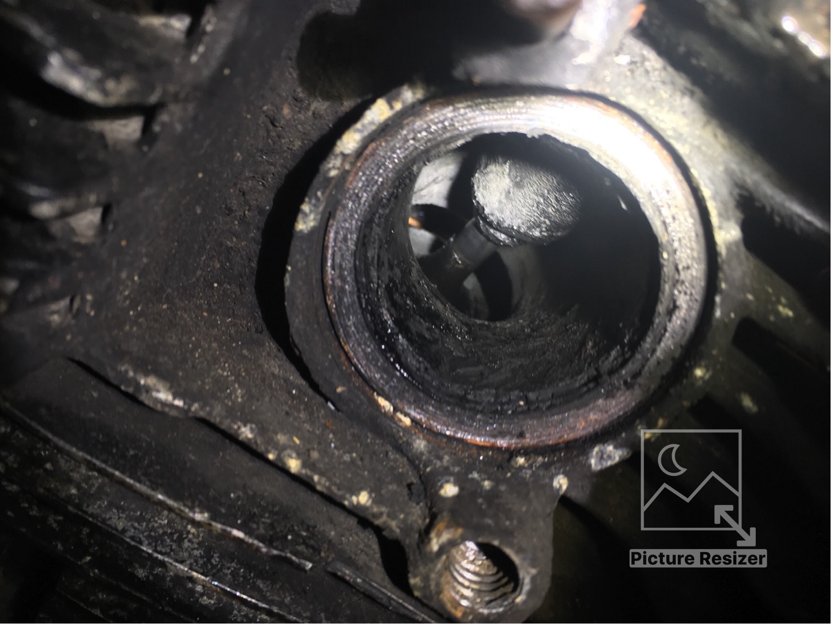

Ich hatte für das Bike auch eine neue Zündkerze eingebaut und dabei gesehen das die alte Kerze voller Ölkohle war .
Ich habe dazu auch mal ein Bild vom Auslassventil reingestellt.
Wäre eher der Meinung nach dem Bild zu urteilen das was mit der Schaftsuchrung nicht stimmt . Bin aber in der Hinsicht Leihe ;)

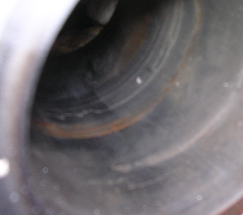

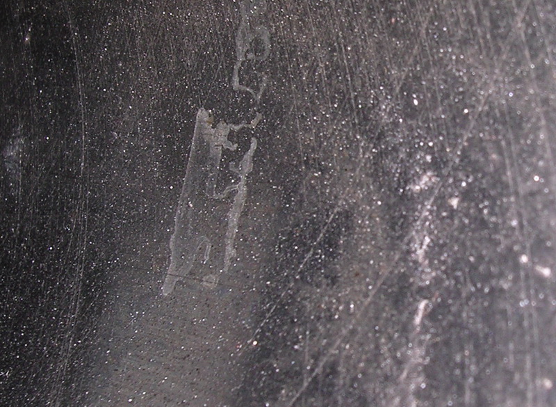

Ringkorrosion entsteht, wenn der Motor nicht im Verbrennungs OT (beide Ventile zu) abgestellt und längere Zeit eine feuchte Atmosphäre herrscht, was in manchen Garagen durchaus der Fall ist. Auch bei Regenfahrt mit offenem Lufi passiert das gerne. Wenn das aber schon vor der Sendepause ölte, dann kann auch ein bei der Montage ruinierter Wellring des Ölabstreifers schuld sein. Trotzdem ein paar Beispiele für Ringkorrosion im Bild aus der Zeit von 2016 bis 2018.

zu 4. wenn man das Bild vom Auslassventil betrachtet sieht man doch einiges an Ölkohle bzw. das Ventil ist recht feucht !!!

Hab nochmal das Öl abgelassen und die Wanne abgeschraubt . Es ist keinerlei Metallischer Abrieb zu sehen .
Habe in den Motor etwas Ventilreiniger von Liquie Molly gegeben . Mal sehen ob der evtl wenn es so sein sollte den Ölabstreifring der festsitzen sollte zu lösen .
Habe den Test bei der Gelegenheit bei Auslassventil ausprobiert . Geht wirlich gut .
Habe alles schön fett eingepinselt und wirken lassen . Der ganze Mist von Ölkohle hat sich schön gelöst ...
