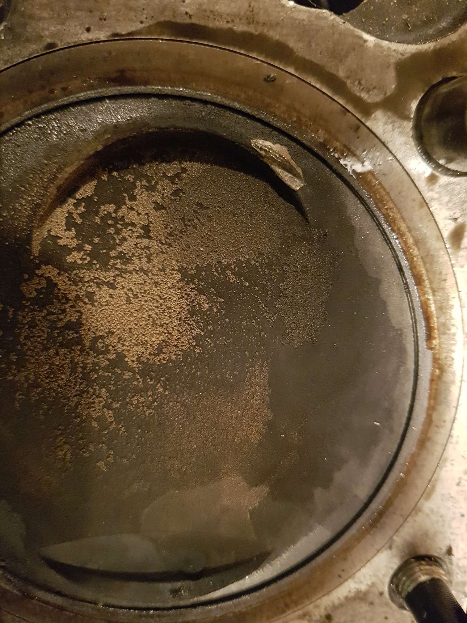

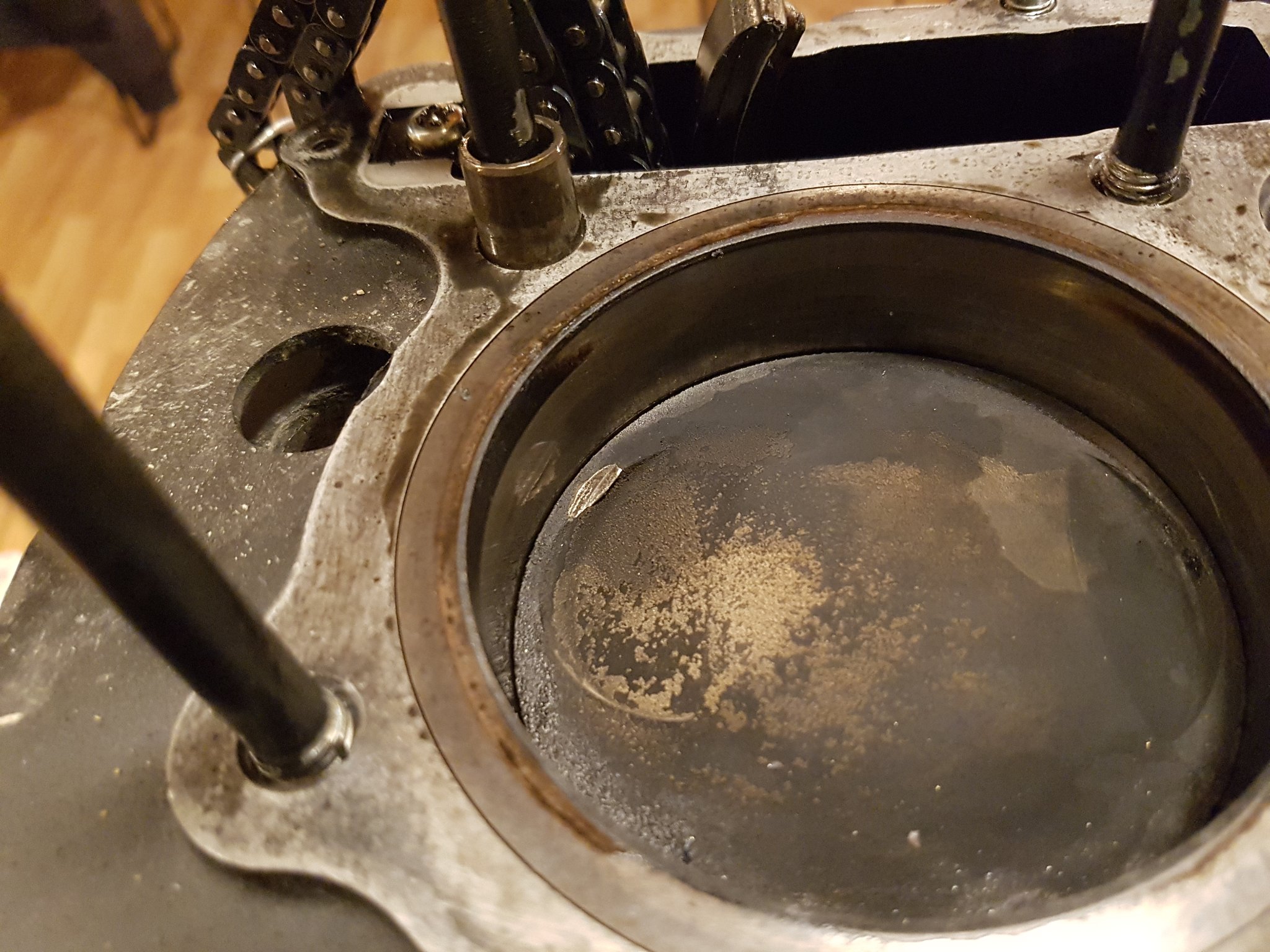

bin neu hier im Forum, allerdings schon viele Jahre SR/XT Fahrer und Schrauber. Habe nach langer Zeit des Fremdgehens mit BWM und Ducati im Sommer die alte 79'ger XT vom Kumpel aus dem Keller geholt und umfassend restauriert. Nach glücklichen 3000km ist jetzt leider schon wieder Schluss. Bei 100 auf der Bahn fing der Motor plötzlich an zu hämmern. Eigentlich ohne grossen Leistungsverlust. So blieb das dann auch, bei quasi jeder Drehzahl. Wie wenn viel zu grosses Ventilspiel, war aber leider nicht. Hatte ich mehrfach noch eingestellt, wie auch sauber 1000km eingefahren und bei 500km nochmal nen Ölwechsel.
Also Motor wieder ausgebaut und Kopf runter. Nockenwelle und Kipphebel sehen zwar nicht supergut aus (leichte Schleifspuren), aber kommen als Geräuschquelle nicht in Frage. Aber: Es gab es offensichtlich Kontakt zwischen Auslassventil und Kolben!? Siehe Bilder.
Also meine Frage: Was könnte die Ursache hierzu sein, und was könnte dadurch noch kaputt gegangen sein? Meine aktuelle Theorie:
- Entweder war die Steuerkette falsch eingebaut, also falsche Steuerzeiten. Der Motor lief allerdings die 3000km bombig gut, hatte mehr Leistung als alle meine Vorgänger SRs. Hatte das auf die elektr. Zündung geschoben (Powerdynamo). Oder aber
- Ich habe dem Motor zuviel zugemutet und überdreht (fahre etwas kürzer Übersetzt und ohne Drehzahlmesser)
- Durch den Kontakt hat das Pleuel einen Schaden genommen und ist für die starken Klopfgeräusche verantwortlich (wie bestätigt man dies am einfachsten?)

Dass von so einem minimalen Ventilkontakt das Pleuellager stirbt ist zwar ausgeschlossen, aber es ist relativ normal, dass ein bereits zweifelhaftes Lager sehr schnell stirbt, wenn ein alter Motor überholt wurde, und dadurch plötzlich Leistung hat. Der Simmerring im rechten Motordeckel, der der Kurbelwelle Öl zuführt, muss ebenso einwandfrei sein, wie der rechte Kurbelwellenstumpf, gegen den der Simmerring dichten soll. Das würd ich gut überprüfen.
Unwahrscheinlich ist, dass Du ihn überdreht hast. Zumindest der originale Ventiltrieb ist dadurch nur sehr schwer zu killen. Mit 15/42er Übersetzung sind 150km/h drin. Der Kolben zeigt aber ziemlich deutliche Anzeichen von Klingeln/Klopfen, möglicherweise war der Vergaser etwas mager eingestellt. Ein dickerer leerer Auspuff, oder Luftfiltertuning kann das auch verursachen. Das ist aber noch kein Grund für verstellte Steuerzeiten. Tippe daher stark auf meine erste Vermutung.

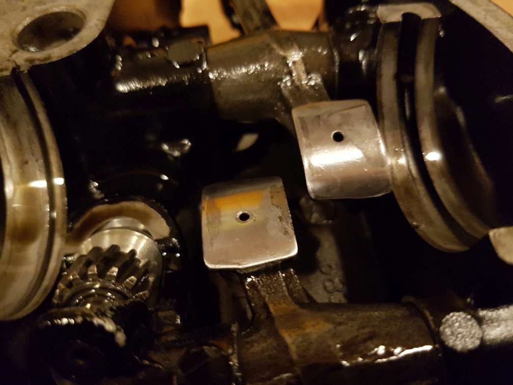

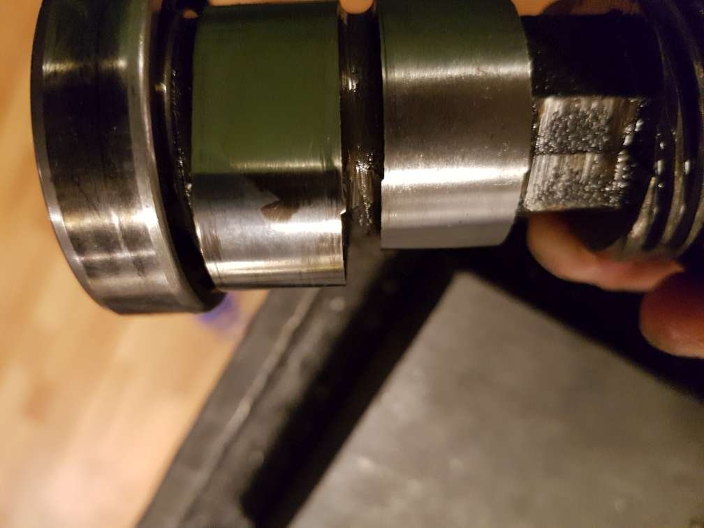

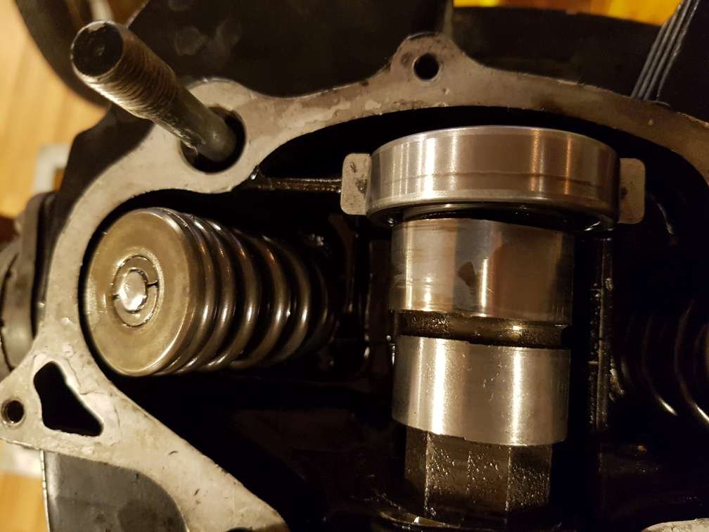

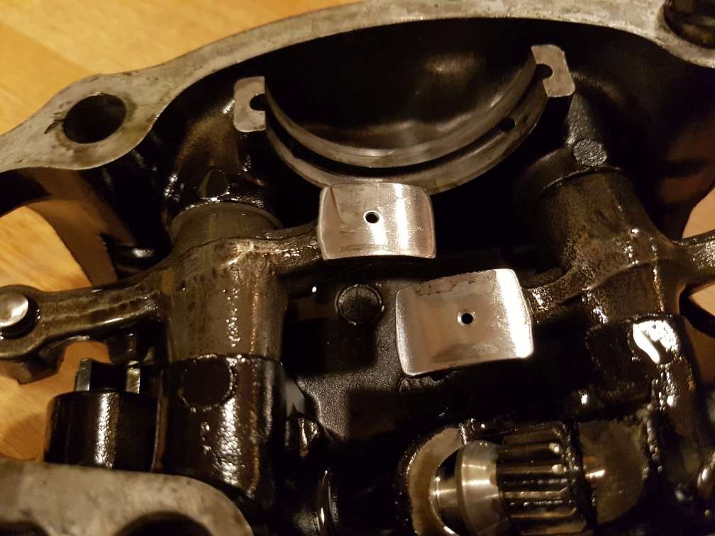

Hi Hans, und Danke für deine Einschätzung. Du ja, das hast du gut gesehen, das Magerklingeln war brutal. Hatte die Schwimmernadel bereits so hoch wie möglich gehängt, und fahre mittlerweile mit einer 250er Hauptdüse. Schwimmer ist auch so justiert, dass er eher zuviel als zuwenig Spritt hat. Er klopft damit unter schwerer Last im mittleren Drehzahlbereich immer noch, aber viel besser. Ansaugbereich sowie Auspuff ist original, allerdings mit offenem Ansaugstutzen (nicht gedrosselt).
Ist denn Deine Einschätzung, dass die Steuerkette gesprungen ist? Läuft denn der Motor noch ordentlich, wenn die Steuerkette um nen Zahn verrutscht? Also die Spannung war jeweils gut, hatte das immer angeschaut. Die Kette ist wohl neu, der Bolzen vom Kettenspanner hat sauber gefluchtet mit der Schraube - das hatte ich bei meinen alten SRs nie, da musste der immer tiefer reingeschraubt werden, obwohl ich die Ketten jeweils vermessen hatte.
Ich hatte ja auch auf den Ventiltrieb getippt, weil der Motor schon von Anfang an sehr laute Ventilgeräusche gemacht hat. Ich hatte die Ventile mehrfach neu eingestellt, das Spiel wurde stets wieder etwas grösser (nur wenig). Nach kürzerer Warmlaufzeit wurden die Ventilgeräusche dann aber immer wieder deutlich stärker. Kann nicht wirklich sagen, ob die Ventilgeräusche zu laut waren, ist ja immer gut zu hören bei dem Motor, und in Massen ja auch gut so. Der eine Kipphebel hat deutlich spürbares Spiel entlang der Achse, also seitlich, aber läuft sauber auf der Achse.
Habe Bilder von der Nockenwelle und Kipphebel gemacht, schicke gerne noch welche von den Ventilfedern hinterher die Tage. Meinste die Federn könnten falschrum eingebaut sein?
Muss ich für die Simmerringe das Kurbelgehäuse trennen? Habe ich noch nie gemacht.
Gruss, Ben

Kipphebel und Nockenwelle haben wohl unter Ölmangel gelitten. Überprüf doch mal die untere Schraube vom Olfiltergehäuse. Hier gibt es verschiedene Längen innerhalb der Baujahre. Gut möglich, dass die Verbaute das Ablaufloch nicht richtig verschließt. Führt dann dazu, dass immer zu viel Öl unten im Motor ist und zu wenig im Kopf....
Der Zentrierstift fürs Steuerkettenzahnrad war bei der Demontage noch vorhanden, und die Schraube welche das Zahnrad auf der Nocke festklemmt eingeklebt?

Die Feder ist jedenfalls schon mal falschrum, die Kippehebel sind beide hinüber weil die Chromschicht durch ist, und die Nockenwelle kannst Du mit neuen Kipphebeln ohne Nacharbeit auch nicht mehr verwenden. Zumindest eine Kipphebelachsbohrung ist einseitig erheblich ausgenackelt, das sollte man dringend beheben. Ursache für den Ventilaufsetzer haben wir aber noch nicht.
Der besagte Simmerring sitzt im äußeren Deckel, das Motorgehäuse muss Du dafür nicht teilen. Schätze aber fast, dass das für die Kurbelwelle noch kommen wird.
Habs erst neulich mal wieder gemacht, nachdem ich jetzt ein paar Jahre keinen mehr zerlegt hab. Es geht wirklich leicht und einfach, wenn man weiß wo man hinlangen muss
@caferacer
Das sind definitiv keine Ölmangelschäden! Weder die Hebel noch die Welle sind ausgeglüht. Die Hebel sind einfach alt, und möglicherweise hat wer die Chromschicht nachbearbeitet (was nicht geht).
