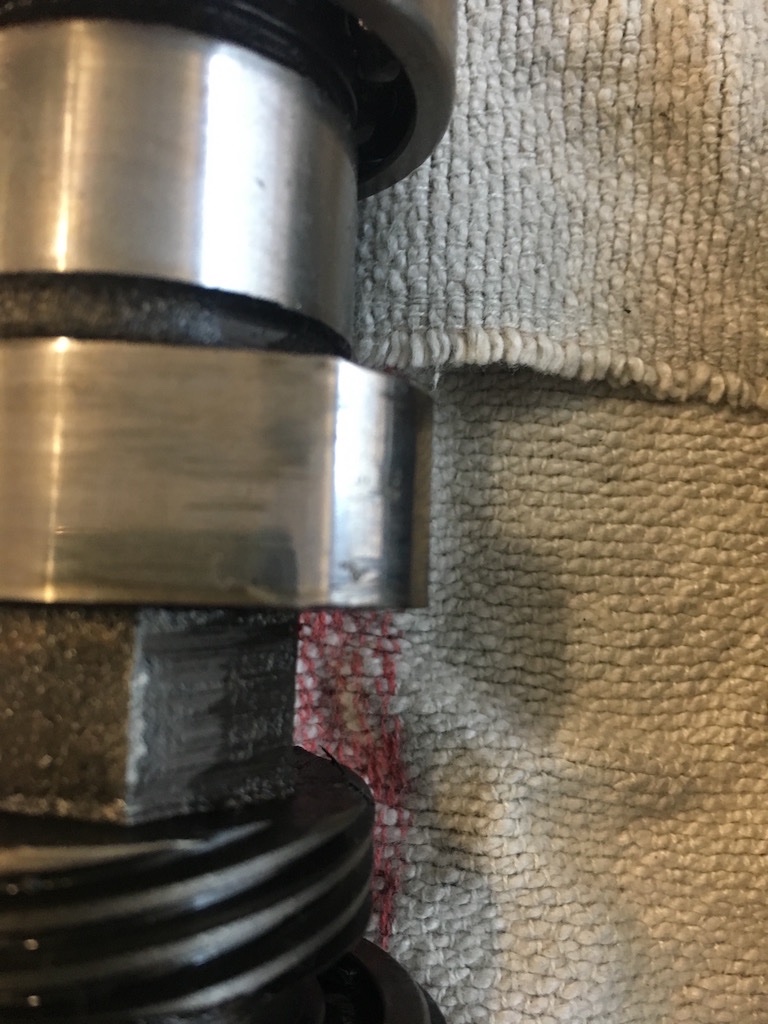

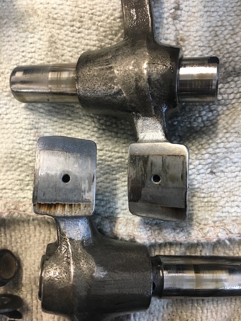

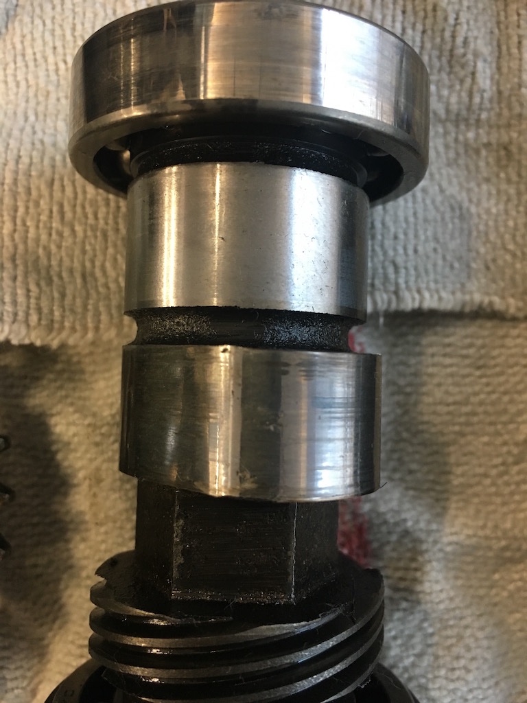

Zum zweiten ist mir beim zerlegen des Motors aufgefallen, das die Kipphebel und die Nocken der Nockenwelle nicht mehr in ganz so gutem Zustand sind.
Was würden die Fachleute hier raten, wenn die Kosten im Rahmen bleiben sollen?

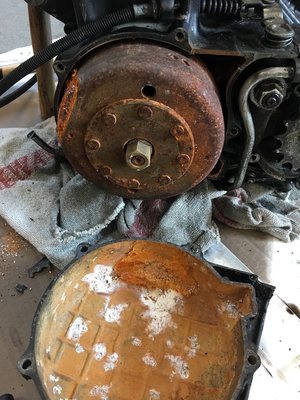

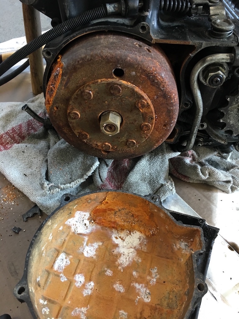

Last but Not least ist der Lima–Rotor in bedauernswertem Zustand. ich dachte an abstrahlen und erneut verwenden, bin mir aberder Auswirkungen nicht ganz sicher.

Schwer zu beurteilen, ob sie noch verwendbar sind oder nicht, so ohne Bild. Im Zweifelsfall neu machen, wobei original nicht unbedingt das beste sein muß...Zum zweiten ist mir beim zerlegen des Motors aufgefallen, das die Kipphebel und die Nocken der Nockenwelle nicht mehr in ganz so gutem Zustand sind.

Wenn er nur bedauernswert aussieht, aber ansonsten funktioniert: schraub den Deckel wieder drauf!Last but Not least ist der Lima–Rotor in bedauernswertem Zustand. ich dachte an abstrahlen und erneut verwenden, bin mir aberder Auswirkungen nicht ganz sicher.

leg mal gute Fotos von Nocke und Kipphebeln hier rein, dann schaumermal...
PeMoPa
- Beiträge: 17
- Registriert: Di Okt 09, 2018 19:52
Re: Restauration XT500
Guten Morgen!
Danke für die Antworten. Ich habe mal Bilder eingestellt, denke man erkennt die Problematik.
Pete
Pete
- Beiträge: 6510
Ja, kann man gut sehen. Hauptproblem ist, dass die Lagerung der Kipphebelachsen im Kopfdeckel ausgenudelt ist, und deshalb beide Kipphebel schief abgelaufen sind. Da wirst Du um zwei neue Kipphebel nicht umhin kommen, den Kopfdeckel würd ich ausbuchsen lassen. Wer das aktuell ausser dem Christian in Genua macht, müsste man erfragen. Nockenwelle kann man nachschleifen und nitrieren lassen, evtl. gleich mit einem sportlicheren Profil.
Den LiMaRotor würd ich entrosten und lackieren. Sieht ja keiner. Strahlen mag ich nicht so, den Dreck hat man dann immer und überall drin..
Der Rost kommt möglicherweise von einem fehlenden/undichten Entlüftungsstutzen an der Oberseite des Motors, nahe des Kupplungsausrückers, oder einem falsch verlegten Schlauch.

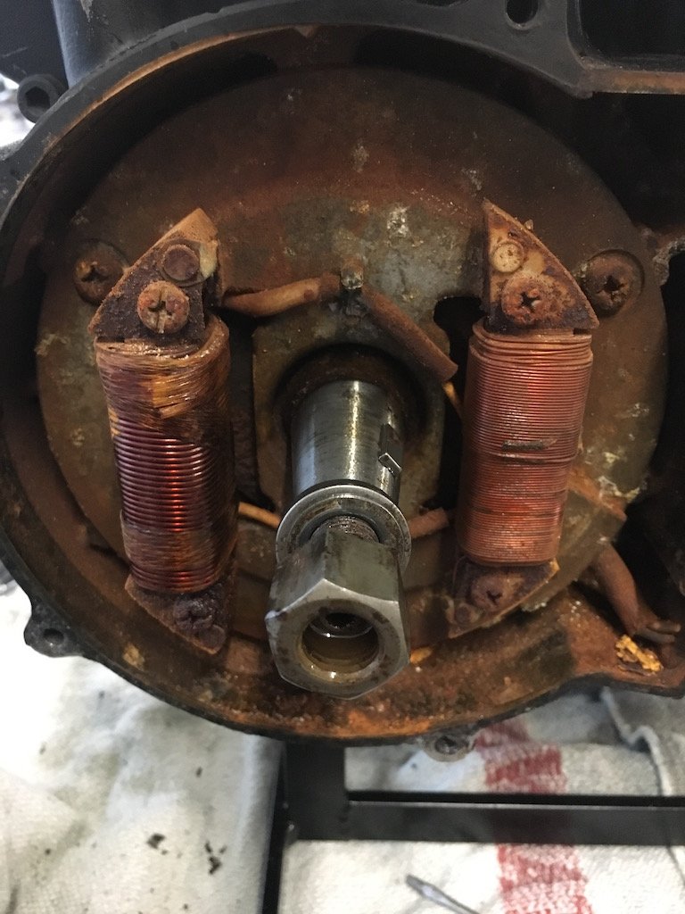

Den Lima Rotor hab ich mal abgezogen mit dem entsprechenden Werkzeug, aber leider schaut es darunter nicht besser aus.
Siehe Bild.
Nun stellt sich die Frage, wo man dafür noch ersatzteile herbekommt???
Irgendwelche Tipps von den Fachleuten oder hat jemand was im Angebot?
Vielen Dank schonmal!
Pete

- Beiträge: 2574
...ich würde sagen die geht noch...bisschen Rost abbürsten und Polrad wieder drauf...
Hallo Pete,
der Rotor und die Lima hat ja ein bisschen was von der Titanic, wie sieht den der Rest aus ?
Viel Glück
Pille
